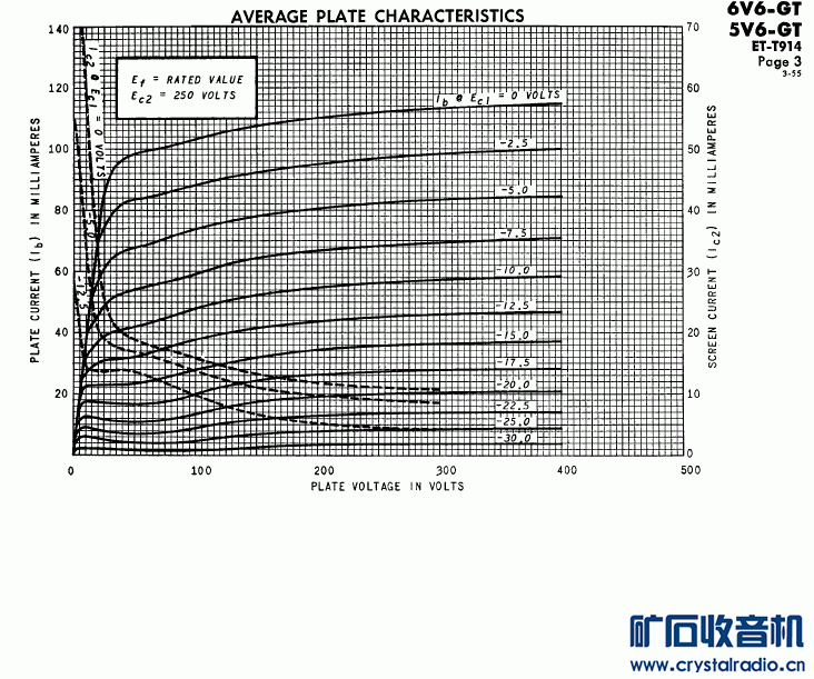

发表于 2014-3-21 08:40:15 |
曲线藐视有些误差,请参考这里看:HTTP://WWW.r-type.org/pdfs/6v6gt.pdf(贴链接受限,请自行修改)
基于LTspice的6V6GT特性曲线截图:
