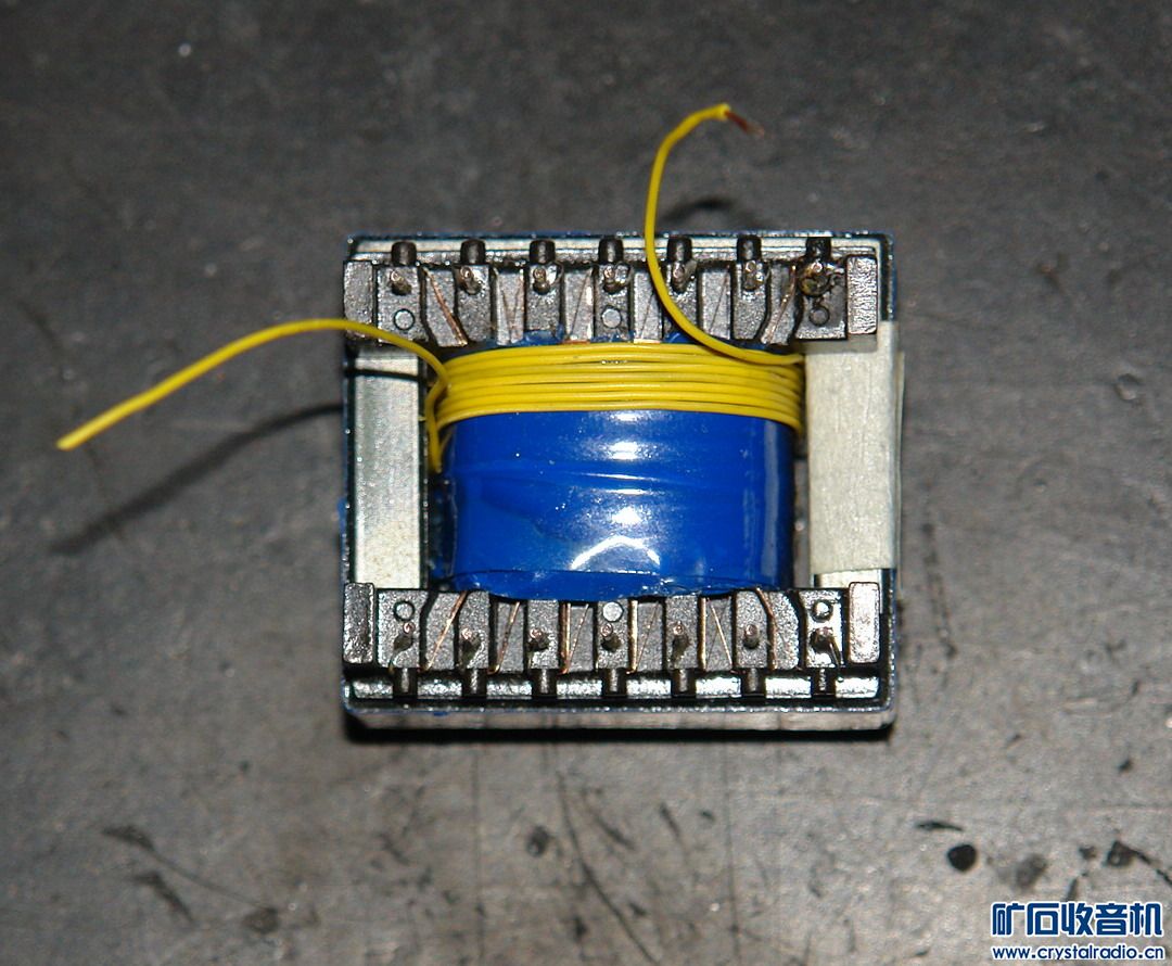

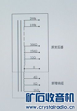

由lq19512003版主设计,友谊电子监制的仿T725变压器问世以来,因其质优价廉,深受矿友好评,并远销国外。稍有遗憾的是因受引出脚限制,最低输出阻抗只有32欧。好在该变压器绕线窗口还有余量,很方便增加绕组。现将其增加过程发出,供矿友参考。

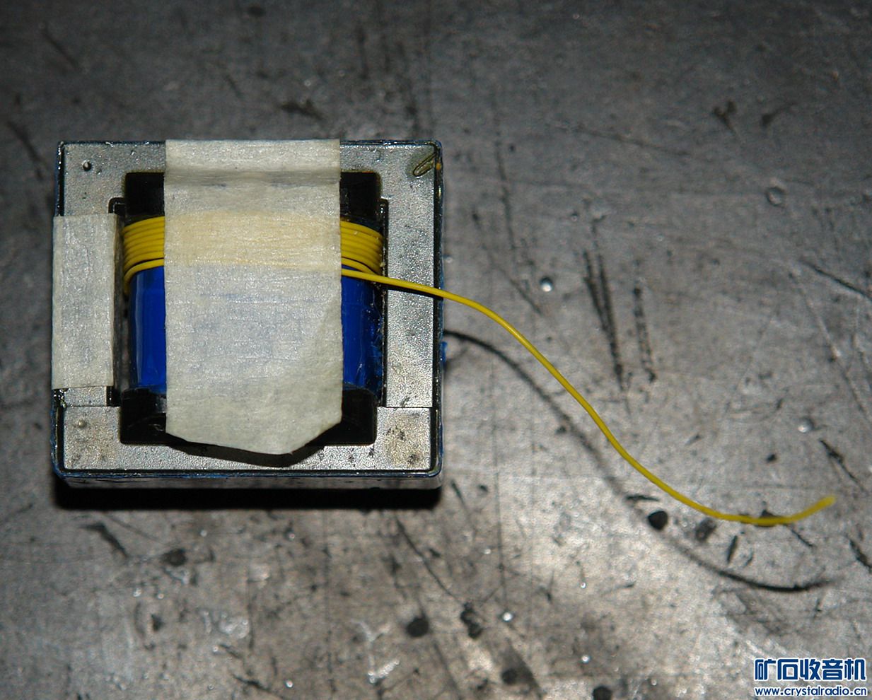

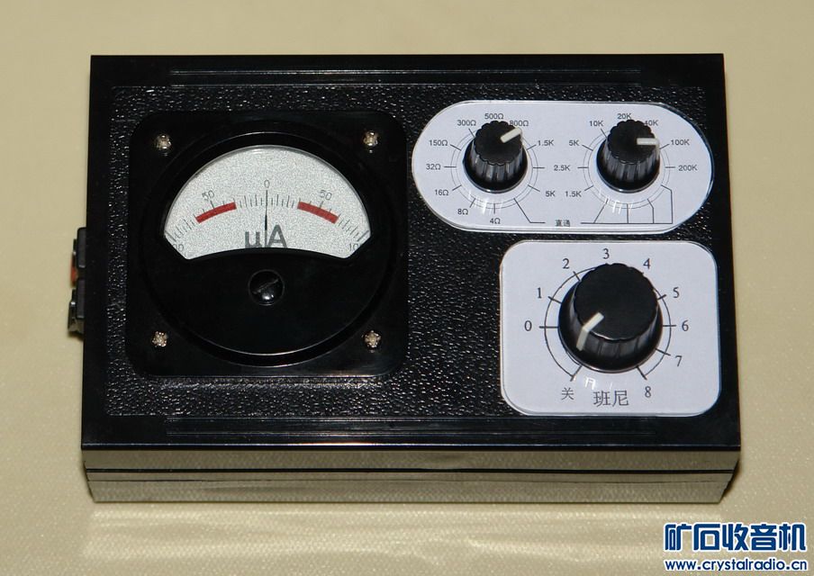

漆包线可选0.2mm----0.3mm为宜,为防止在穿绕过程中损伤漆皮,用胶布(带)包住磁芯。绕线方向随意。如果你只需要16欧绕组还是建议将线截成三段,由于每段都不长,大大提高了绕线效率。
由于剩余窗口有限,乱绕可能绕不下,要将线排列整齐方法是在变压器一面粘上一胶条将线固定,绕一圈粘一圈直至绕满一层,在上面包一层纸再绕第二层,下图是示意供参考
