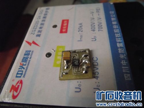

我的vc890d万用表因为误操作,造成测值不准了。本想扔了,又觉得开惜,试试修修吧。
经查7106的v+脚与com脚有一个2.8v的基准,万用表就通过电阻分压取得100mv基准的。
测100mv基准,有跳动,断开分压电阻测2.8v基准,4v多还跳动。7106好像挂了,7106
其他功能好像没什么问题,就这基准废了,不如自己加一个基准试试!

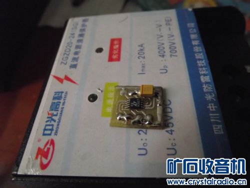

LTC6655-2.5基准,以前申请的样片,今天终于派上用场了
贴片的玩意,用自制的贴片转直插小板焊上,方便安装。真费眼!
按资料上的典型电路做
断开原来的基准连线,6655输入接v+与com,输出接断开后的分压电阻,
找个空地安上
再装上屏,这位置合适。
全部装好,用另外一块6655-5.0基准调校一下。
这是调好后测6655-4.096基准的情况,还比较准。
这次修复达到了自己使用要求,与自己的另一块表对比过,测值相符,不错!6655基准售价8美元左右,应该比原来的基准好吧
不过增加了这个基准后,万用表耗电增加了5ma,改用了两节锂电串联供电。凑活着用,
不用买新表咯!

RE: 利用外挂基准修复万用表!
恨天无眼 发表于 2014-3-16 12:47
这个表用8美元的基准。浪费了吧
我有8块这种基准,能利用上就用呗!都是免费申请的,凌特公司很豪爽!

基准比表好了。使用LM385-1.2V就可以了便宜电路简单
 楼主| 发表于 2014-3-16 20:44:59 | 显示全部楼层
RE: 利用外挂基准修复万用表!
其实用385基准要好的,因为385功耗低,适合这里。6655要5ma供电
