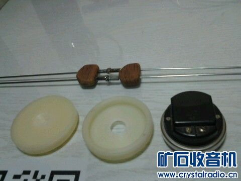

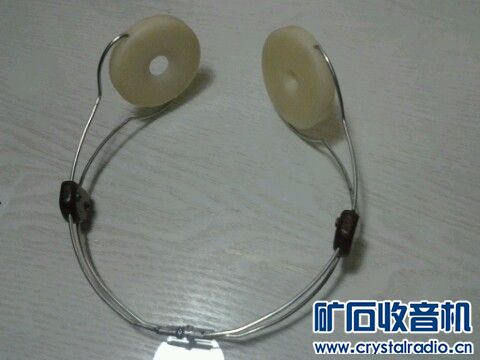

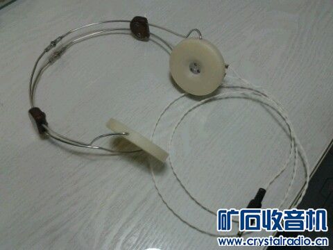

每每听机拿起耳机手累不说冬天一靠耳朵很冷。想着就做个头扼。15元车了两块,一块防板,一块耳机套盖。耳机盖发声孔车成喇叭口有效对中耳孔不会因放偏耳机孔对不准耳孔而声小了,材料用尼龙棒不冷耳而清新的视觉。自行车钢线对接利用配的丝套每条上一半丝牙对接,另一丝套做紧固螺母后亚弧焊接定位,这样丝杆不会松动。锯两粒红木粒打磨上清漆做两钢线头扼的紧固件典雅。看下图耳机单元用两螺丝垫片夹紧安裝不上胶粘剂方便日后维修。耳机两个盖与头扼配合做成小小顷斜才能百分百与耳面紧贴不漏声。沒有用海棉套,感觉它会吸掉一点音量对响度会损耗。完成过程见下图,配带很贴服。来自: Android客户端

这耳机就是改好100k阻抗的那个旧版耳机,就此一个了。本来先前张兄处进了两个的其中一个练手时己变尸体。o(≧v≦)o

380伏小继电器线绕满,在电脑声卡输出1K信号替代法测为约100k.直流电阻有十多k如果没记错是这样。
