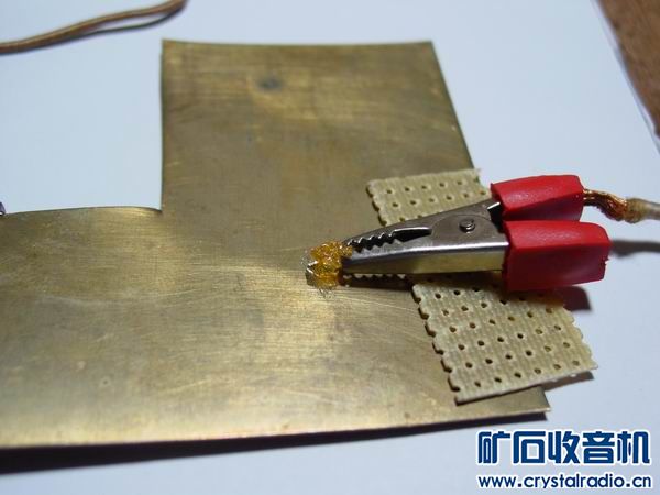

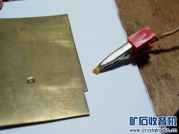

一小粒红锌矿和一小滴盐水或眼药水等。
发表于 2014-3-15 09:43:58 | 显示全部楼层
效果如何?
 楼主| 发表于 2014-3-15 09:44:43 | 显示全部楼层
当红锌矿的一小点接触水滴时广播响鸟。
 楼主| 发表于 2014-3-15 09:46:20 | 显示全部楼层
lq19512003 发表于 2014-3-15 09:43
效果如何?
效果不错,不必找灵敏点和加压。

高招!换个导电胶或导电膏如何?
 楼主| 发表于 2014-3-15 10:06:29 | 显示全部楼层
hhyy99 发表于 2014-3-15 10:04
高招!换个导电胶或导电膏如何?
导电胶电阻大效果差。

导电胶电阻大效果差。
这种纯银导电银漆,效果应该不错。
发表于 2014-3-15 10:35:25 | 显示全部楼层
hhyy99 发表于 2014-3-15 10:32
这两种都含银,效果应该不错。
赶快试试银漆行不行,如果银漆管用做红锌矿石检波器可就简单多了!
