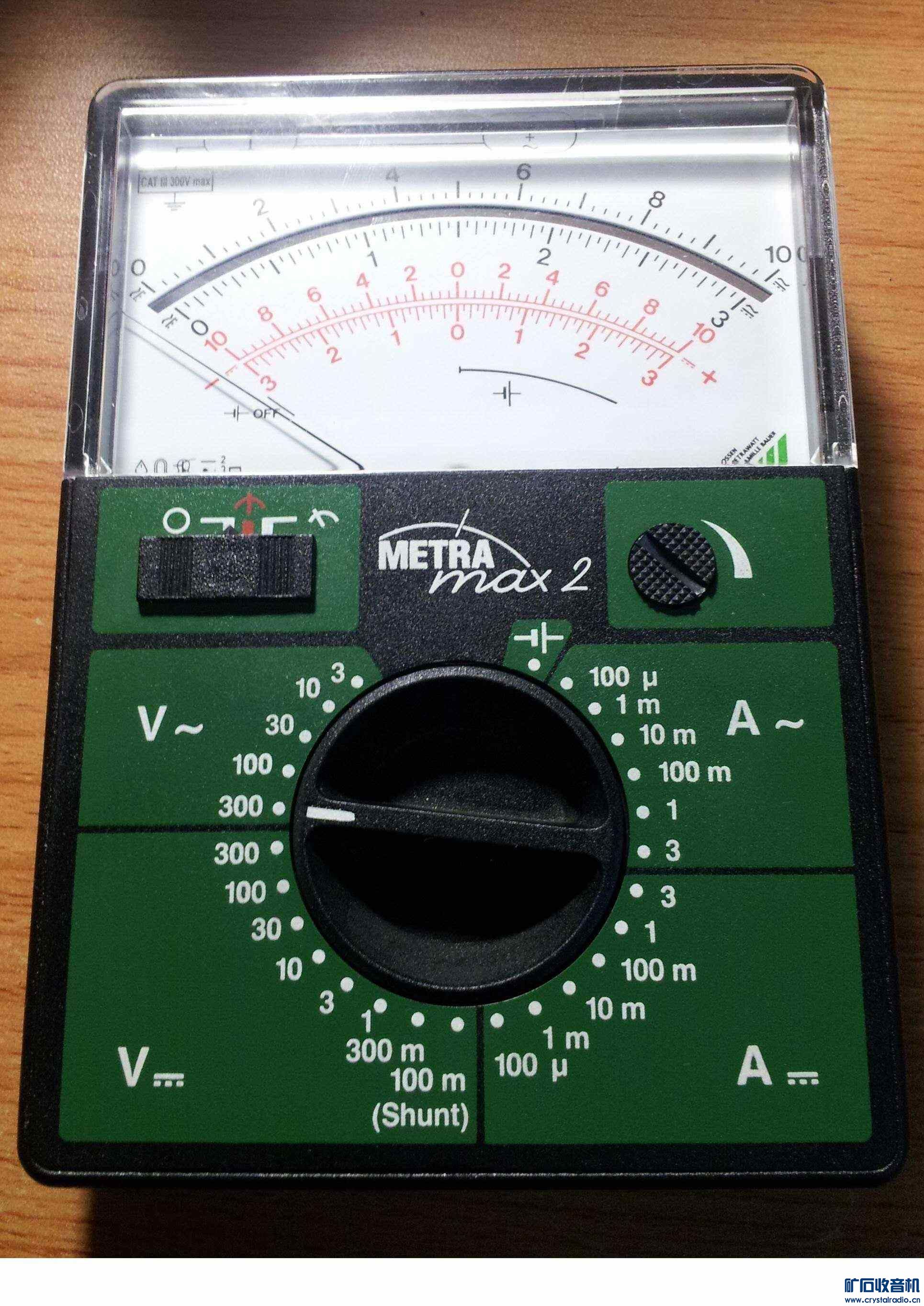

前几天路过某实验室,习惯性的看看废品堆里面有没有什么可以利用的电子元件,就看到这只电表,左右没人,装进兜就走
摇一摇,指针不能动,打到最左边卡住了:表头坏了
仔细一看竟然没有欧姆档,但是有交直流的电压电流四个档
后盖上标明“斯洛文尼亚制造”?
表头的机械调零旋钮也在后盖上
打开后盖一看,是印刷电路板的
西班牙造的电位器?
拆出电路板
原来是带放大器的指针表
照例是拆下表头,是内磁的,貌似摔过,掉一片碎磁片,大小只有十分之一个芝麻粒大,夹在动圈和磁铁之间,用透明胶清除之后,表头能够活动自如,这部分没拍照。表头修好之后,测试各档都有反应了。

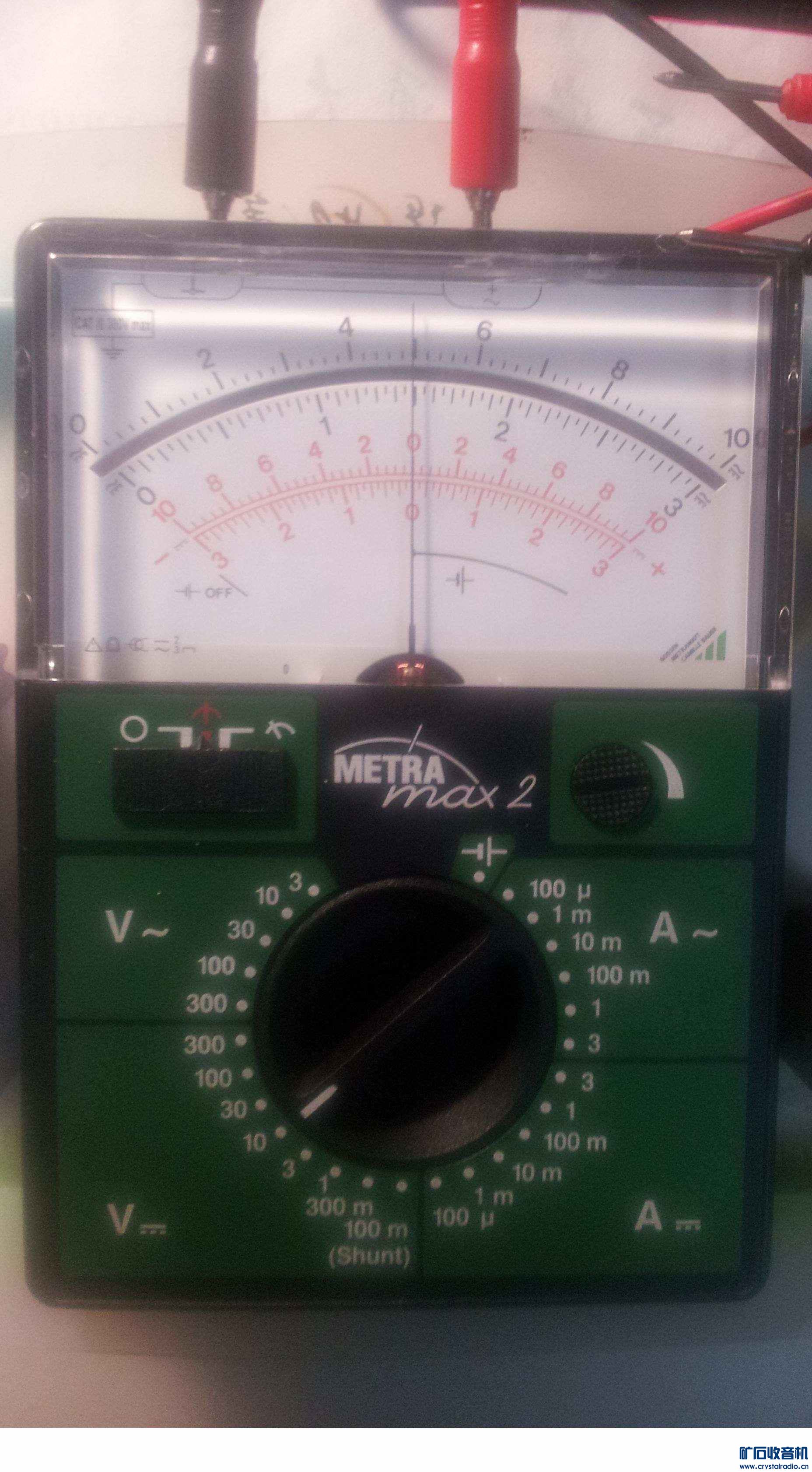

修好之后量9V方电池,表笔插座在万用表上面,没有合适的表笔,凑合用,也没有高精度的电压/电流源,没测试精度
“零位指示功能”
转换开关左上角的拨动开关在中间时,调整转换开关右上角的旋钮,可以使指针位于中间位置,这时,在电压档,红表笔比黑表笔电压高时,往右偏,黑表笔比红表笔电压高时,往左偏。电流档貌似也应该如此(也许交流电流档不是?没测试)。
该表使用一块9V方电池供电。转换开关逆时针旋到底,可以测量供电电池的电压。我捡到这表的时候,里面电池电量还很足。

“零位指示功能”
应该叫做:直流电压自动极性判断功能
小日本的山娃361TR 88SH都有此功能。
