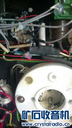

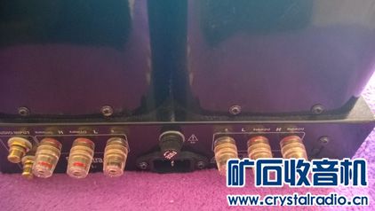

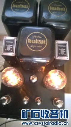

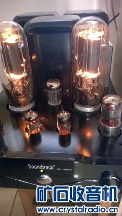

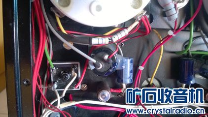

我把春节期间做的OTK6H1(2只)+6J4P(2只)做放大推动,曙光845(2只)做功放,5Z4P做整流的机子发给朋友们看看。机子状况如下:
10mm铝型材为主箱体,外形尺寸 450 x 280x 225mm(mm)
管子:
曙光845(2只)
5Z4p做整流
附件:
高档镀金RCA信号端子,粗壮镀金4欧,8欧输出端子
电源牛,输出牛采用进口高sic薄片,高纯无氧铜线分层分段制作,用拉伸牛罩灌环氧树脂+沥青封装。
音量日本ALPS蓝壳27型
美国MIT电容耦合,LC滤波
重量        26(kg)
电路指标:
频响范围        20Hz—20Kz(Hz)(Hz)
信噪比        90(dB)
电源电压        220 V
总失真率  0.5(%)
功率        22(W)
阻抗        4Ω,8Ω

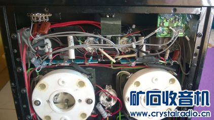

我信,这个比以前做的都要好,因为用集成板,免去许多走线麻烦。请高手指教。
发表于 2014-3-14 18:27:16 | 显示全部楼层
集成 也不一定是好事    搭棚也不一定乱
发表于 2014-3-14 21:56:26 | 显示全部楼层
楼主的手艺真不错,但我还是喜欢搭棚,喜欢小胆机的韵味
发表于 2014-3-14 22:07:31 | 显示全部楼层
很早就向往做台这样的机器,一直没下决心。什么时候有幸亲耳聆听效果就好了。
发表于 2014-3-15 12:03:37 | 显示全部楼层
看着有点眼花

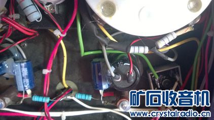

 楼主| 发表于 2014-3-15 13:39:13 | 显示全部楼层
所谓集成,其实就是把大个头电容整齐的焊在板上,其他都是搭棚的。
