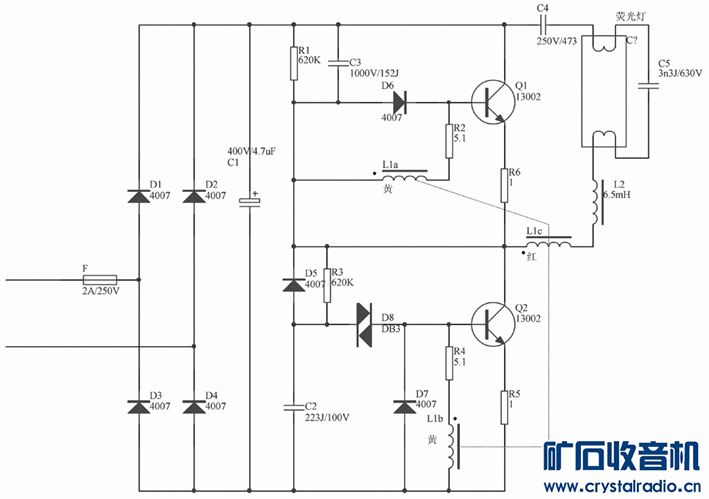

此图是一个比较标准的节能灯电路图,大部分节能灯只是元件数值有些变化,当改造为其他电路时,不用元件拆除,在这些位置安排新增元件,但电源部分基本不动,三极管在原位不动。三极管20瓦为MJE13001,最大集电极电流1安,30-60瓦为MJE13003,最大集电极电流3安,60瓦以上为MJE13005,最大集电极电流5安。截止频率fT4MHZ,.
