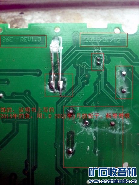

这个表示我第一个四位半的表,去年年底买的,说是13年7月出的货,开始用着还行。主要看中大容量电容的测量范围。
而后一直用着,最近开始抽风,电阻档 表笔短接 可以上几十欧,有时候10多欧,几欧,总之不正常。
开始以为是表笔的问题,换个个9208a测试,表笔没问题。这时候开始怀疑是表的问题了。速拆之。真是不拆不知道,一拆。。。。大家看吧。
外皮跟新的一样,就没照相了。
首先看PCB日期,,,狗x的。、
再看那劣质焊锡的狗样,狗X的,事后连擦都不擦一下。

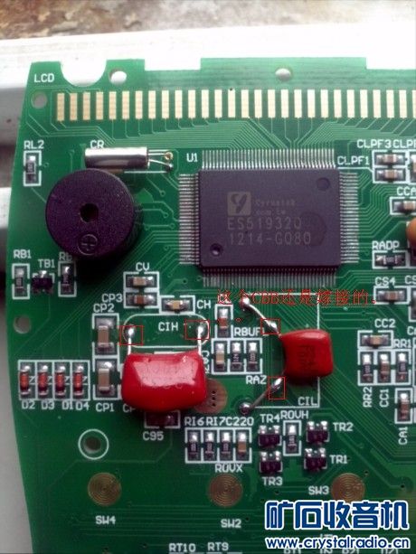

俩CBB电容?还是嫁接的。拆下来要死啊。
这个长铁盒子锈迹斑斑,干吗用的?
最老火的,这个晶振明显没有焊接好的样子。有什么影响呢,会影响电阻档么?
最后,无关紧要的拨盘
这个表用了几个月了,找卖家肯定是不认账的了。关键是朋友给托买的,还得麻烦别人,所以,问了几下卖家无果之后,还是自己修修吧,问题不大应该可以调整回来的,
其它档位目前还没有注意到,感觉相差不大,就电阻档,表笔短接都几十欧姆啊。。。现跪求给位达人,改电阻档的方法。

返修过的机器,有水酒精清洗留下的白色痕迹,返修者不戴手套、手上还有汗操作过的,要是厂家返修,足见技术人员的素质!
也许受潮了、烘烤一下试一试,转盘触点接触不良、橡皮擦一擦试试。

谢了老兄,那个晶振看样子没焊接好,起什么作用的呢?
发表于 2014-3-12 09:46:06 |
zzqqzzz
“其它档位目前还没有注意到,感觉相差不大,就电阻档,表笔短接都几十欧姆啊。。。”
注意下表笔插口与印板的焊接!

不是刀盘接触不良就是。插孔不良

IC起搏的心脏,现象就是原来用8M 换成12M 测试就快很多,数字也许乱闪。换4M,测试慢,但显示稳定。
那精度方面 这个晶振有影响么

电阻档问题
胜利表转盘触点问题一直为人诟病,这是硬伤,按2楼的做应该可以稍微改善一下,不过难以根治
