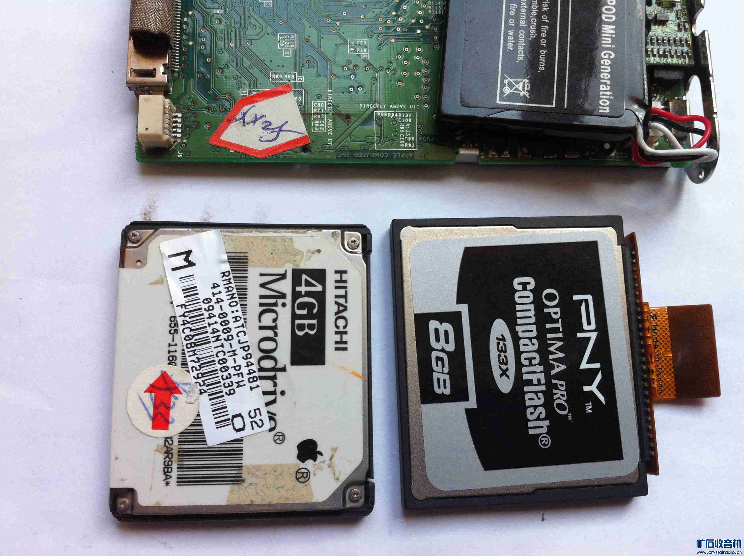

    去年从矿坛收了一台粉色的苹果ipod mini MP3播放器,除电池续航能力不足外,播放效果不错。前段时间估计被小孩摔过,不能进入播放状态。经网络搜索,说是ipod mini被摔后里面的微硬盘极易损坏,且难以修复,但可以用CF卡进行更换!刚好手里有一块为sony单反照相机备用的8G容量的CF卡,决定拆开一试。

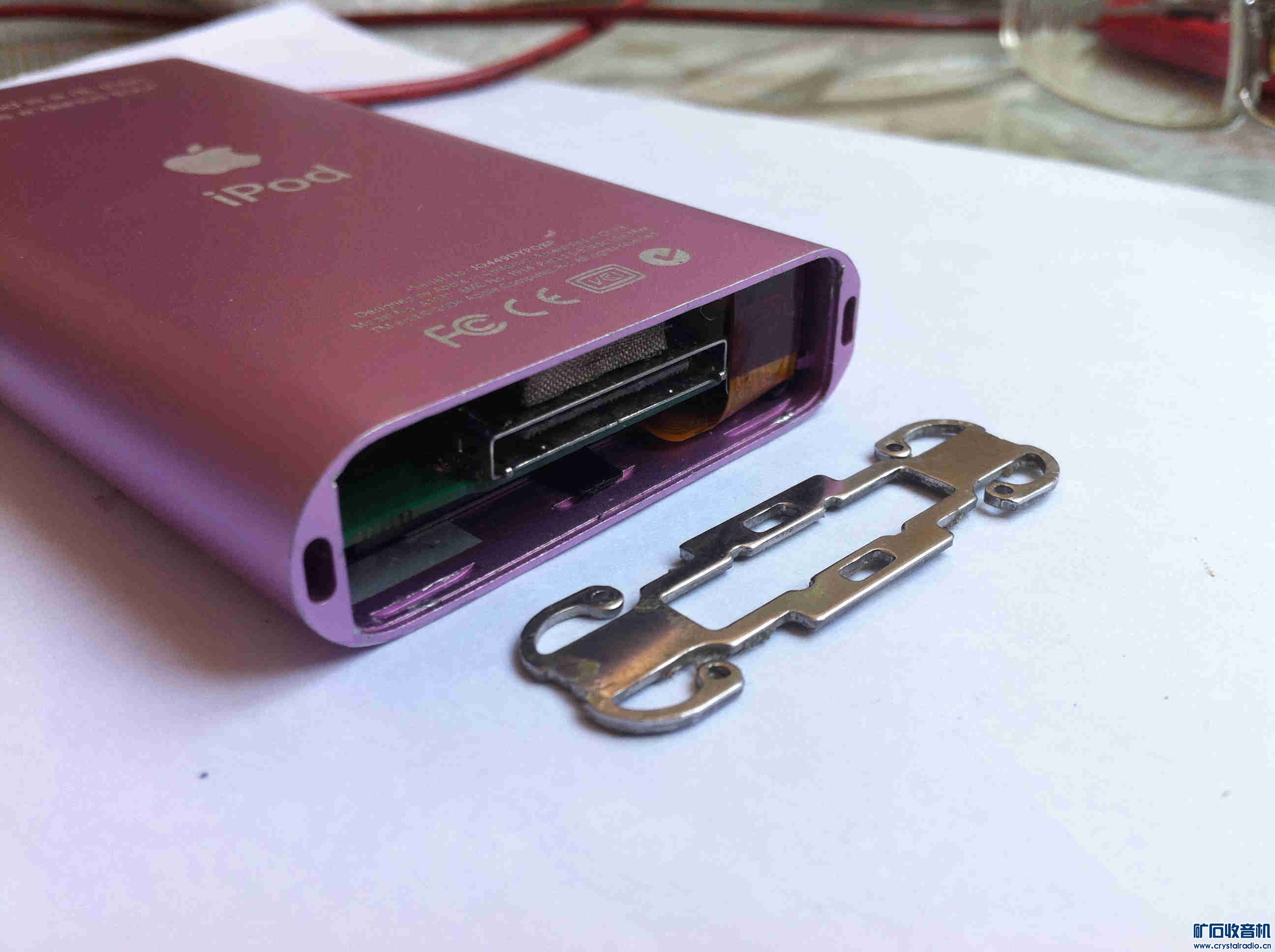

首先拆下下封盖,原封盖丢了,这个是用超市提货卡diy的
再卸下不锈钢卡扣

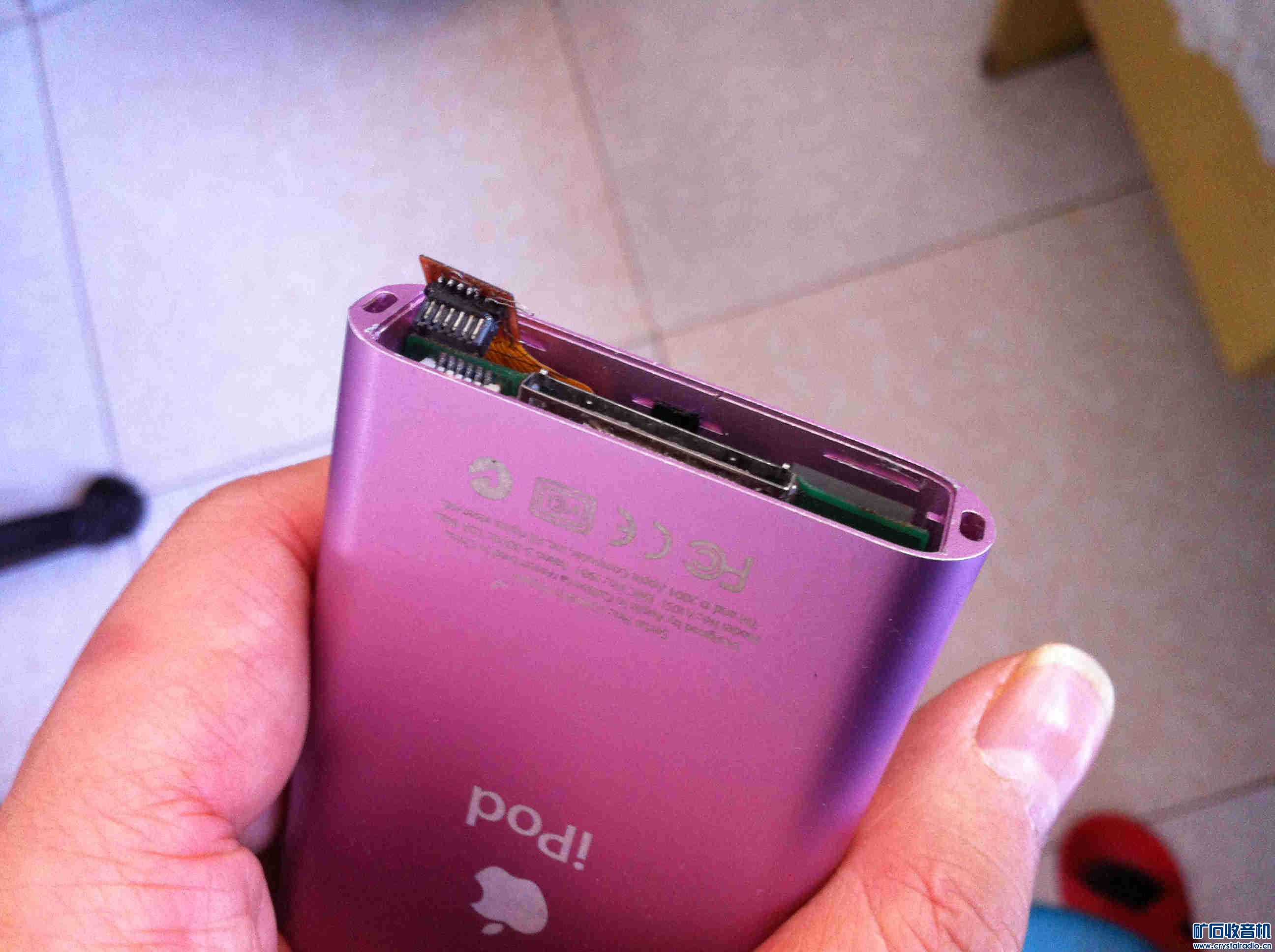

拨开转盘排线连接头,这一步要相当小心,不注意就会把排线弄断(我就弄断了!)
拆下上封盖

电路板背面的4G微硬盘
用来更换的CF卡
注意要133X的CF卡才能用
将微硬盘从电路板上拆下,拨出针插
将针插插进CF卡,注意方向别插反
将CF卡安装到电路板上

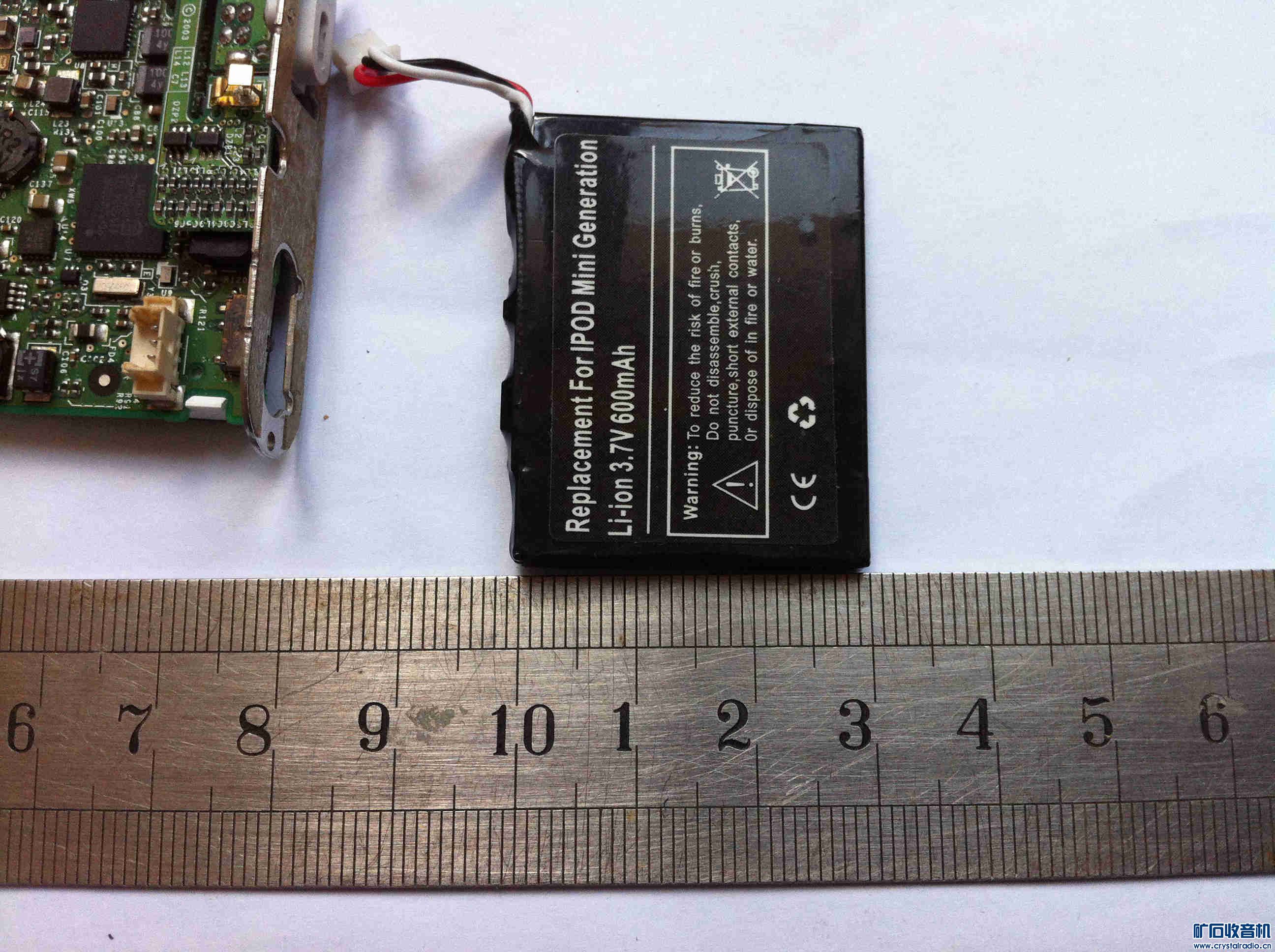

由于电池不行了,测量其尺寸,寻找可代换电池,原配电池尺寸为40mm长,30mm宽,4mm厚
从某宝买来的代用电池,尺寸为40mm长,30mm宽,5mm厚,注意5mm是极限厚度,再多将无法装入机壳
换上新电池
最后修复排线
将电路板装入机壳,连上转盘排线,拧紧小螺丝,安装好卡扣和上、下封盖,大功告成
最后补充说明一下,更换为CF卡后,需要连接电脑,通过iTunes下载ipod相关软件,并同步歌曲后才能正常使用。
补充内容 (2014-3-11 14:28):
微硬盘更换为CF卡后,不容易坏而且省电,重量也轻一点。

发表于 2014-3-11 11:33:48 | 显示全部楼层
传说中的手工帝难道就是楼主吗?那个排线断了咋修的?
 楼主| 发表于 2014-3-11 11:37:05 | 显示全部楼层
在排线上使用跳线!
