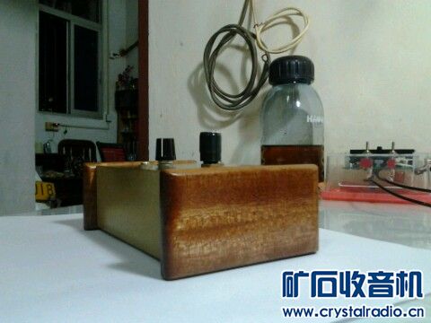

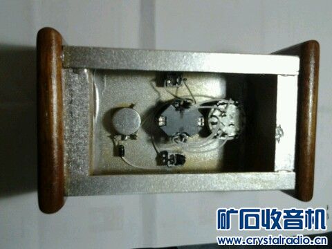

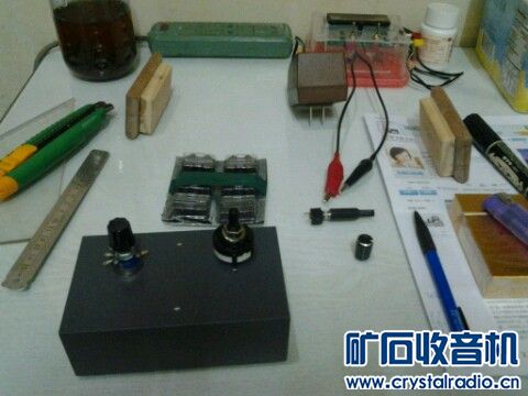

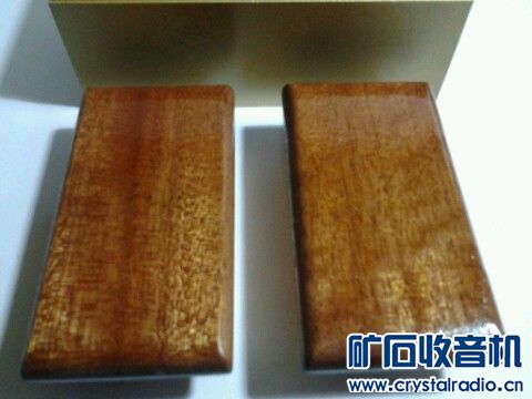

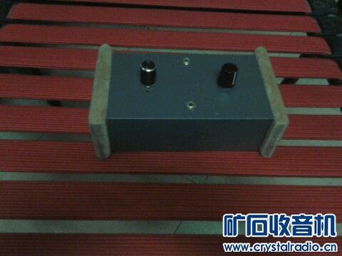

匹配组件由班尼1m电位器4.7u电容匹配变压器转换开关输入输出插座组成。见下图制作各阶段过程。最后两张是新做Lc表带RD检测精度比先前做的那个好。匹配组件变压器电感量按四倍绕制,分为1M  750k  620k  500k  300k  200k六个输入档与我现有检波管RD匹配。输出阻抗与我的300改成100k特高阻配接也是100k阻抗。 说说使用,与检波管匹配后听音响而且低音丰厚,班尼电位器调到输出阻抗一半值时最响。在我的矿机配接输出组件输入阻抗用1M档配1N34,环境温度15度可以增收到3个弱台。而強台音量比用低RD管时小一点。班尼电位器操作听感好象音量电位器而输入匹配变换听感象高低音调。感觉这种磁芯绕的变压器转换效率不如山形磁芯的高,但降阻使用就沒问题了。见议用这种芯绕牛还是要取六倍电感量以上效率才能上去,按磁芯窗口和线架大小用0.06线绕500k牛应该能绕得下。完!来自: Android客户端
