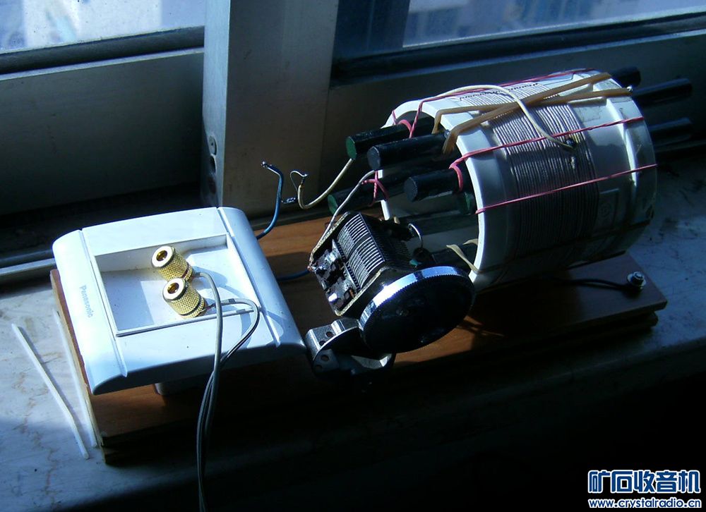

接收效果如何?
请把电路图贴上来让大家学习一下。

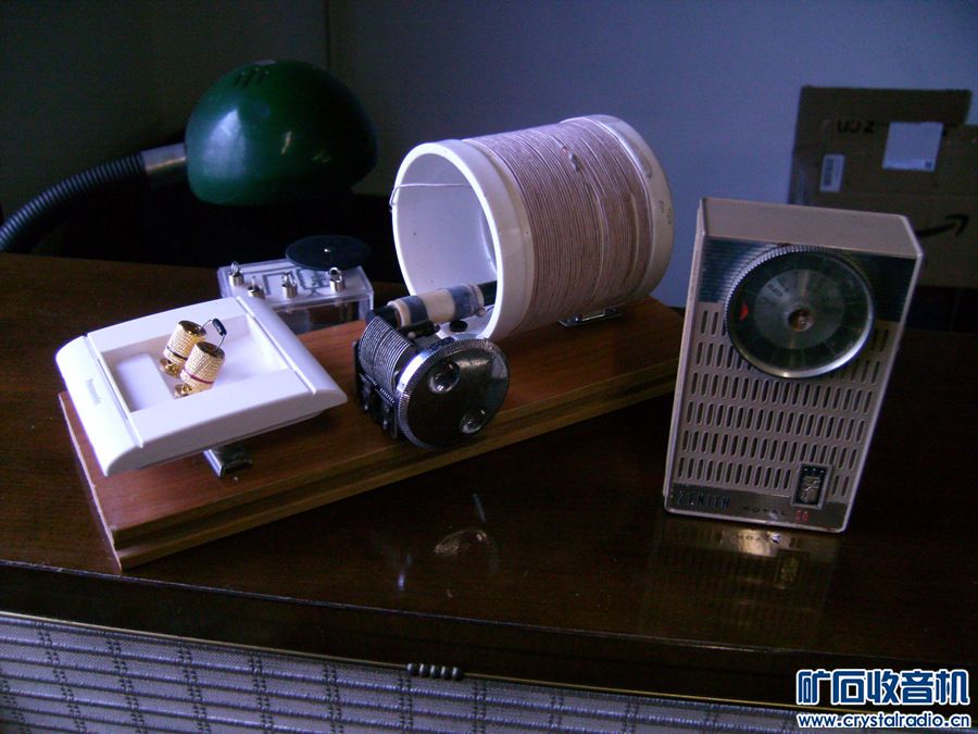

俺早就注册SNGA了,电路图就是最简单的矿石机电路图,不过二极管接线圈1/3抽头处好一点。在大楼里,现在不用天地线,只要对准电台方向的窗口,就能收到上海地方强台一个。财经频道。随着磁棒的逐渐增多,线圈从最初的60多圈减少到40多圈。发现双连厚的那一边反而容量小。
 楼主| 发表于 2014-3-7 10:54:57 | 显示全部楼层
等新买的磁棒到了以后再做一台好看一点的,这个太差了,纯属实验。

发表于 2014-3-7 12:46:28 | 显示全部楼层
如果可变厚的一连容量小的话,那一定是片距比另一连大,则该连Q值比另一连高一些。
发表于 2014-3-7 12:58:59 | 显示全部楼层
强,顶起来
 楼主| 发表于 2014-3-7 13:23:12 | 显示全部楼层
奥,奥,这样啊!

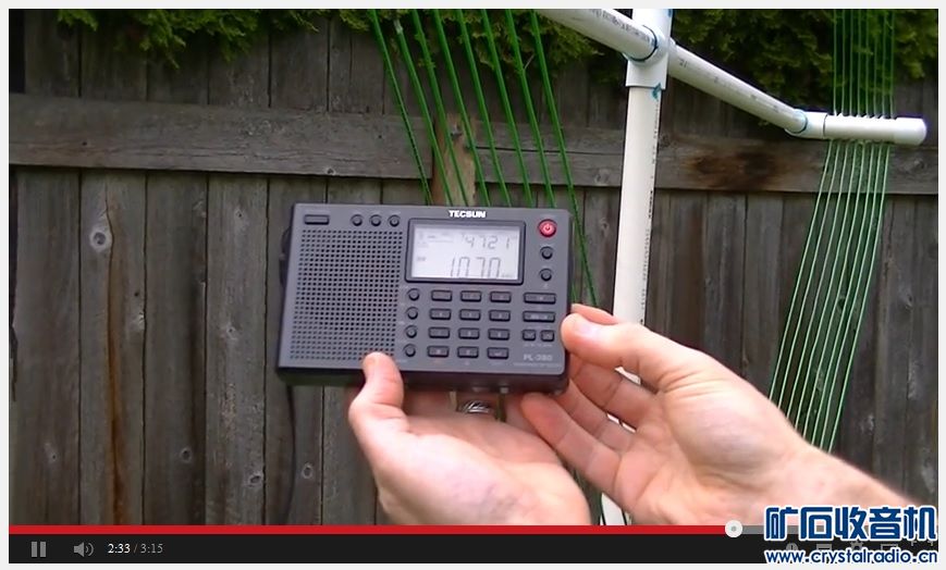

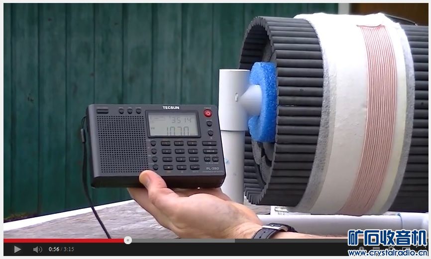

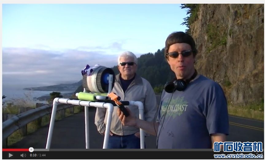

看看老外制作的:
