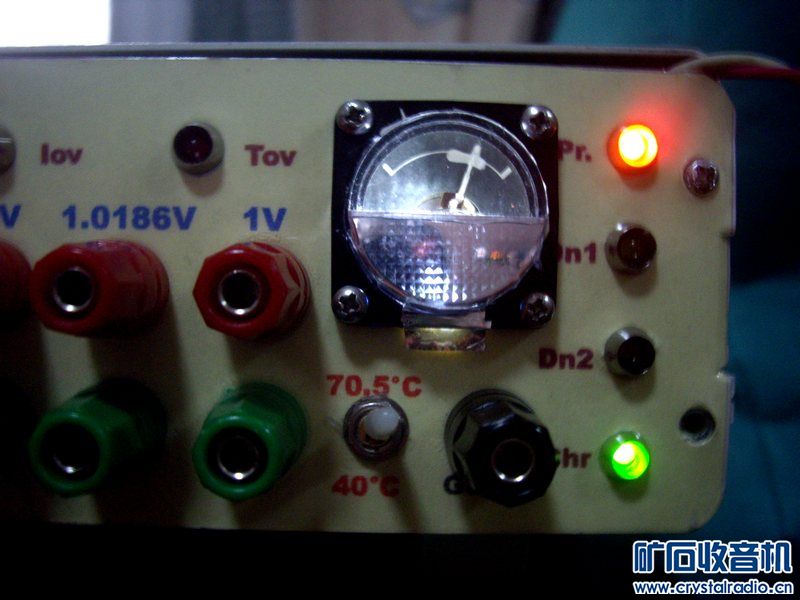

  这里介绍的区域温度指示器,是用于我的一个转移电压基准源上。指标要求显示范围分别为66.5°C~71.5°C和36°C~41°C,显示区域的大小是5°C。这两个范围分别代表基准恒温器和分压器组件恒温器的温度控制范围,分压器组件恒温器同时作为基准恒温器的外恒温器,这样就组成了双恒温系统。当指示值落在标记的范围内时,就认为设备此时工作在预期的指标状态内。
图1. 区域温度指示器
  指示用的是硅两瓦等小型电台使用的25mm表头,表盘上不带任何文字,仅有弧形线条划分出指针的动态范围,并以较粗的白色弧形块指示正常工作的区域;这种风格能够适应于任何类型的区域指示需求。在白色弧形块上还有一个突起,指示的位置是满度的71.43%,而白色弧形块的左、右两端分别是满度的50%和80%。表头的灵敏度和内阻分别是1mA和100Ω。
  基准恒温器的工作温度是70°C,若显示范围为66.5°C~71.5°C,那么70°C正好指在白色弧形块的中间突起处,两边分别是69°C和70.5°C。分压器组件恒温器的工作温度是39.5°C,若显示范围为36°C~41°C,那么39.5°C正好指在白色弧形块的中间突起处,两边分别是38.5°C和40°C。
  指示表头的底色是黑色,观感过暗,原有的夜光指示因长期存放也已失效,故用了一个白色LED作为指示照明,5.7mA的工作电流使观察正好够用,又不过分耀眼。如图2所示:
图2. 25mm表头;上下分别是62°C和40°C的指示状况
  在温度的上升过程中,要求温度达到满度的0%时打开指示照明,同时温度指示开始工作;在温度上升到满度值的105%时打开超温指示,同时分流20%的表头电流,以避免打表。这种显示方式使人工监测完全脱离了数字的羁绊,从而使监测工作变得较为轻松。

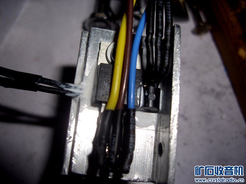

  温度传感器采用集成的LM35D,符合指标要求的测量范围为+2°C~+150°C,在20°C~80°C的范围内特性较为平坦,温度系数为10mV/°C。对应用来说,温度系数小了些,因此通过OA405将输出电压放大了十倍,以满足精细控制的需要。
图4. LM35D的安装

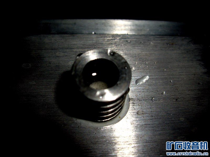

请问长短兄图中白色物质为何物? 既能导热又能提供足够的粘接强度?
 楼主| 发表于 2014-3-9 08:12:27 |
是传感器专用的707胶,在各种硅胶中它的导热能力最好。粘结的时候,最好是加以压力,或者用一个小夹子夹住,12~24小时之后会非常牢固,下图是我用707胶将一个B4散热帽和一个400克重的CPU散热器粘合在一起作为温度系数的测试工具,提起上面的小帽时在大散热器上施加的力超过五公斤没问题。
