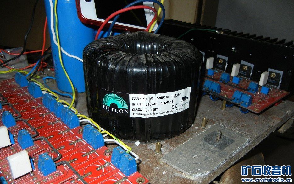

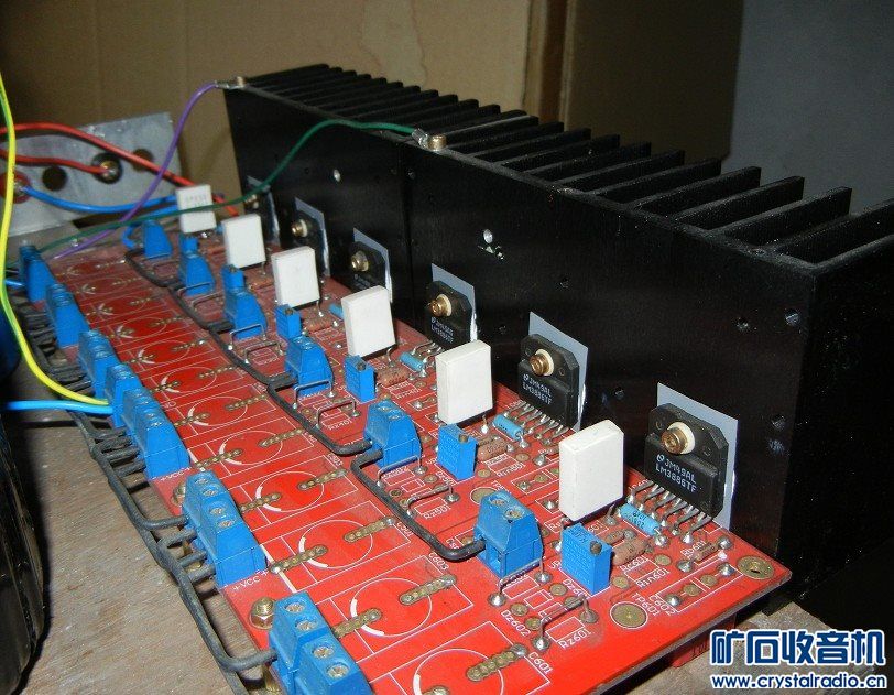

09年在朋友处弄了两片8并联的lm3886 pcb,这pcb好玩,可以独立跳线完成4并联在btl,也可以8并联....
但是由于ic配对问题 不得不把板子据了一段,只用6并联,12年年底就开始开工焊元件了,由于在外打工 时间有限 去年没有把ic配对好,直至 去年8月份才把所有ic都配对好今年春节时才开工把ic焊上去  经调试无误....今年已经开声了,中途也有跳线成 三片并联 在BTL...但是总体声音没有六片并联声音好 6片并联 推力一样好,中频密度好很多.....
变压器用加拿大800瓦环牛,输出双22v ac,低电压安全啊...在一个就是ic功放在极限电压时 不如稳定的电压时候声音好听...只要变压器电流够大就可以了,整流桥用IR 镀金脚品种,这个老IR整流桥个人很看好,电容用思碧50v 67000uf大水塘,所有连接线都是用特富龙镀银线 保证大电流的传输速度...整机不接前级时 增益比较小  但是推力十足 声音厚 高频细腻(这个跟ic配对关系很大吧),在开关机时能感觉到这12片3886一起卖力还是很吃电流的,虽然用了67000uf的电容 但是开关机没有任何冲击声.....关机时一秒钟就没有音乐了 ...这个证明这12片3886吃电流吧....
整机是在高手的指导下完成的,可以说不是我做的,是我焊的...本人读书少,不会表达,自己看图吧,由于过年快递不上班 买机箱又延迟了,机箱到家 本人已在他乡打工了...机箱只能今年回家在装了 ....
上些图片大家交流一下....本人是菜鸟...欢迎指点...

做得不错,个人认为做6并联的LMM3886不如做TDA7293
我个人就很喜欢TDA7293,我自己也有TDA7293自焊功放
发表于 2014-3-5 21:41:23 |
做工不错,不过不够做TDA7293的强劲
7293  六并联不稳定的
3886六并联 ic配对才把中点电压控制好

乐行者-龙 发表于 2014-3-5 23:03
7293  六并联不稳定的
你确定?TDA7293并联和LM的不一样的,它有专门的并联电路。

感觉自绝缘封装的功放IC热阻过大,用裸装的自加透明的薄云母片涂导热硅脂热阻小
 楼主| 发表于 2014-3-6 11:46:23 |
7293 本来就脆弱 搞并联 很容易烧的
 楼主| 发表于 2014-3-6 11:48:59 |
这个发热很小的
发表于 2014-3-6 12:44:42 |
3886背面有金属吗,没有的话,请把绝缘垫拆掉。不然属于画蛇添足,适得其反。对散热不利
