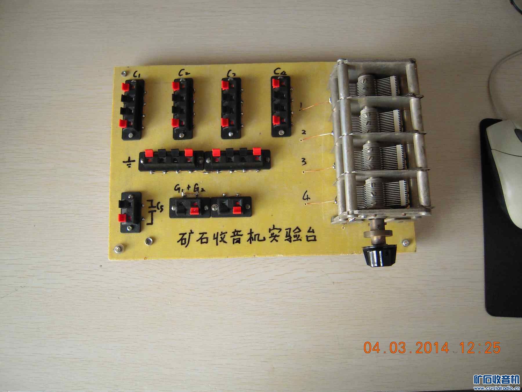

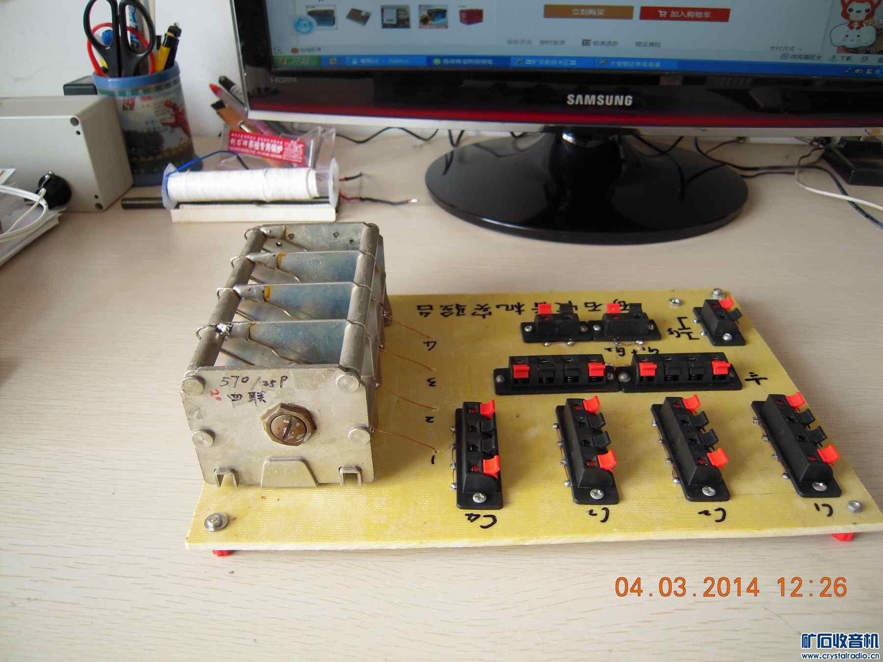

为了省去每次做好线圈后都要组装一次矿机的繁琐过程,特此设计出一部矿石收音机试验台。

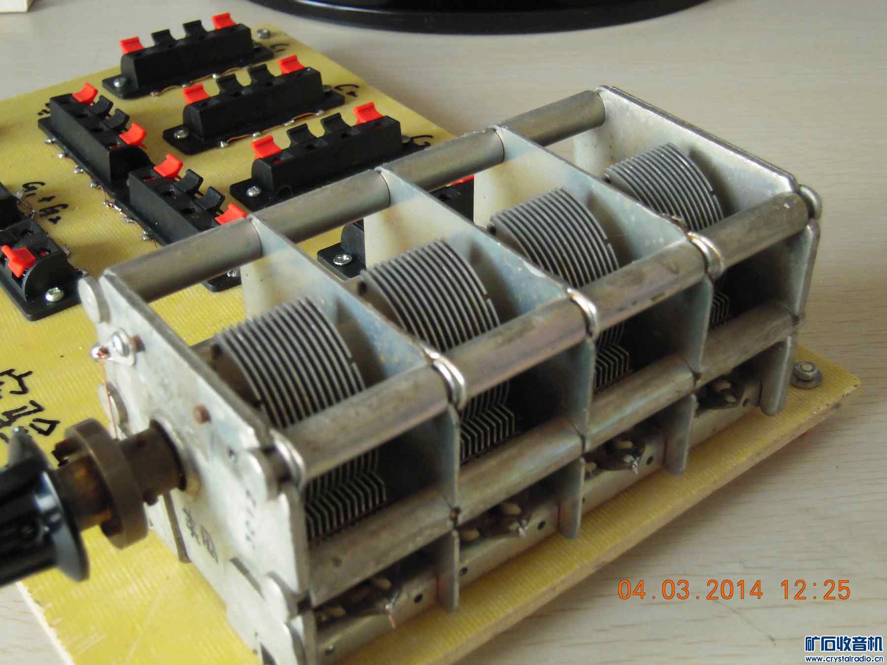

可变为500p空气4联
检波器为3dq
c5为滤波电容。

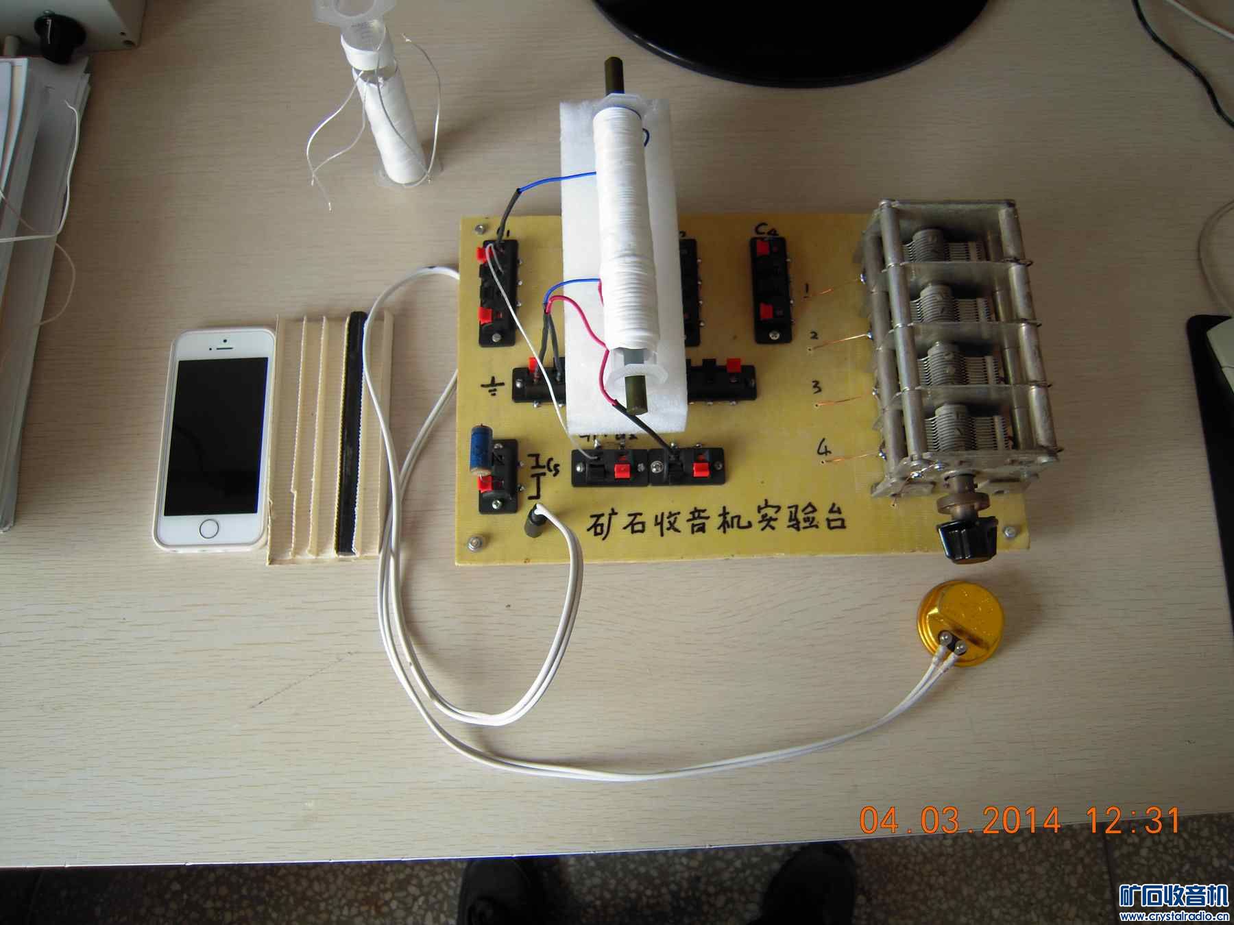

本机不但可以测试线圈,而且还可以测试与耳机并联的小电容和耳机的匹配情况。

zfp2433 发表于 2014-3-4 15:24
做的真好,我平时试验时用了大量的杜邦头做连接,也比较方便
谢谢加分 。昨天在c5处实验了不同种类的滤波电容,发现滤波电容的大小好像对收听影响不大,只要不是几p和几十p
滤波效果都可以,而滤波电容的种类确实对收听有很大的影响。最后发现,大家常用的瓷片电容用在矿机滤波上效果惊人的差,而云母电容能比瓷片电容多出2-3uA,老电子管用的纸介质电容也比瓷片电容强很多,电流略小于云母,但声音明显悦耳。别看矿机就那么几个原价,研究起来还真是有很大的空间呀。平时装矿机,随便找个2200,4700,5600什么的瓷片就焊接上了,这回做了研究,瓷片的效果远低于云母,看来云母真是物有所值呀。另外,不起眼的老纸介质电容还真是矿机滤波的好东西呀。

发表于 2014-3-4 16:01:02 | 显示全部楼层
真不错,检波元件也可以做成插拔的,可以测试二极管和类似3DQ的效果。
 楼主| 发表于 2014-3-4 16:05:03 | 显示全部楼层
zfp2433 发表于 2014-3-4 15:53
一直用瓷片玩的,还没发现有这个技巧,回头也找个云母的试试,不知涤纶电容试过没有,我用涤纶电容发现跟 ...
涤纶的手头比较少,效果更差,但是测试的少,没有代表性。
发表于 2014-3-4 16:18:09 | 显示全部楼层
图中就没有相片中的磁棒,也没有G1和G2接在什么地方的标注。
做为一个  模块化的设计,接口关系要注清。
来学习的人水平不一样
我就看不懂
能不能给出一个全的,我好学习
好照试3DQ
