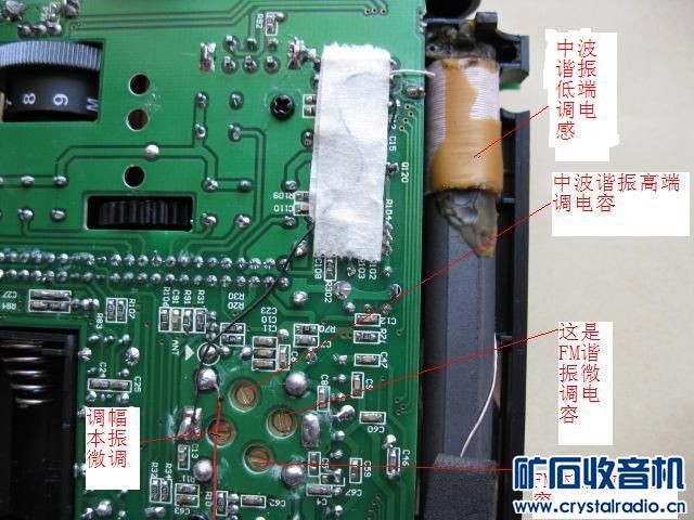

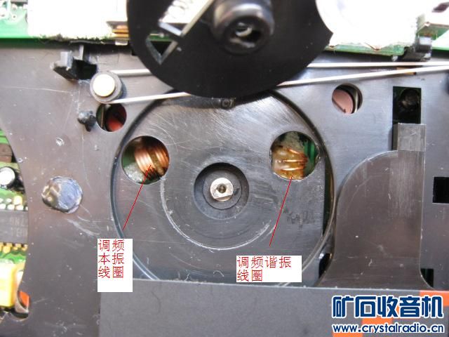

  DE1107除了调频从76兆开始导致广播区域电台显得拥挤外,无论从功能样式还是灵敏度和音质上讲堪称是一部好机,老毛病,对于模拟机都要统调一遍,以便使其达到最佳状态。
统调
  有时线圈一点点的松紧或电容一点点的偏离,就会导致整机性能的下降,这也是个体差异的最常见原因,而据我观察真正在最佳状态的机子还真不多。友情提示:该机拆卸有一定难度,按此效仿出现问题不要怪我诱导,哈哈。

76Mhz开始到108MHZ,本振和天线的覆盖系数相差太大,不知道厂家是怎么统调好的。如果改为国频,要把本振改为2.5T,天线放大改为3.5T,就可以把度盘刻度拉开,但是调好读数就不对应了。

  你说的很对,这么大的范围不可能谐振,就我的机子而言.频率高端出厂调试是谐振的,而在87兆处是失谐的,我从新统调后(拔紧线圈,减少电容),87兆至108兆基本谐振,而在76兆处失谐。

呵呵,看图片,好像中波本振中周磁芯调破了哦,
 楼主| 发表于 2014-3-4 09:49:33 | 显示全部楼层

真是恨人不死呀!
