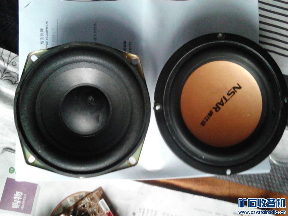

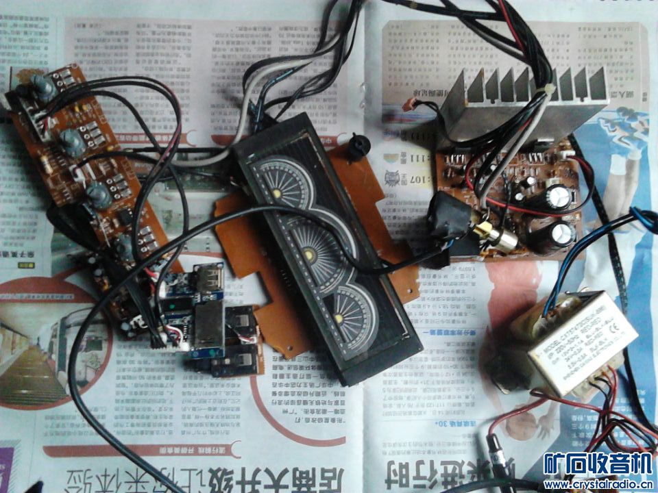

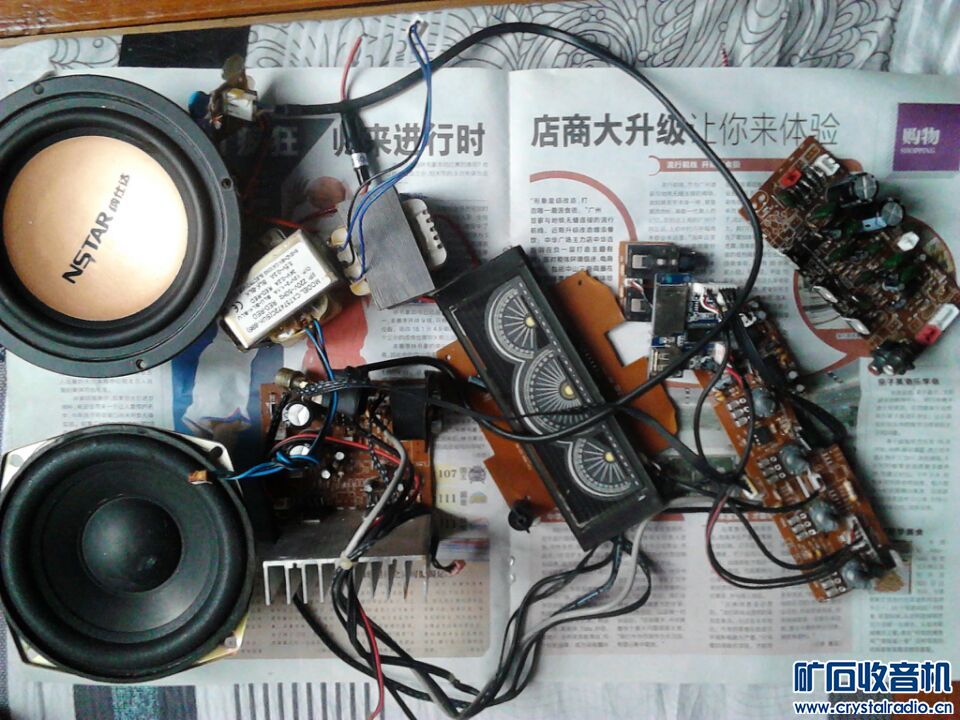

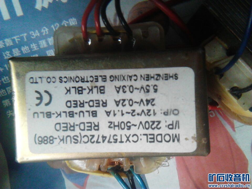

下午接女儿放学经过楼下,看到小区杂工正在拆东西,过去看看,原来在拆2.1多媒体的牛和电路板,就问他价钱,他说都是些不值钱的东西,全部8元吧,我想一个牛都不止8元啦,心想买下吧,拆零件也不错,何况还有2个5寸低音喇叭(应该不是什么好牌子),给了10块给他,说不用找了,下次有这种东西给我留下就行。
全部东西
全部东西
这是一套,
这是一套,
牛

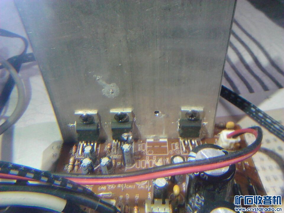

功放板,一个2030惨遭爆头
功放板,一个2030惨遭爆头
2个5寸低音
2个5寸低音

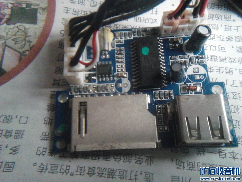

还可以读卡和USB
还可以读卡和USB

看到中间那个2030都烧穿了

 楼主| 发表于 2014-3-3 21:56:39 | 显示全部楼层
BAIWEI007 发表于 2014-3-3 17:41
看到中间那个2030都烧穿了
因为严重短路,牛的保险丝都烧断了,幸运的是,牛还完好

发表于 2014-3-5 15:19:02 | 显示全部楼层
纳仕达的喇叭  这是2.1的功放 用1875直接替代2030 音质提升一大档次了 关键低音炮箱体不好制作啊
 楼主| 发表于 2014-3-5 17:05:59 | 显示全部楼层
今天刚修好,本来低音部分只有一个2030,就改用2个意法半导体的2030做btl(板上预留了另一个芯片位置,电路好像有点和官方的不同),通电测试发热严重,功率也不是很大,就换了单个1875,功率比btl大,发热正常,原左右声道的2030全烧了,更换后全部声道正常,正琢磨着用什么装起来好看些。
