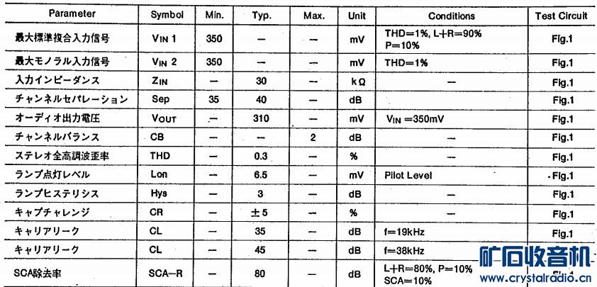

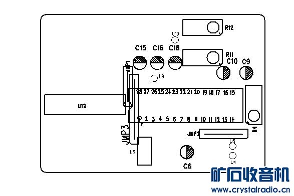

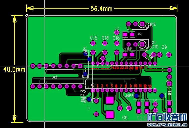

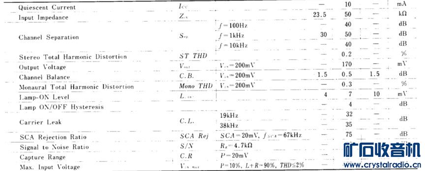

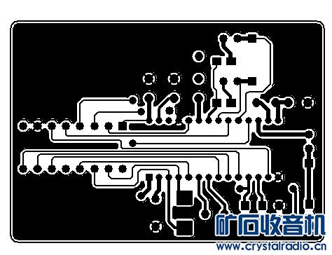

进来没事干,想着家里的夏普GF575,三洋M9994K解码芯片不够高级准备换成LA3450的高级解码芯片,原来芯片夏普的型号是BA1320,三洋是HA11227的跟LA3361类似的引脚位置,就着能用原来的外围元件的原则原来没有的就用增加的元件来代替,再在板的侧边加针座的形式把原来的IC拆了再用新的板直接焊上去,试试效果如何板画好了就等开始动手。希各位做过的大佬指点下。
参数见图
HA11227:失真0.3% 信噪比:82dB,声道分离度:35-40dB;
BA1320:失真0.3% 信噪比:未知,声道分离度:40-50dB
LA3450:失真0.005%信噪比:101%,分离度:50-60dB
顶面丝印图
地面丝印图:
走线图:
尺寸图:
