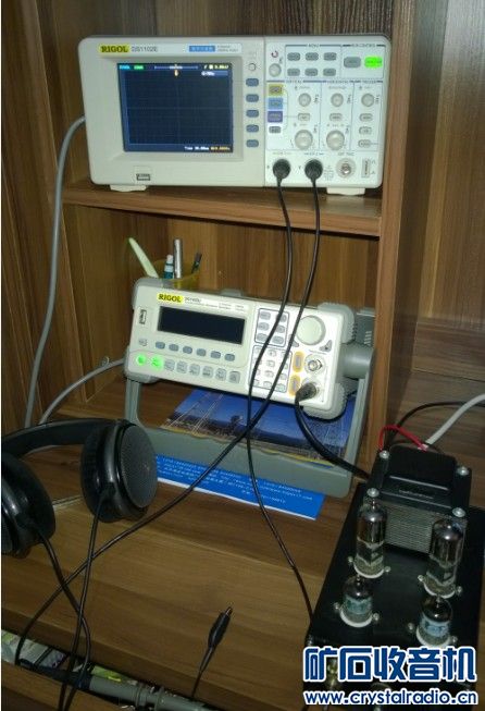

新买了台信号发生器,正在学习使用中。刚好能测试一下耳机放大器
耳放是6n3 srpp与高跨导的6s6三极管接法阴极输出的OTL结构,前段时间很多朋友都做过也发过贴,结构较为简单成功率高,就不详细介绍了
以下过程不专业,如过大家有好的测量办法请分享经验

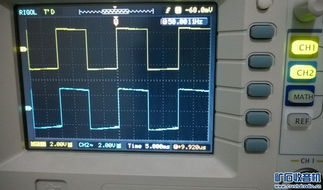

先调整示波器探头补偿。
信号发生器输出端接入耳放的一个声道,同时将示波器探头接在输入端检测输入耳放的波形
放大器输出端没有接耳机,而是用了一个620欧的电阻作为负载。所以和用耳机直接作为负载测的量结果应该有区别,准备有空再测下300欧阻抗的hd650做为负载的波形。
这回只测了方波响应的波形,之前还有一次试验,结果最后说吧
都先露个面
上面是输入信号,下面蓝色的是输出信号,信号发生器输出是5Vp-p的方波,调整音量旋钮让输出信号与输入信号幅度一样
另外由于放大器输出是移相90度的,所以为了好看,示波器通道2选了了“倒相”
从低频开始,20Hz,输入波形也是这样的
50Hz
100Hz
1KHz
10KHz
20KHz

输出纯正弦波利用示波器的FFT功能可以大致观测频谱,由于示波器的频谱分析能力十分有限,且这类通用信号发生器的谐波失真也没有专用的音频测试仪失真度低,所以没得到什么有效的数据。
窗函数使用blackman”最好的幅度分辨率,最差的频率分辨率“
最高的是1KHz基波,各次谐波可见,2次谐波比较不明显,最靠后面的是6次谐波,但是据以往的结果推测,应该属于信号发生器本身的失真,具体留给以后的测试中研究好了
之前粗略的测量了一下-3dB带宽,似乎能达到600KHz,而要求更高一些的-1dB带宽也大于200KHz。
开始对于这个结果还是比较惊奇的,不过后来一想对于这种没有输出变压器的电路结构,理应带宽较高
