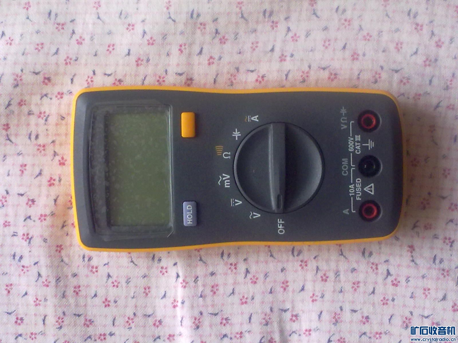

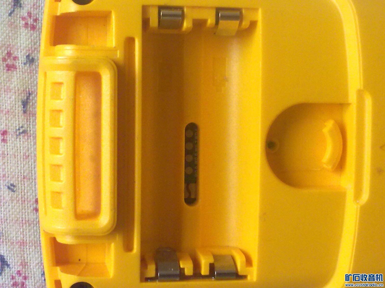

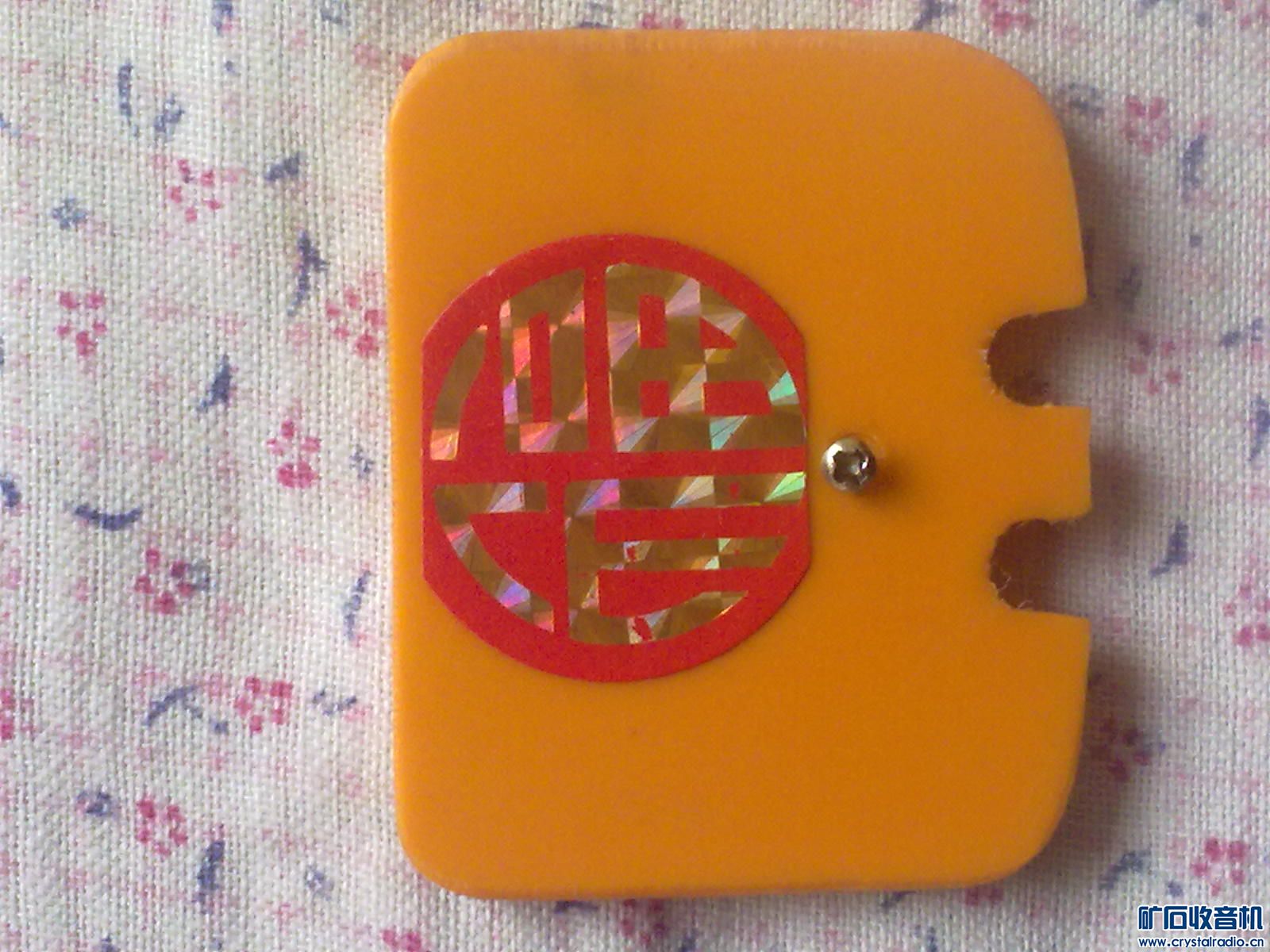

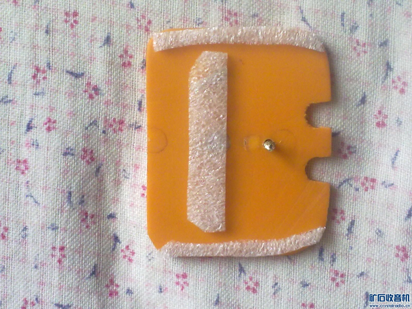

20100316382.jpg                                                                                                                                                                                                                                                                                                                                                                                                           想了个招。找个塑料板裁剪一下。。使之
能盖住电池。在两只电池之间装个小隔断。。。在后面粘上减震泡沫。。用小电钻打个小孔。。用螺丝装在表上。。

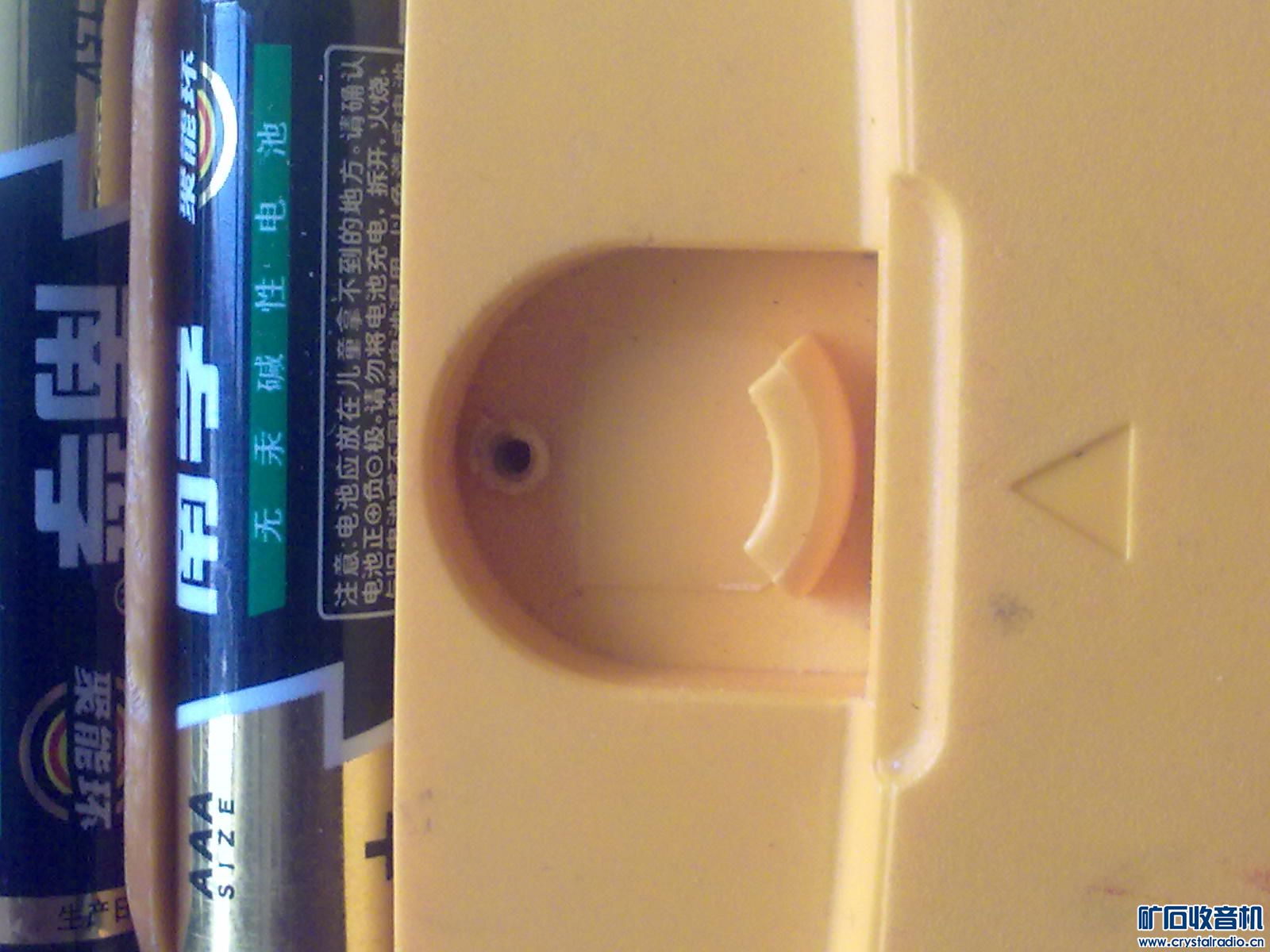

注意小螺丝不能太长。。以免顶到线路板。。表壳很厚。拧螺丝没问题

起码能用了。。原电池壳带弧度。。。没能力加工弧度。。顺便提一下。。材料来自大功率节能灯。。中间那个黄色的塑料件
