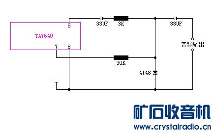

收音机灵敏度太高,特别是高放级和中放都加有AGC的收音机在无台时增益最高,导致底噪偏大些,如果用大喇叭听问题不大,我是用耳机听收音机,耳朵比较受罪。
今天利用一个二极管结合LED指示电压做了个简单的噪音抑制电路,刚才焊到短波收音机上效果满意(底噪很小了,对弱电台影响不大),仿真数据显示能抑制噪音差不多有20DB。
补充内容 (2014-2-24 08:48):
电路优化一下,3K/30K电阻改为10K/47K,IN4148改为两个串联,这样控制更平滑些。

没有搞懂,楼主是否能简单讲一下它的工作原理?
 楼主| 发表于 2014-2-23 17:08:31 | 显示全部楼层
原理比较简单,就是无台时TA7640的7脚是高电位,后面的二极管导通,音频电流被分流入地了。收到电台时7脚电位是低电位。。。。。。

二极管以不同大小的电流进行偏置,其内阻是不同的,利用这个特性就可以进行电平控制、增益控制等等。

没有记错TA7640的调谐指示7脚是开路OC门,无法输出直流高电平,能驱动一个或者两个二极管吗?应该是OC门为低电平时,输出被分压所以可以降低输出。
 楼主| 发表于 2014-2-24 10:02:11 | 显示全部楼层
枫丹白露 发表于 2014-2-24 09:45
没有记错TA7640的调谐指示7脚是开路OC门,无法输出直流高电平,能驱动一个或者两个二极管吗?应该是OC门为低 ...
接上1#的静噪电路(也接LED调谐指示),我实测TA7640的7脚在有台时电位最低0.3V左右,无台时电位3.2V左右。
如果7脚接只接LED指示电路,有电台时最低0.2V左右,无台时可达4.5V以上(TA7640供电电压5.8V)

按一楼的图,正常收听减小了17%的音频信号,现在普通电子元件都不值钱,不像以往那样贵,加个三极管是很简单的事情,并且还可以带有调谐指示,如果使用带阻三极管,电路也一样简单

复杂了点,在原电路板上不好装上,我这个比较简单,耳朵不受罪了就好,仿真了一下假设9脚输出音频电压为60MV
7脚电位    静噪后输出音频电压
0.2v                 42mv
0.5v                 40mv
1.0v                 27mv
1.5v                 18mv
2.0v                 14mv
3.0v                 9mv
效果也比较满意。
