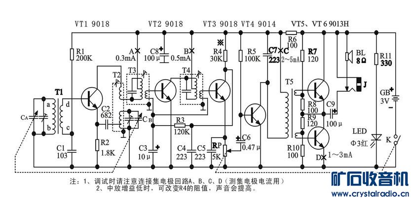

我现在这是用超外差式收音机(S66型)套件,在面包板上安装。广播信号根本听不清,只有很大的噪声。
元器件都是好的,我用电流表测得
A点的电流为 0.41mA
B点的电流为 0.40mA
C点的电流为 7.4mA
D点的电流为8.4mA
哪位老师帮帮忙解决一下。

发表于 2014-2-23 12:39:36 | 显示全部楼层
先判断噪音的来源,将音量电位器触头接地看看还有没有噪音,如没有了就是中放过来的噪音,如果还有就要检查低放是否自激,VT4的偏流可以调小一点,另外要确定环境电磁干扰是否太大,这个也是影响中波收音机效果的一大原因。
面包板不太合适搭这种电路,分布电容等不确定因素太多,容易走冤枉路,虽然我以前也用面包板试验成功过超外差收音机以及FM话筒等电路,但还是不推荐用面包板做高频电路实验。

六楼说得很全面了。推动级电流太大,有2毫安就差不多了。

发表于 2014-2-23 15:01:40 | 显示全部楼层
整机没有调整,所以只是噪声。中周,天线都要调整,C点电流偏大,2-3毫安就行。把R5换成200-300K.
