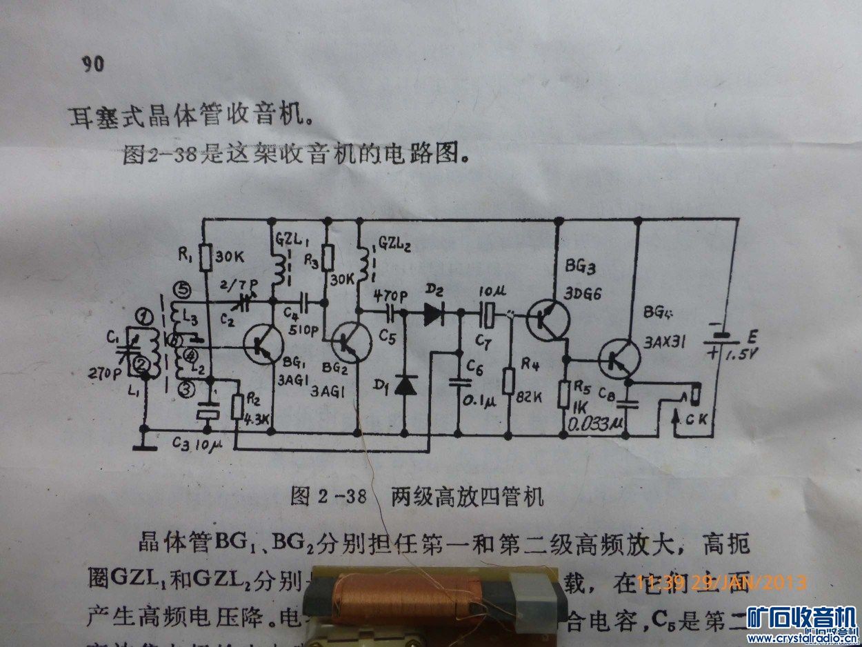

楼主: lalapany
用3AG1、3DG130、3AX54做了个四管直放小机

 楼主| 发表于 2014-2-22 10:03:56 | 显示全部楼层
jlf1234561 发表于 2014-2-21 14:35
老件,我喜欢。来张电路图看看。
发表于 2014-2-22 10:59:32 | 显示全部楼层
楼主装的不错 赞 这机我玩过,机器灵敏度不低.不过要得到高灵敏度,高低端比较均匀,两阻流圈摆放位置很有讲究.

 楼主| 发表于 2014-2-23 18:34:28 | 显示全部楼层
木子 发表于 2014-2-22 10:59
楼主装的不错 赞 这机我玩过,机器灵敏度不低.不过要得到高灵敏度,高低端比较均匀,两阻流圈摆放位置很有讲究 ...
受教了,等会摆弄几下那两电感

磁棒线圈位置不太好不如多绕圈靠一头好看,个人观点。本人菜鸟 正在制作单管机中。还没响
