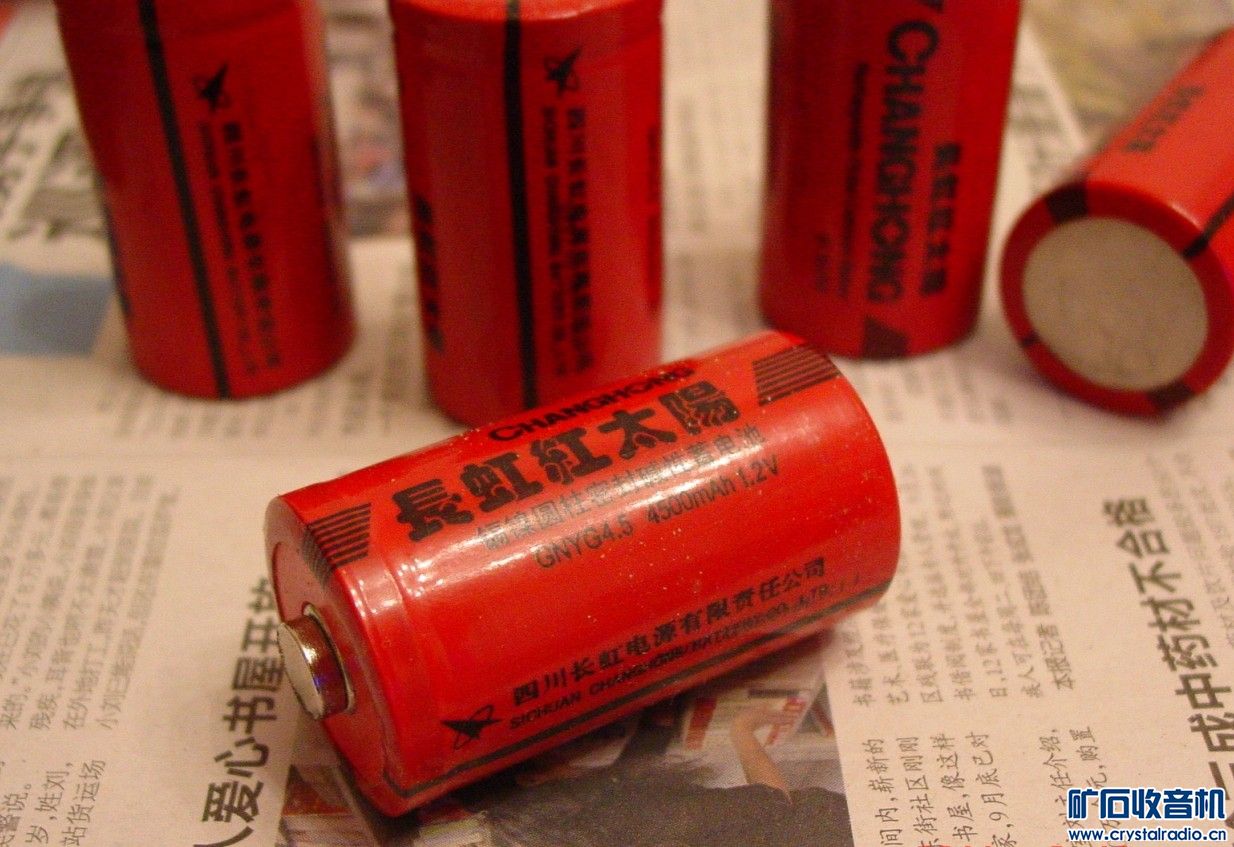

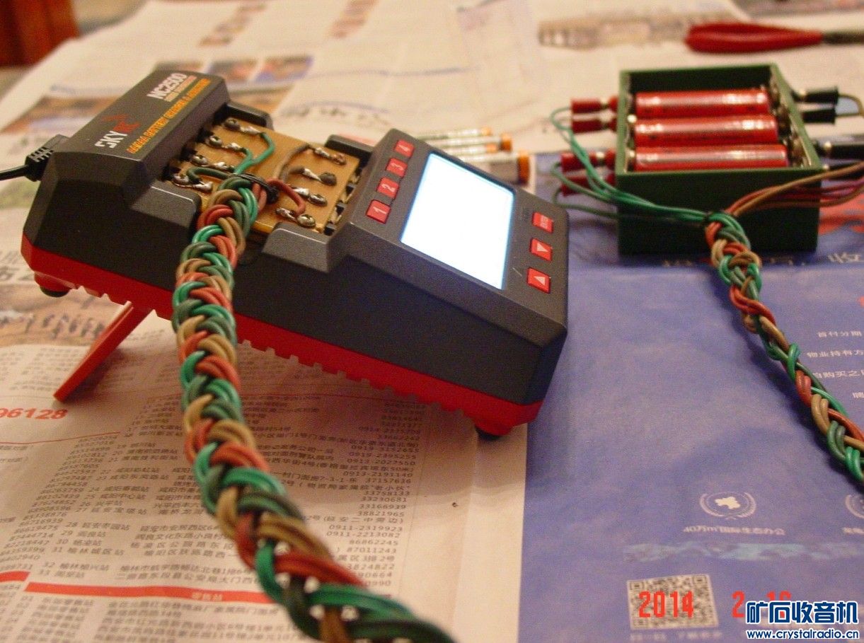

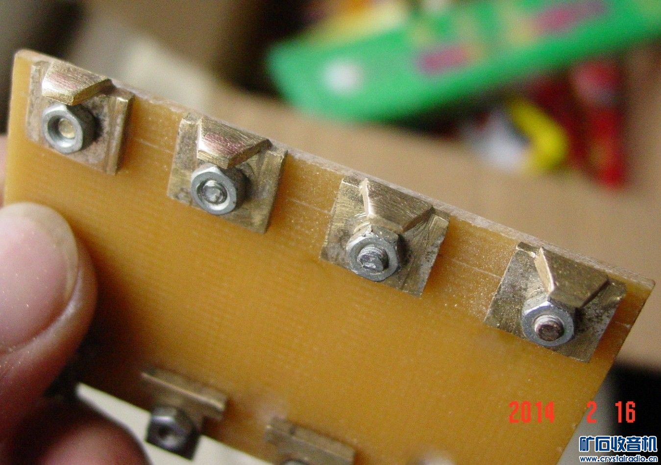

    玩老式电器避免不了经常用到一号电池,往往好的充电器都是5号、7号用,于是做了下面这个1号电池充电的连接盒,完美解决了一号电池充电难,当然为了有些坛友叫真,其实说难也不难,也许随便找一个充电器都可以给一号电池充电,但是对电池的使用寿命就不敢恭维了,也许充一次就报废了电池。我使用的这个充电器认为还可以,能满足一般家庭的使用,推荐给大家。这个充电器的四个充电槽可单独显示信息:电流,容量,电压,时间。也可更新、分析活化、放电循环、内阻检测。充电电流:200mA 到 2500mA。放电电流:100mA 到 1000mA。并支持智能手机操控,支持苹果手机以及安卓智能机。手机显示电池内阻以及电压曲线图。如图三洋的电池是高仿,国产红太阳比标的容量高。
