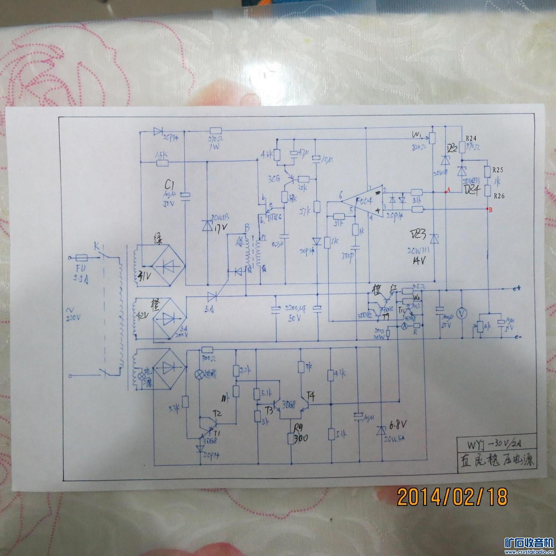

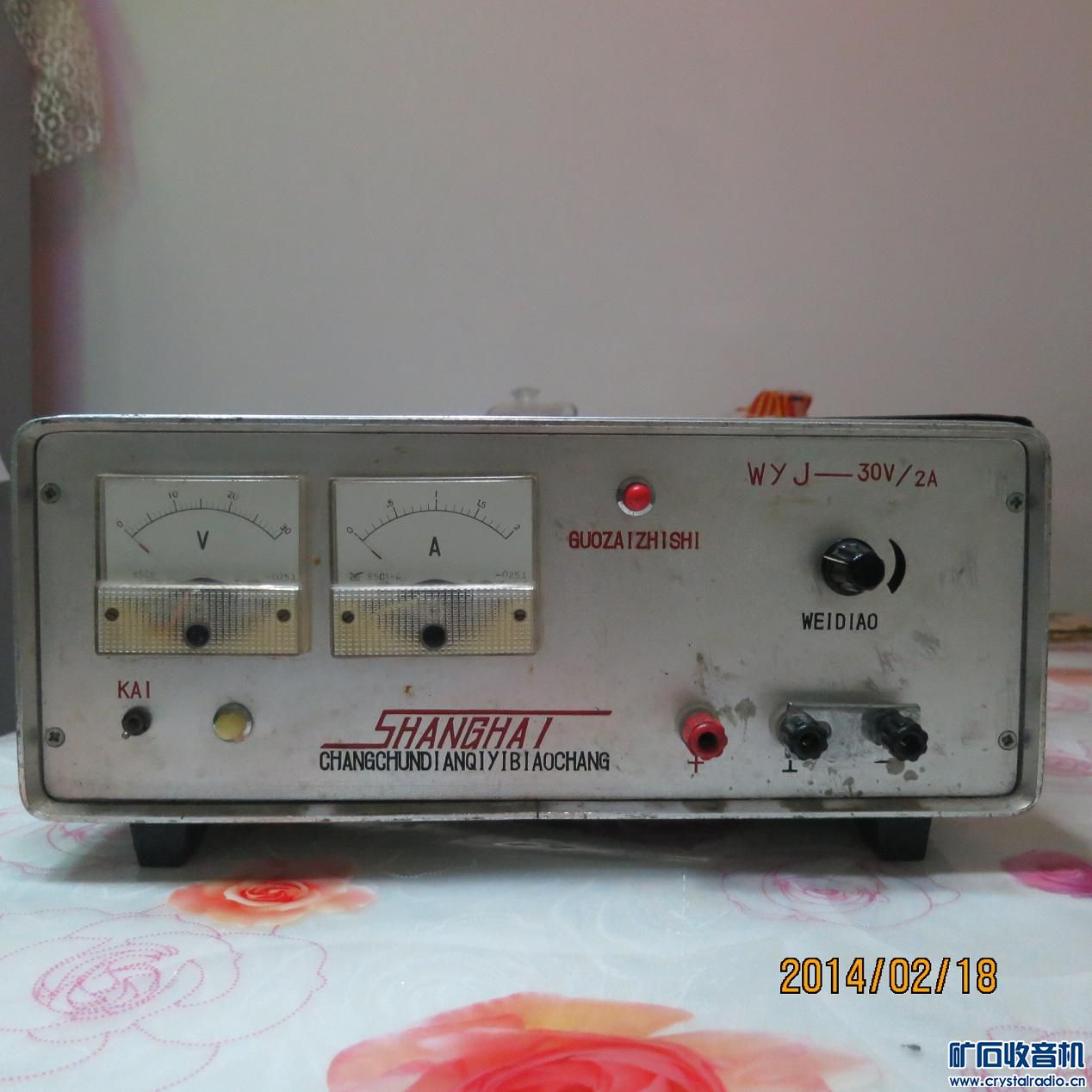

十几年前朋友送的,82年生产,简单维修一下就能用了。这个电路设计挺巧妙的,可控硅自动跟踪控制调整管压降,1个电位器0-30V连续调节,值得借鉴。

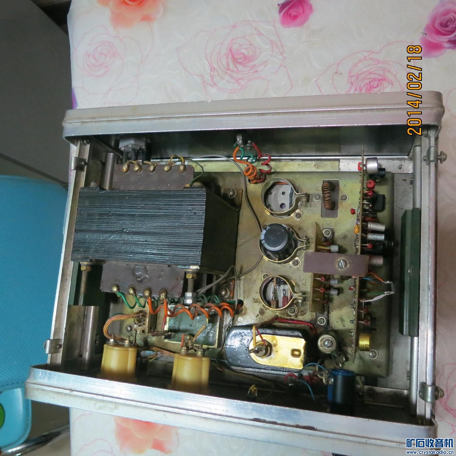

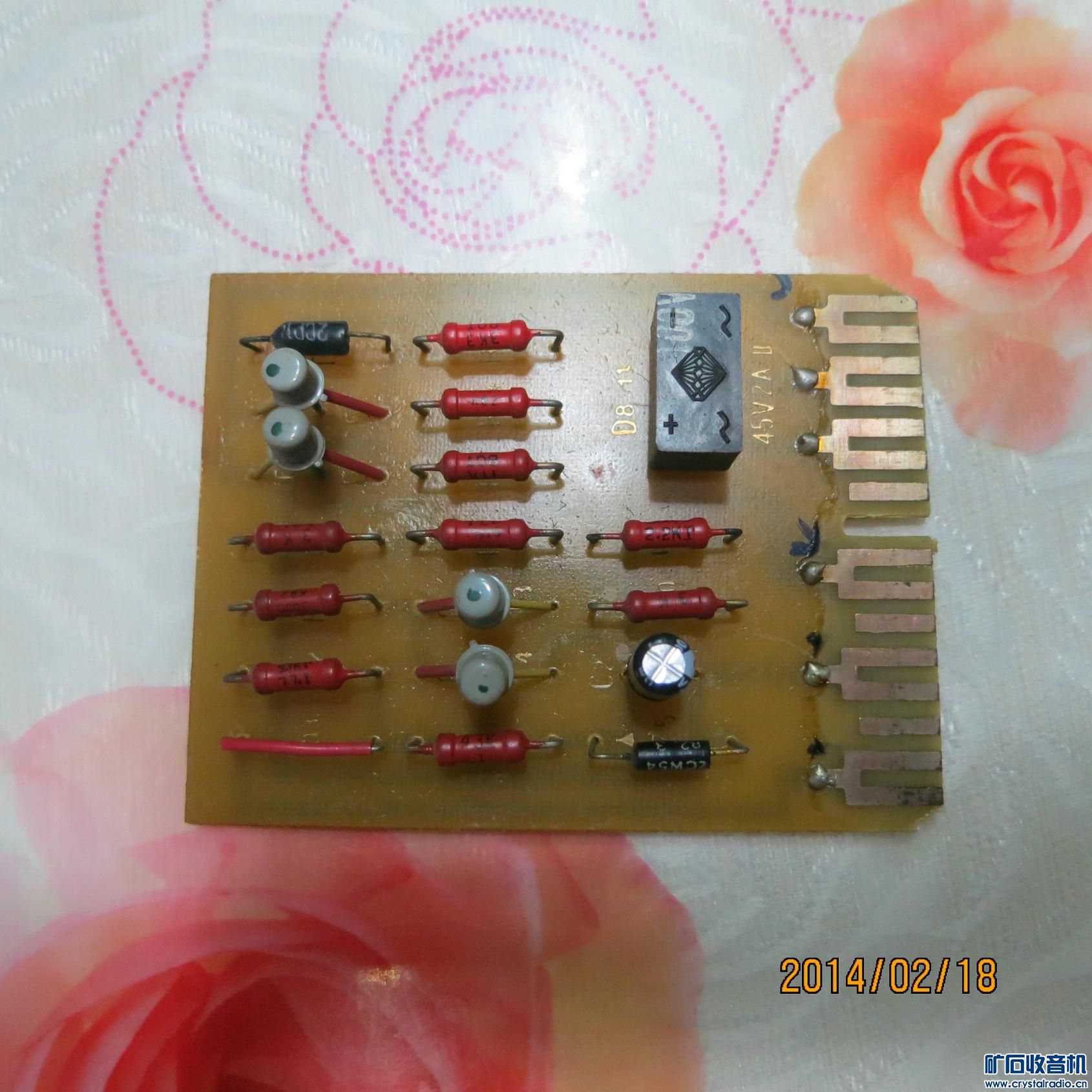

当时是电压调整电位器接触不好换了;三个大滤波电容失效换了新的,体积小多了,原来2个2200u的换成1个4700u的;F004运放用的时间太长也换新的了,T9、T10三极管用8050代换,用了10多年,平时用的不多。
上周末没事干又进行了简单改造。

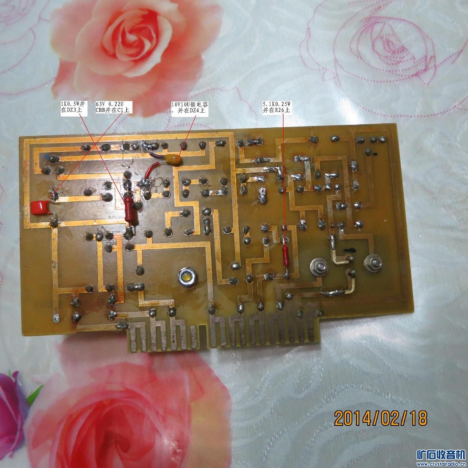

1、        把DZ2、DZ3两个稳压管换了。换这两个管的原因是量DZ2的电压11V多,DZ3电压有14V,两个管型号一样电压却差很多,而且都不稳定,就认为是坏了,结果换完之后情况还一样。分析原因是DZ3的电流要比DZ2电流大,约30mA,DZ3的温度也明显比DZ2高。为了使运放正负电压尽量相同,同时延长DZ3的寿命,在DZ3上并了个1K 0.5W的电阻,分流。并完之后DZ3电压比DZ2高0.4V左右,温度也明显低了。
2、        电压基准稳压管2DW7C更换为TL431。TL431和2DW7C的性能就不多说了。根据稳压原理,把TL431接成2.495V,然后调整R25、R26的阻值达到设计值。TL431这样使用少用了2个电阻,性能也就不会受电阻影响了,简单且性能好,再并个10U钽电容,效果更好了。将R25短封,R26上并5.1K 0.25W电阻达到设计值,与稳压管串联的R24更换为1K 0.5W,电流约11mA。调试时不小心把F004运放烧了,临时换了个ua741,性能没问题,就是太难看了,准备入个F007换上。
3、        运放输入端的两个保护二极管用IN4007换了,和电压调整电位器并联的电容换成钽电容,电容C1上并个0.22U CBB电容
4、        昨天晚上,把复合调整管换成了LT1083,结果开机电压表就打满盘,万用表测51V,电流表也晃一下,过载指示灯闪一下。运放输出+12V多(相对A点),LT1083调整端比输出端高5V。LT1083是TO-220封装的,和新的对比阻值没有明显差异。将运放输出短路电压表还是打满盘,电压没测。求助各位大虾分析原因。

LT1083不能代替复合调整管,它本身就是一个低压差三端稳压器(最小压差可达1V),用法与LM317相同,最大输出电流:7.5A,最高压差不得超过30V。
 楼主| 发表于 2014-2-20 09:06:53 | 显示全部楼层
liiqi 发表于 2014-2-19 23:36
LT1083不能代替复合调整管,它本身就是一个低压差三端稳压器(最小压差可达1V),用法与LM317相同,最大输出 ...
运放驱动三端稳压器是很常见的电路,把三端稳压器当调整管用,可以的
发表于 2014-2-21 19:39:47 | 显示全部楼层
通过认真看书、上网学习,你说的是对的,三端稳压器可以当调整管用。谢谢你的指点。
