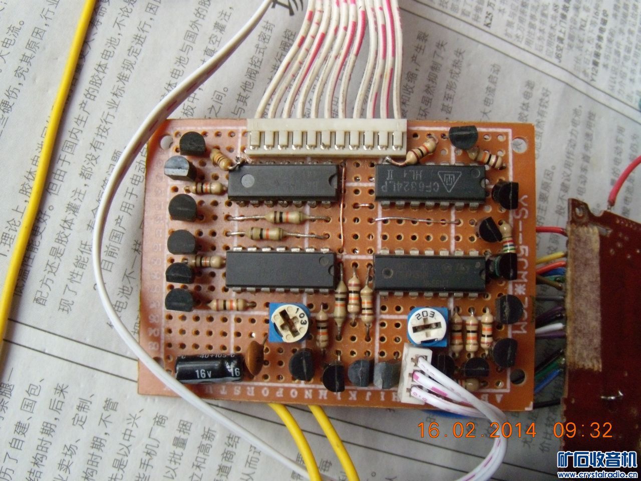

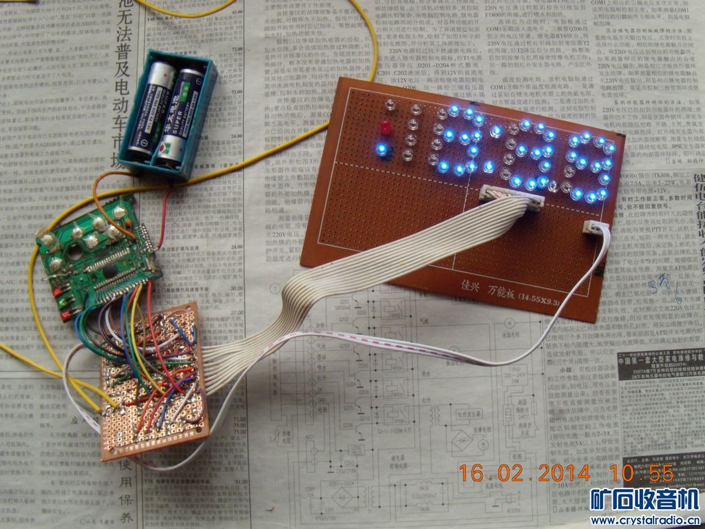

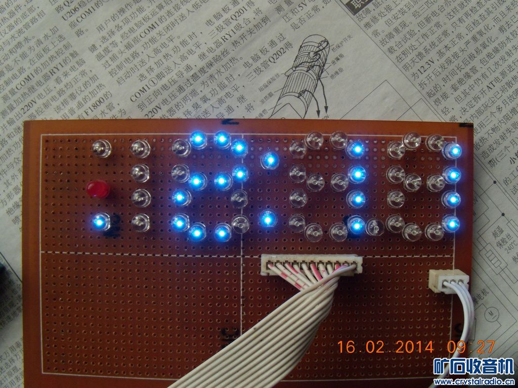

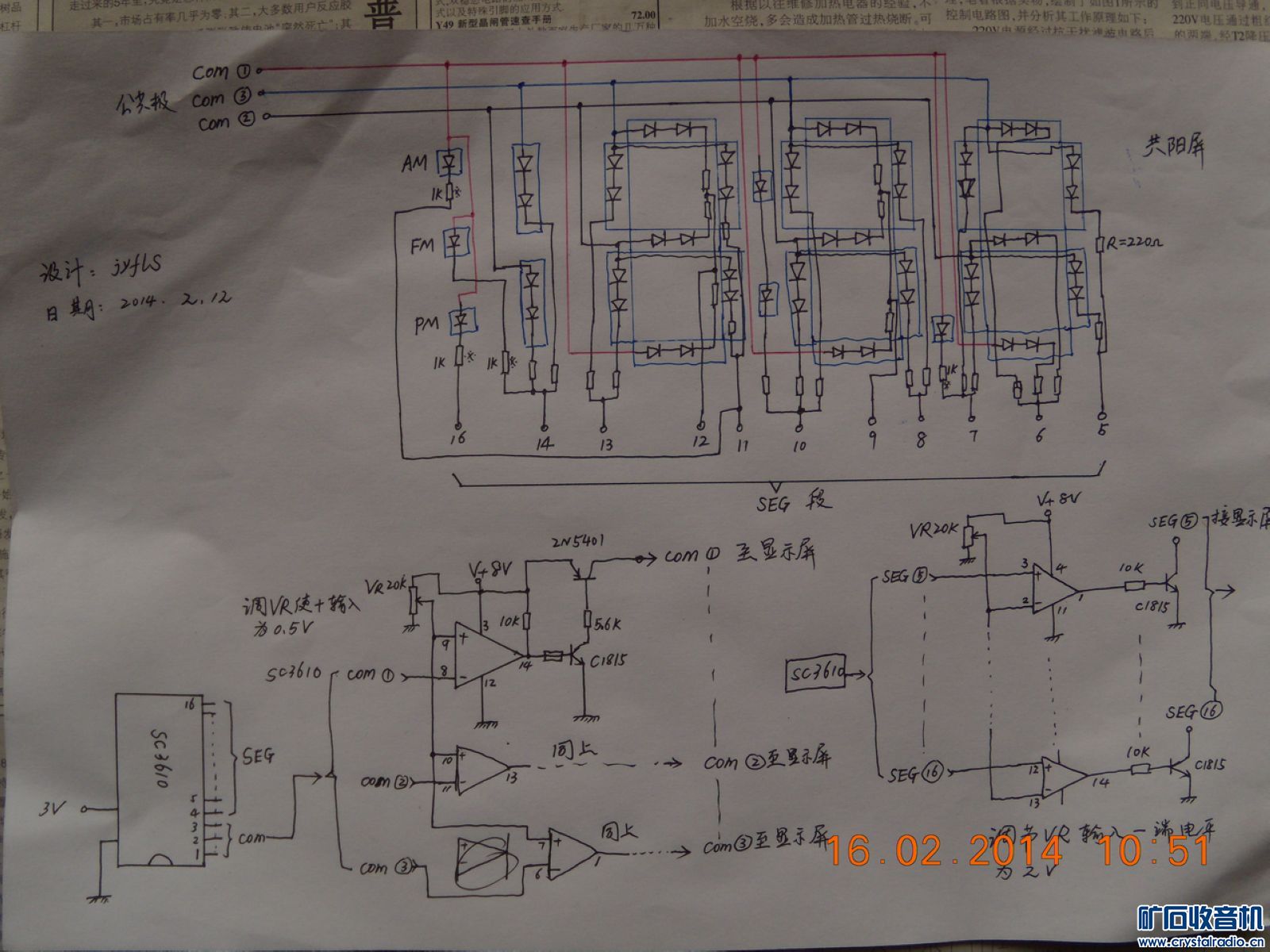

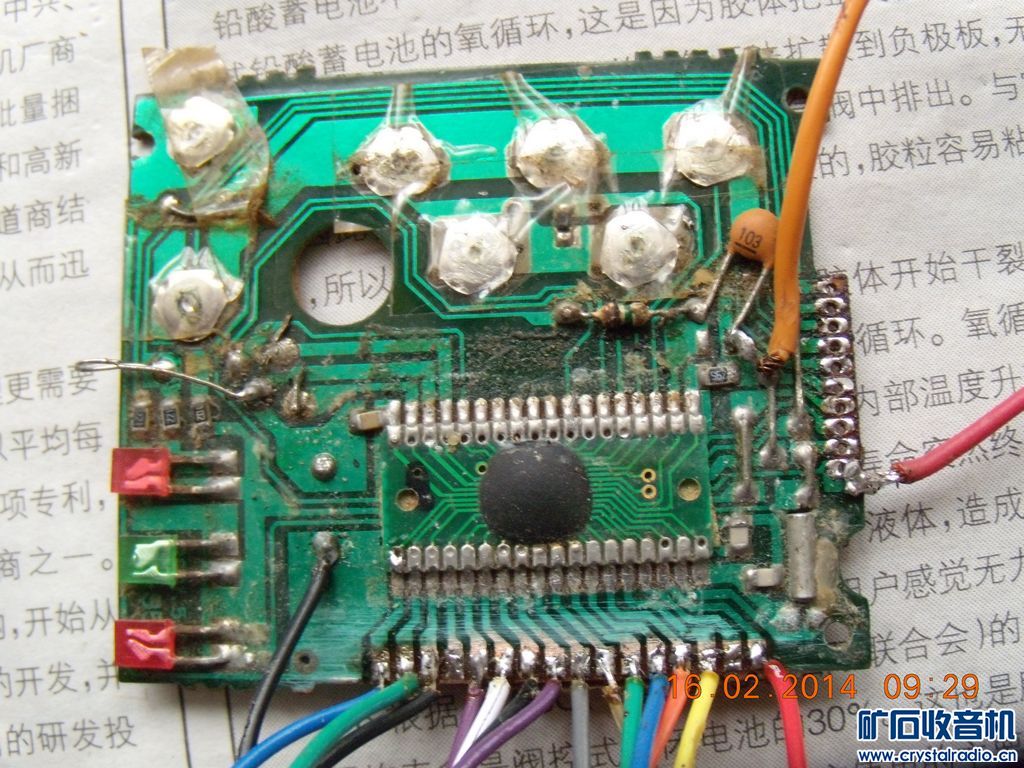

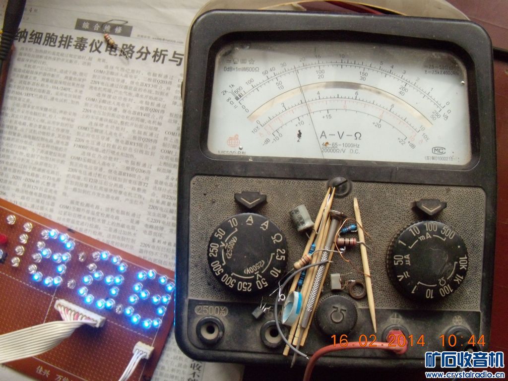

        前段时间看到nnn2688老师的帖子:三个背电极lcd改led显示http://www.crystalradio.cn/forum.php?mod=viewthread&tid=93952对我启示很大(在这里表示非常感谢!),也有了将3610改led显示的想法。led显示的优点相信大家都明白,关键是如何来驱动led显示屏这一难题的解决。在nnn2688老师的帖子中用74hc373锁存器驱动字段,本人手中没有74hc373,根据帖子中lcd显示原理想到:能不能用普通运放作为电压比较器来提供段驱动和公共电极驱动信号呢?于是就投入电路的设计和电路的试制之中,经过几天努力终于制作成功。
       制作思路:1.驱动电路。段驱动取sc3610输出的高电平输入电压比较器的同相端,比较器的反向输入端电平设置为2v,当该段显示时则比较器输出高电平,为增加输出电流增加了三极管,此时三极管对地导通。com端取sc3610输出的低电平,驱动信号输入比较器的反相输入端,比较器的同相输入端电平可以设置为0.5v,这样可以保证翻转的可靠性。输出端也是采用三极管输出的方式,当com端输出低电平信号时三极管2n5401导通输出电压为电源电压,这样和段信号输出端之间可以方便的接入不同驱动电压的led显示屏。

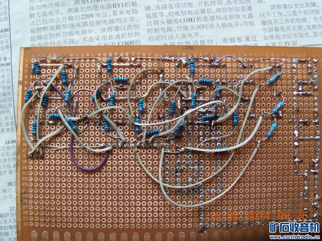

     2.显示屏的制作。用led在洞洞板上焊制而成,在每一划显示中串入限流电阻来保护发光二极管,公共极和段驱动极的接法可以参看sc3610的资料制作,也可以参看我的电路图。
      3.元件的选取。运放可以选用常见的lm324,其静态电流很小哦。我制作时只找到三枚,另一个用lm339。应该注意的是339的输出端要接一上拉电阻,不如用324简洁。
本电路的设计虽然没有用74hc373锁存器驱动简洁,但是这种设计的驱动电流、电压可以做到较大,可以方便的驱动大型led显示屏。下面是制作成功的图片和电路图供参考,试制阶段制作的 不是很漂亮将就这看吧。

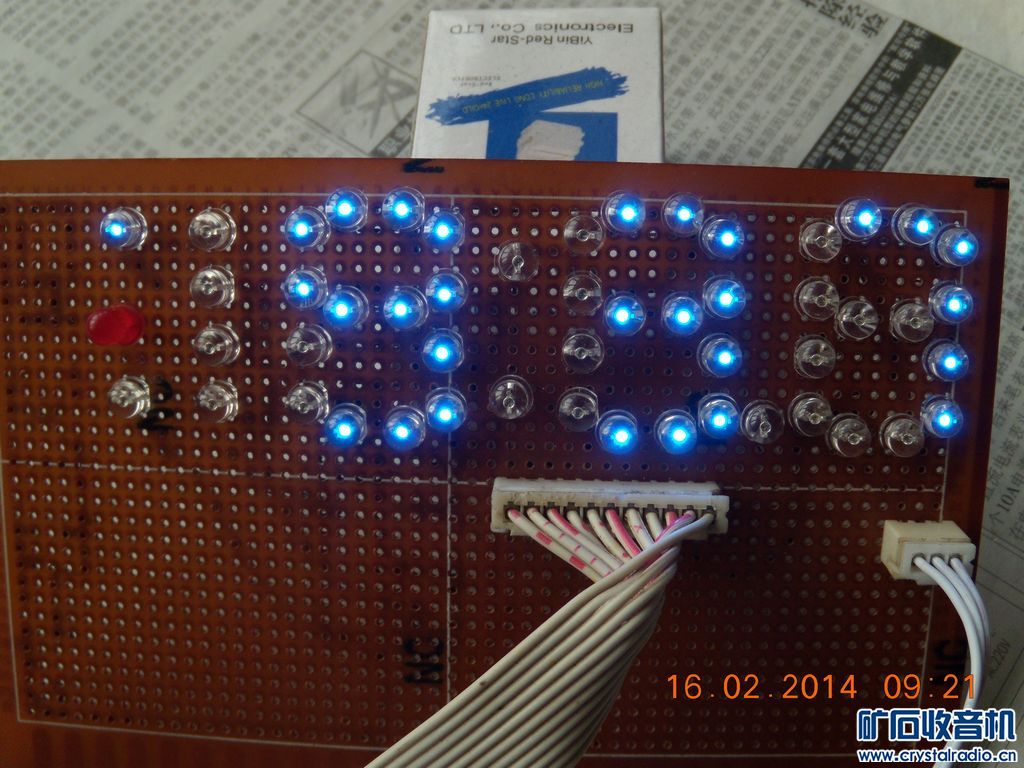

发光二极管显示用少了不好看,要装的大远看才好看,思路不错挻复杂的.赞一个.
发表于 2014-2-16 16:52:29 | 显示全部楼层
前面装上滤光玻璃效果应该会不错。
发表于 2014-2-16 17:06:25 | 显示全部楼层
制作思路新 视觉差些  赞
 楼主| 发表于 2014-2-16 19:55:51 | 显示全部楼层
每段用多枚聚光型发光led再加上滤光玻璃效果一定很好,若用大尺寸数码管与本电路不符需改动,还不如用单个led组装,想要多大就多大。大尺寸led驱动电压较高,用74hc373无法达到。

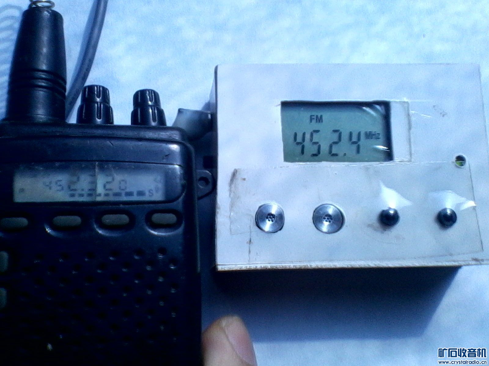

zfp2433 发表于 2014-2-16 21:45
改的好!只是看起来有点眼花,蒙一张薄纸应该不错,频率计的功能实现才好
当然可以当频率计用啦,只要让sc3610工作在频率显示模式就行。就是将其26脚接高电平,若测FM段信号则接32脚接地,在35脚输入待测信号,注意实际频率为显示频率+10.7MHZ。测AM段信号就将32脚接地断开,33脚输入待测信号,注意加中频偏差。

 楼主| 发表于 2014-2-17 20:06:50 | 显示全部楼层
zfp2433 发表于 2014-2-16 22:42
FM的频率可以设到70KHZ的中频上,这样测出来的频率显示就不会有10.7M的偏差的,基本上显示值就是实测值。
对头,若将31脚即RANGE脚接高电平显示精度可以达到10KHz,只是显示范围为11.00~99.99MHZ。
发表于 2014-2-18 20:26:36 | 显示全部楼层
字符看不出来是几。
动手能力强,赞一个。
