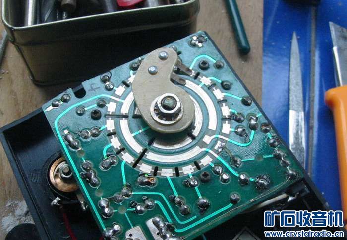

MF50型万用表旋转不顺畅打开看看原来是开关的刷架老化开裂了,用敷铜板加工成一样尺寸的架子,把电刷铆上去就可以了。

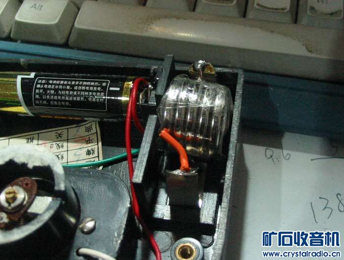

15V电池不好买,用五只纽扣电池叠起来胶布包好应付使用,不知道能用几年。

我找不到和原来塑料同样厚度的板,用的这个板比原先的薄了很多,但是这板是玻纤板,强度应该比得上原先的塑料板。如果你没有适合厚度的也可以用两片胶合起来使用。
