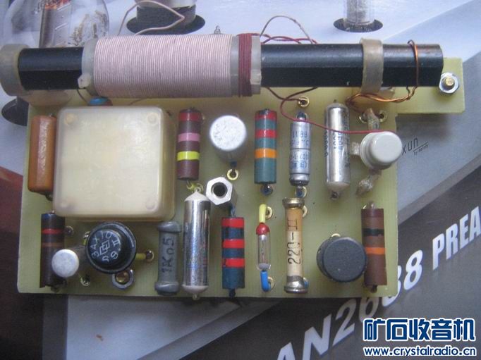

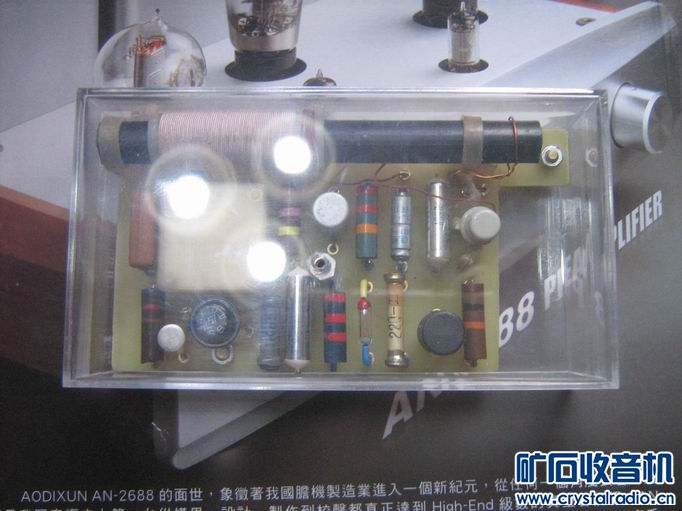

春节没外出,休闲在家装了个两管机.线路是通过实验搭接确定的,收音灵敏度比用高频变压器的线路高,手头有68-1成品机作对比,高低端灵敏度均匀,在长三角地区晚上可间断收到山东台,安徽台,朝鲜中央台,1557益友台.大小可收十来个台.因要装壳 磁棒只有100MM长,实验时用160MM灵敏度更高.
高放管是7-8只管中挑选的,HFE=110  收高端弱台音大[间接挑选FT大的管子]
检波管用了只苏式凸1检波管,换用了几种检波管对灵敏度几无影响

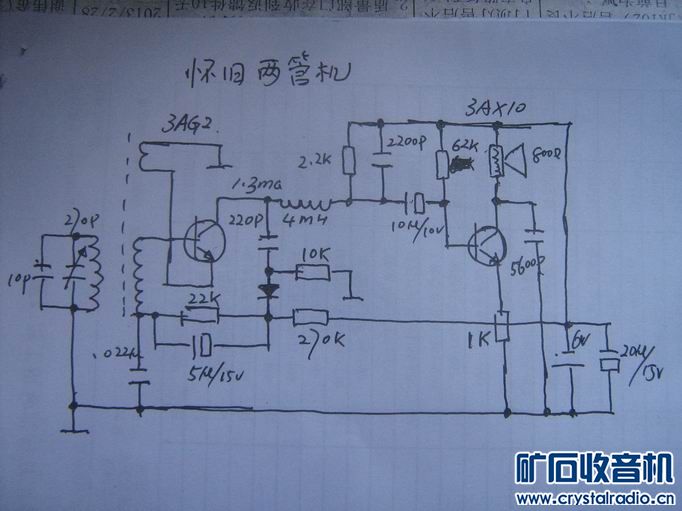

不愧是怀旧机,都是六十年代的原件。准备用七号电池? 坐一回沙发,等着看图纸。
发表于 2014-2-15 10:22:26 | 显示全部楼层
俺也等着电路图呢。

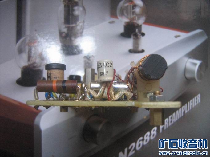

发表于 2014-2-15 11:00:21 | 显示全部楼层
我看到高频管的脚套上了玻纤管,估计是套塑料管或电线外皮容易烫化吧,不知道光纤里的塑料管怎么样
 楼主| 发表于 2014-2-15 11:18:32 | 显示全部楼层
谢谢您的加分鼓励,高放管是拆机管,接脚后找不到粗的套管,套上了玻纤管.

做的太好了,这些零件现在几乎看不见了,怀旧
谢谢您的夸奖,这些老件都是攒了十几年留下的.现较少见了.电阻是50年代的国产货,大多阻值变大,上机是几十中挑选的.
发表于 2014-2-15 12:22:36 | 显示全部楼层
看那三极管的符号差点被弄晕了。
 楼主| 发表于 2014-2-15 12:38:07 | 显示全部楼层
tianxiang 发表于 2014-2-15 12:22
看那三极管的符号差点被弄晕了。
谢谢您的指正,三极管发射极箭头方向画错了.请谅解
