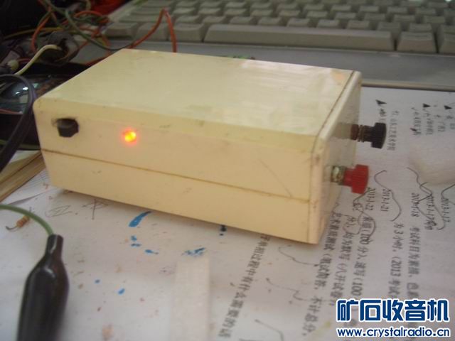

只为参与,也为我的使用方便,制作了这个代乙电池。
都知道直流电子管机的乙电池很难找到了,做一个交流转直流的电源也很方便,指示使用起来要再有交流电的地方。
我以前用的高压直流多用电池组,也用过多只手机电池串联。

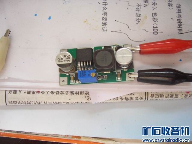

现在有了直流升压集成IC,可以分方便的将3.7V的手机锂电池的电压升到22.5或45V。
我用的是XL6009 DC-DC升压模块,输出可调,输入3.6-32V。输出5-50V,效率高至95%,设有输入防反接,输出文波吸收回路。
下面是电路图:
制作很简单,就是把他们转到一起。
[attachimg]3224726[/attachimg]]3224727[/attachimg][attachimg]

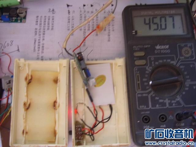

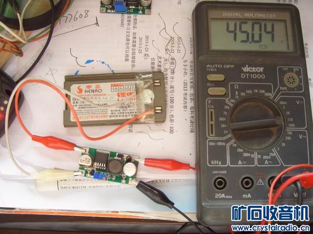

 楼主| 发表于 2014-2-14 19:37:17 | 显示全部楼层
模块
模块
升压试验
升压试验
调整大小 CIMG9698.JPG 调整大小 CIMG9691.JPG 调整大小 CIMG9693.JPG 调整大小 CIMG9695.JPG 调整大小 CIMG9703.JPG 调整大小 CIMG9704.JPG 调整大小 CIMG9707.JPG
 楼主| 发表于 2014-2-14 19:42:22 | 显示全部楼层
做了收听试验,还不错,用喇叭听不到交流声
