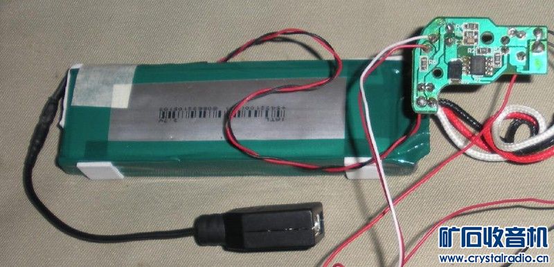

相信很多坛友手里都有这种7.4V锂电池组,下面就介绍一个使用这种锂电池组和车充做移动电源的简单方法。

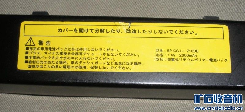

7.4V锂电池组
锂电池组参数,7.4V 2000mAh

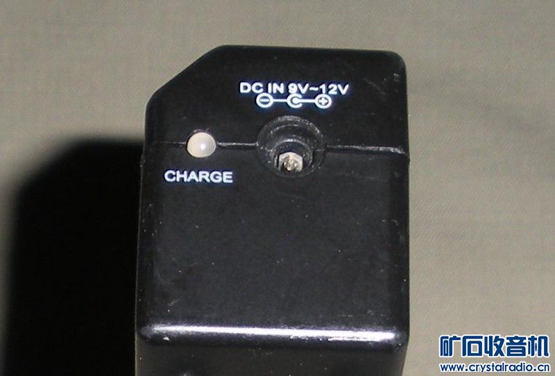

自带充电功能

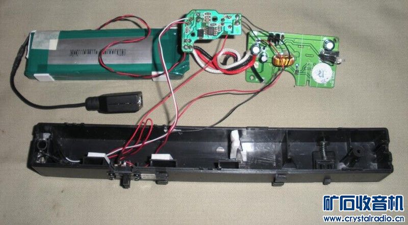

内部由充电、保护、输出电路板和2块2000mAh的聚合物锂电池串联的电池组组成;充电部分采用均衡充,效果很不错,充电亮红灯,充满转绿灯,转灯电压接近4.2V,很精准。

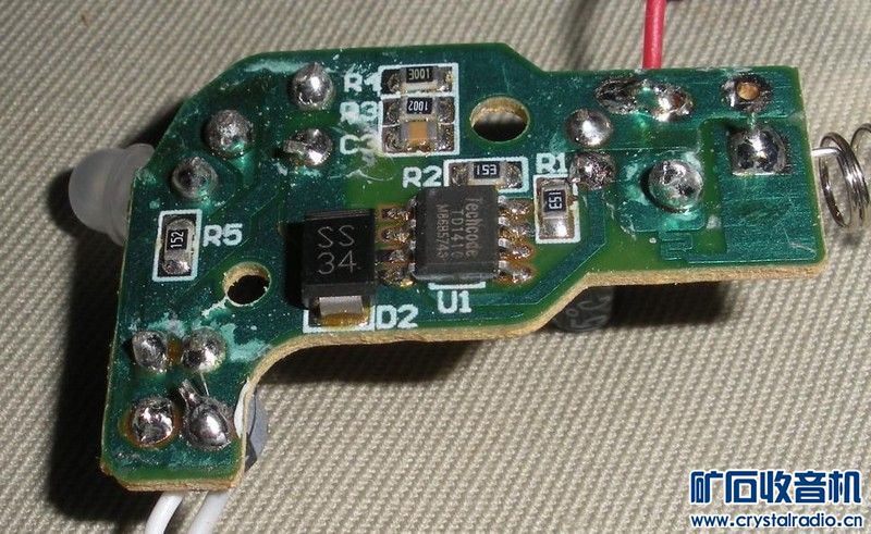

车充采用宽电压输入的,5V—23V输入,5V输出,最大输出电流2A

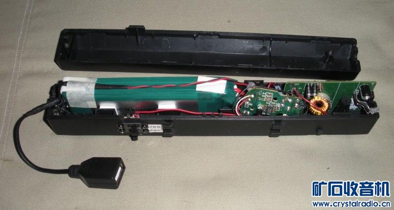

电路板结构很简单,很MiNi;电源控制芯片采用美国泰德Techcode的TD1410降压芯片,TD1410可以实现从DC3.5V—23V降压到1.235—18V,最大输出电流2A;通过改变R1,R2的阻值,就可以改成自已需要的电压;具有过流,限压,短路三重保护,输出汶波小于100mV

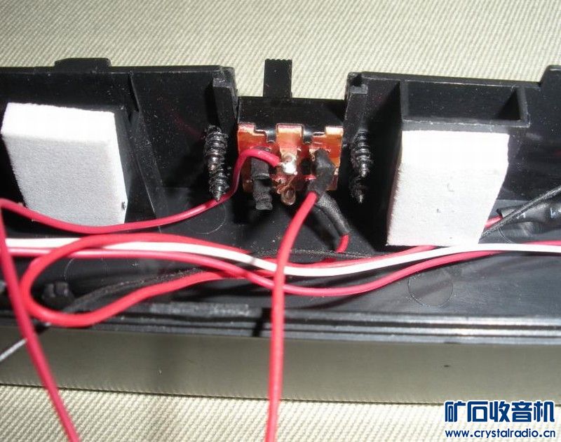

进行简单的连接:保留锂电池组原有的充电、保护、输出电路板,将其输出端的正负极接车充的输入端正负极,两者正极之间加开关,控制输出;另外再将充电、保护、输出电路板输出端的正负极引出两条线,用来接照明LED灯,使用的是简单的电阻限流,正极之间加开关控制,车充的输入端正极和照明LED灯正极到开关处公用一条线,通过2个开关,引出2跳线,进行输出、LED照明分别控制;由于锂电池组内部空间较小,输出采用了带有引线的USB母座,车充输出端的正负极直接接输出USB母座,车充输出指示灯单独并接引出线接指示灯,安放在输出端

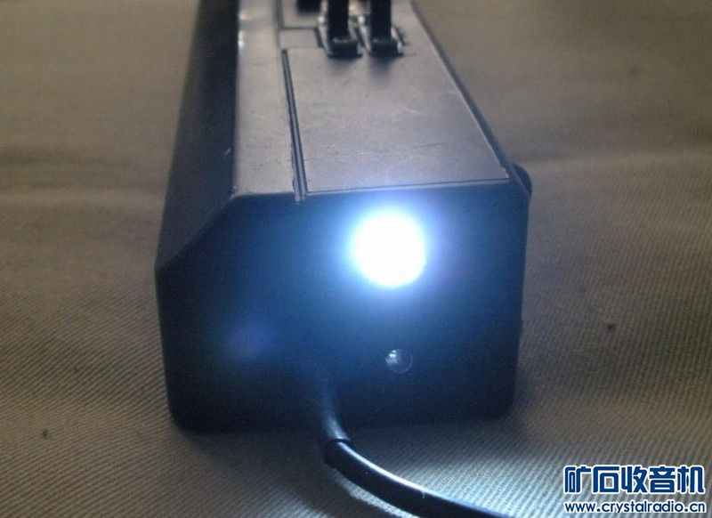

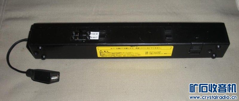

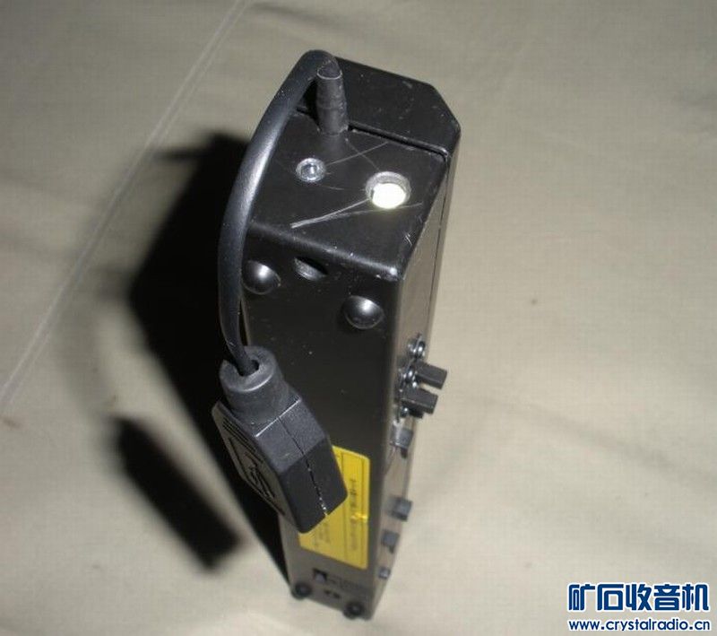

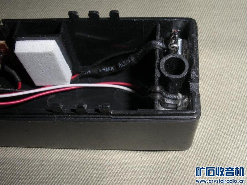

由于锂电池组内部空间有限,照明使用了一个高亮食人鱼LED,使用电阻限流;输出指示灯使用了一个3mm草帽LED,直接引线并接在原来车充的输出指示LED上
输出采用带有引线的USB母座
检查测试无误后,做好相应绝缘,装入壳内,并作适当的固定
输出端
照明输出
负载输出
同时输出
组装完毕,并做好标识
