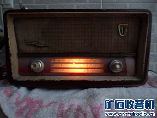

在收破烂的桌子上,看到一个飞乐261a电子管收音机,看了下,发现少了个6z4电子管,后板是后配,旋钮好像不是原来的,刻度盘有点花,外壳有点掉皮,底盘下面看不清,老板要100元,我说太贵了,60块钱吧,老板一听,说60块钱不卖,我说大家发吧,80块钱,你看少个管子,又不响,还有那么多的地方不好,可以了,老板一听说,谁说不响的,一开声音刚刚的,我一听,你想忽悠,少了个整流管还能响,真是不拿村长当干部,我说,不可能,要是响,我给你双倍钱,老板一听,哈哈大笑,说你等着,插上电源,打开开关,过了一会喇叭还真有声音了,真是老了,当时多没有反应过来,认赌服输160成交,回来后一看, 原来是被高手改成用两个二级管整流了, 经过整理,更换了电解电容还不错,三个波段都能收到台,就是灵敏度低了唉,现在看老电子管收音机,想要恢复青春不容易,修理相当的难,因为时间长了,元器件多老化了,这次倚老卖老,交学费了, 未标题-466 拷贝.jpg 未标题-469 拷贝.jpg 未标题-468 拷贝.jpg 未标题-465 拷贝.jpg 未标题-467 拷贝.jpg 不能不服老,天外有天,人外有人,高手防不胜防啊, 看图吧,谢谢,

有意思。这和年纪关系不大,被常识“害”了,愿赌服输吧,好在此机值得收藏,品相尚可。

真是实诚人,言必信行必果。犯了经验主义错误。应该想到二极管。但也不算贵。当年没有6z4,用双检波二极管6x2代替过,短时间没事。
