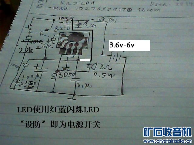

电路原理
  电路图如下图所示,PNP三极管S8550将其其他相关元件组成反相开关电路,控制报警集成块电路以及红蓝闪烁LED的工作与否。轻触开关作为传感器,当有足够重的东西压在上面,就会通路,使S8550的e与b极短路,c极对地无电压,LED与报警集成块不能工作,喇叭无声;反之,LED与报警集成块就工作,喇叭发出报警声,从而达到声光报警的目的。

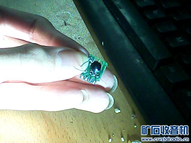

给这个集成块接上引脚:

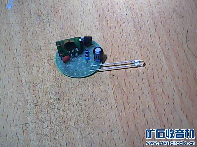

把电路板装好元件:

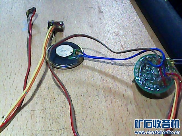

焊好电路板后,接好线:
喇叭线的一端不是连接在如下左图所示的位置,后来改为如前面电路图所示的位置。
电路连接完毕,工作正常后,打上热熔胶,不然线容易断:

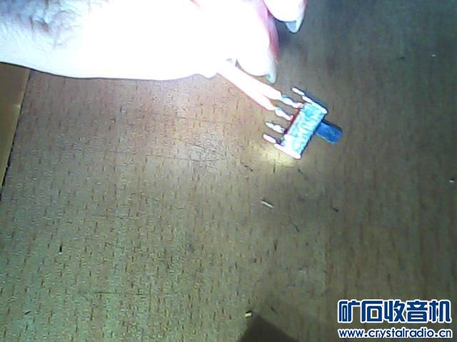

  如下图所示,接上电源,当开关接通(即有足够重的东西压着)时,喇叭无声,LED不闪烁,即不报警;
       反之(如下两幅图所示),则喇叭发出洪亮的报警声,并且LED闪烁,即发出报警。
