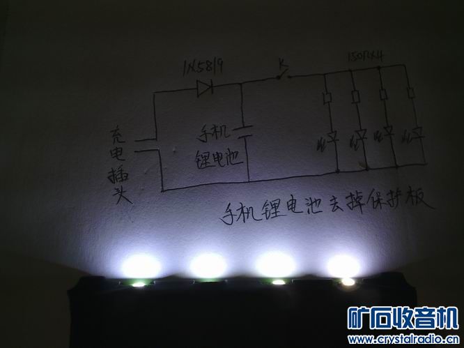

手头有一块坏了的点阵液晶屏,用又不能用,弃之可惜,随把它拆开,发现有4个背光LED灯,加电后亮度挺高的,上面限流电阻都有,就想把它改成一个小手电,说干就干,找全所用的材料,,电池是诺基亚手机的电池,拆掉保护板,连接线路图如下,线路连接好后,固定好各自的位置,然后用热热熔胶固定,待凉,外面套一层热缩管热缩,这样就做好了,整机电流测量是120ma左右,充电用可调稳压电源充电,手电里面已加了一个防止电池短路及充电接反的二极管(1n5819),所以充电电压要调到4.3v。

发表于 2014-2-13 14:47:12 | 显示全部楼层
锂电池最后不要去掉保护板吧
发表于 2014-2-13 15:04:44 | 显示全部楼层
zhiweigengqiang 发表于 2014-2-13 14:47
锂电池最后不要去掉保护板吧
负荷电流大一些,保护电路就会开路。
发表于 2014-2-13 16:00:58 | 显示全部楼层
一般手机锂电池也能输出500ma吧,你那几个LED应该不会达到这么大电流吧
