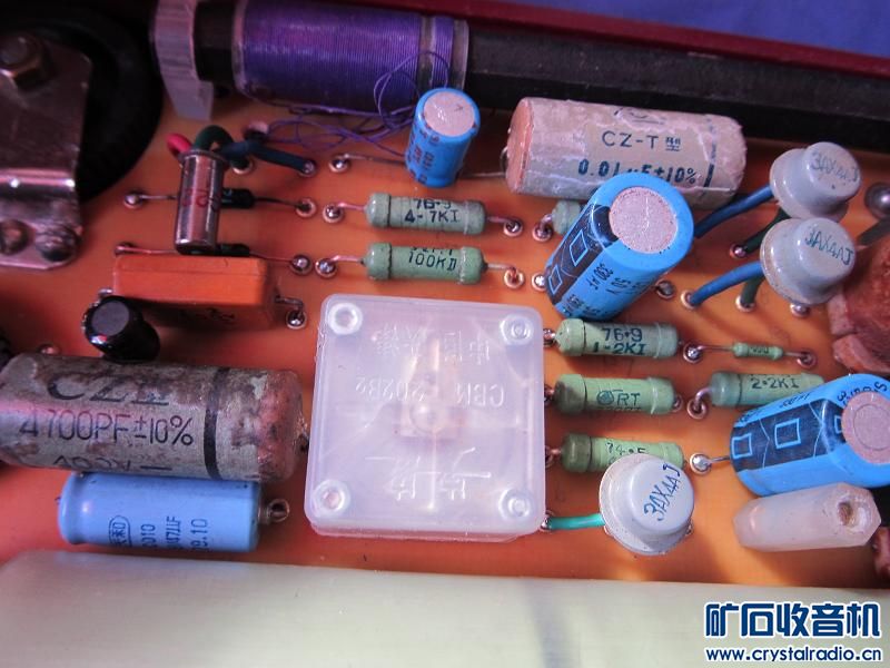

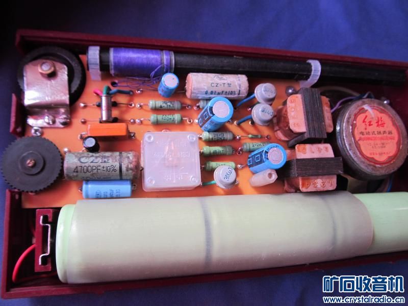

收到一个破杜鹃壳子 扔之可惜 年后生意很淡 闲着实在是闹心 做个机子玩玩
高频管用3AG1E 放大倍数约100  低频管用3AX4J 放大倍数65  推挽对管也是3AX4J 放大倍数约50
首先考虑的是单联 原本想用空气的 后来反复测量地方不都 没办法只能用密封的了
再就是电解电容 原本打算用轴向电容 但是手头拆机的基本都挂了  为避免二次故障 还是用8几年的蓝电容吧 这样视觉会差点 但效果不错
其他元件基本都是老元件,上机前认真测试 保证万无一失 但找全老元件实在是难啊
钻孔 铆钉没什么可说的 元件安装后连线  (连线很乱就不曝光了 ) 调整电流 试机 再调整 因为使用1.2V的电池所以电流也是用 3.6V的电源做调整的 第一级1ma  第二级2ma  第三极3ma  试机声音很大 电位器基本不能开到头 震耳
手头没有频率计 低端的540中国之声收不到 可以收到639的中国之声 本地可收到5个电台 在波段的中间段几个台的分离不如两端的间隔大
读盘网上下载的奖状图片修改的 打印出来后亚膜  也算特色吧   由于正面照的像 读盘上的数字看的不是很清楚 呵呵
