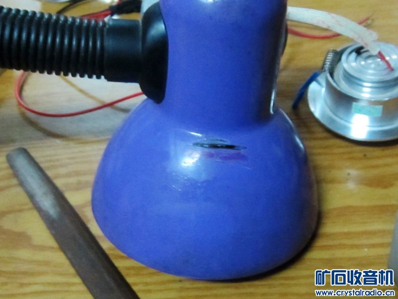

我DIY的台灯是利用邻居家重新装修拆下不要的LED旧吊顶射灯和一台扔到垃圾堆很旧的简易台灯壳。虽然简单。但是觉得非常节能实用.......以下是制作流程
首先准备好材料

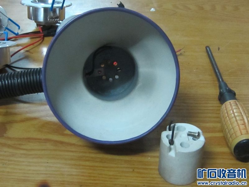

然后把台灯里面的灯泡座拆下,留下两根市电输入线
然后把LED射灯的后面两个弹簧卡对好台灯帽的大概位置,在台灯帽画好左右两侧对应的红线,准备用锉刀锉出两个凹槽方便卡人LED

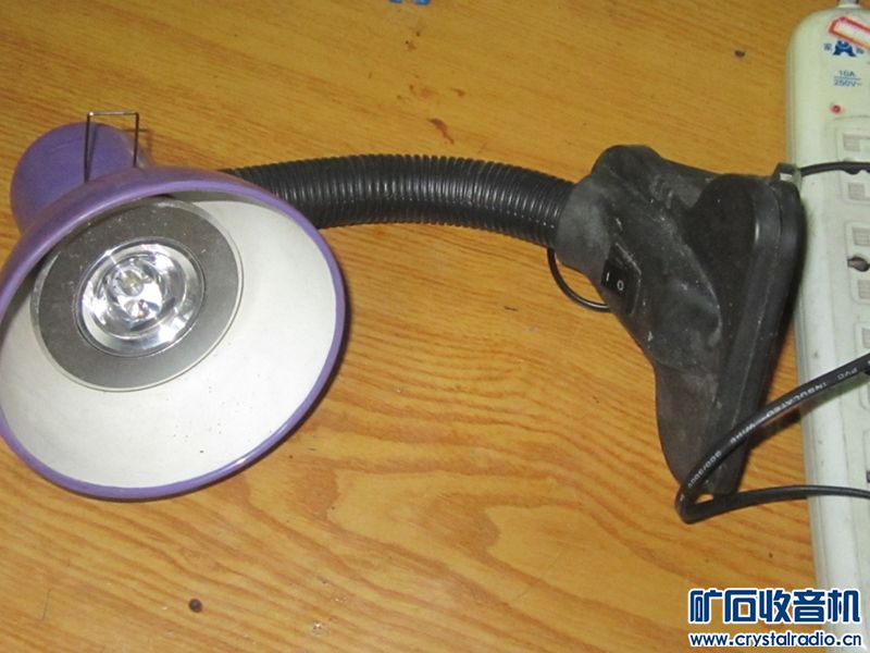

然后把整流器的输出端接人LED射灯,把整流器噻人再将LED射灯的两侧弹簧卡从台灯帽里面的卡槽向外扣出,看一下外观
好啦这样就完成啦,试一下效果感觉不错的哦,还可以用更加好的台灯外壳用这样的方法做效果更好,多谢大家欣赏

发表于 2014-2-12 11:43:10 | 显示全部楼层
不错!!  干嘛要破坏原有的灯罩呢? 直接把射灯的灯芯想办法固定在愿灯罩内不就是OK了?
 楼主| 发表于 2014-2-12 11:47:44 | 显示全部楼层
不对啊,拆出灯芯也不好固定啊,再说那个射灯有发大加亮反射玻璃的哦,拆完啦就剩下一个灯芯反倒做不好啊
  你没有看第一张实物图吗??那个射灯的构造多好啊,拆啦反倒做不好
 楼主| 发表于 2014-2-12 11:56:18 | 显示全部楼层
灯罩没有破坏啊??直接固定也不好固定啊,难道用胶水粘不更加难粘吗?》我现在直接卡进去不更加好吗??
