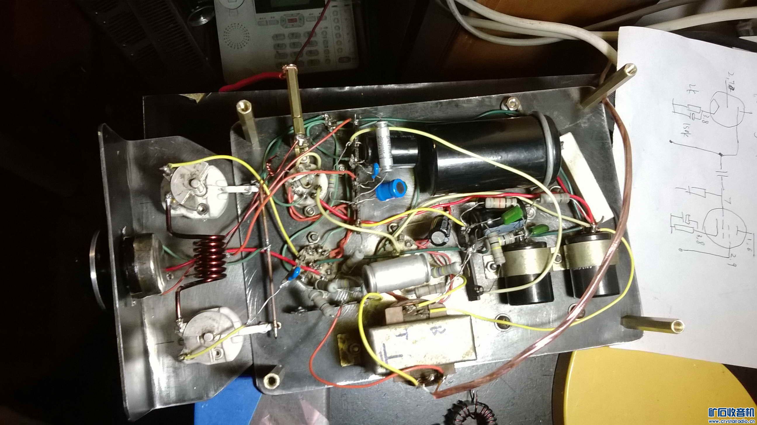

推书架箱,听感好过市售普通超外差机,逊于车机。选择性不错。对于同一个频率,c1和c2有多种组合,很接近的台也可分开,背景很干净。缺点就是调谐有点麻烦,有人体感应。关键的一点是rfc不要用uh级的空心电感,用10mh的低频磁芯电感。电源多级滤波,尽可能减小波纹,滤波电容并上高频小电容。本地高端收到106.1,低端到88.1,音质不错。
补充内容 (2014-2-12 21:41):
补充:调谐必须用2个单联,不可用双连。下级6n2耦合用470k电位器,并上3300p电容。调谐时两个单联容量比值决定了不同频率的反馈量,因此改善选择性,同时串联容量又要满足收台谐振要求,所以调谐到位需要耐心。

发表于 2014-2-10 22:07:40 | 显示全部楼层
B+是多少V的?

 楼主| 发表于 2014-2-10 22:16:23 | 显示全部楼层
b+经过4级滤波,电压忘了,只要到6n2屏极45v就行了
发表于 2014-2-10 22:23:38 | 显示全部楼层
80年代做过这个----把可变部位做个底罩----会好些,。

 楼主| 发表于 2014-2-10 22:43:07 | 显示全部楼层
本来想给可变和线圈加屏蔽。但噪声很小,也就算了
发表于 2014-2-10 22:43:33 | 显示全部楼层
这个效果如何,频飘严重么?

 楼主| 发表于 2014-2-10 22:50:46 | 显示全部楼层
比较稳定,在95.5m开过24小时无频飘
 楼主| 发表于 2014-2-11 00:15:15 | 显示全部楼层
更正,4匝抽头接电感
发表于 2014-2-11 09:23:07 | 显示全部楼层
FM 胆机太简单了,太好了!有几个问题:1.高放直接给低频中放和功放管就可以出声?省略了中放?
2.空气联您用了两个单联,如果用同样容量的双联可以吗?3.这个电路学名叫什么?是叫“再生调频收音机电路”吗?先谢谢回复。

 楼主| 发表于 2014-2-11 14:06:40 | 显示全部楼层
回12楼,超再生兼具高频和低频放大。可变不用双连,因为两个电容不按固定比例变化。
