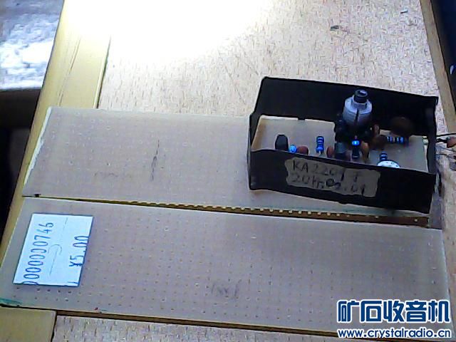

第一节:电路制作
引言
  再过几天,寒假就要结束了,这应该是我寒假的最后一个参赛作品,也是我寒假的最后一个实验。这个小功率二管二倍频调频调制器(以下简称“调制器”),输出功率小,覆盖范围不大,不会造成不良干扰影响。在我家(楼中楼),调制器的输出端接一个1/4λ拉杆天线,放在楼上,即可在家里面用任何角落用普通调频收音机(天线拉出一半以上)都能清晰收到信号。
制作过程
准备元件
  电路图如下图所示,大部分元件照单抓药即可,一些元件要按照图注如法炮制。
电路图中的VD1应使用T1(BAV99)。
部分元件,有些是拆机的,在这里不展示了。
这个万用板很奇葩。
实际上,只用了原来的一般万用板。
制作L2振荡线圈:
像这样开头
绕完了
  L2可以不用屏蔽罩,如果人体感应真的很小。
制作与调试
  电路连接无误后完成后,通电进行调试。调整L2,使达到所需要的频率;然后接上1/4λ天线,调整L3,使无线电波作用范围最大;最后,可以接上音频信号,为了保证音质,应在音频输入端串联接预加重网络(用1个51k电阻与1000p瓷片或涤纶电容并联)。为了减少外界干扰影响,可以把这个电路屏蔽起来。
  成品图:
为了方便调试,我就用剩余的元件引脚了作为与电源的连接线。
                                  第一节到此结束

  使用效果:作用范围如引言所述,在我家(楼中楼),调制器的输出端接一个1/4λ拉杆天线,放在楼上,即可在家里面用任何角落用普通调频收音机(天线拉出一半以上)都能清晰收到信号。频率也比较稳定,如果用上锁相环电路就更好了。
  接上5v电源,接入音频信号并调节音频信号强度,使声音大而不失真。
  效果:音质好。
  可以接上立体声编码电路(如上图所示,这个编码电路是我2年前制作的,BA1404集成块制作的),发射立体声信号。
  效果:用单声道收音机接收,音质仍然好,没什么明显失真。但是用没有立体声收音机测试,因为我现在没有立体声收音机。
