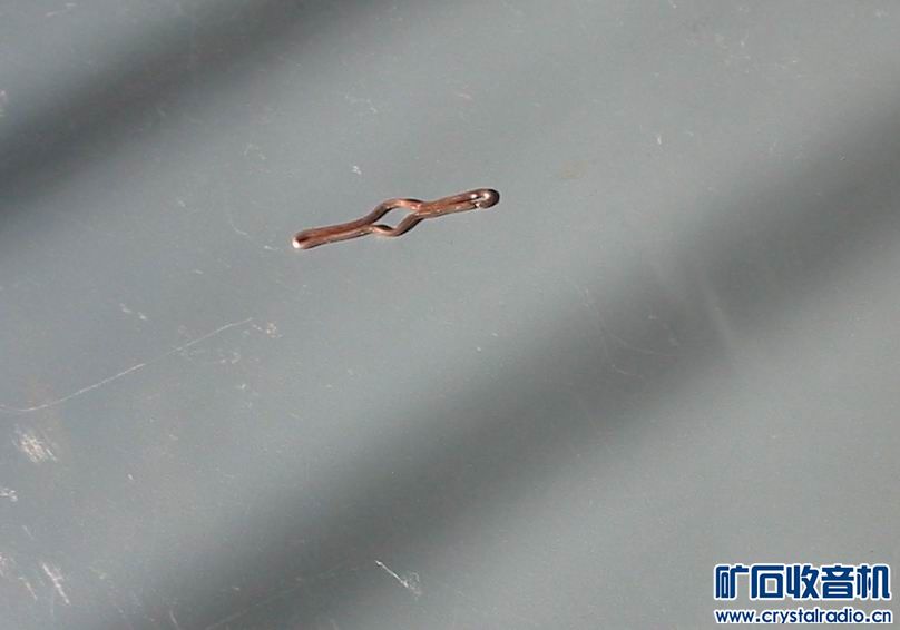

       胆机接线架现基本无处购买,装置胆机一般采用拆机件。由于规格不一,影响美观。下面介绍我制作的胆机接线架。其焊片的数量可随意增减,以适应不同机型的需要。当然亦可做成单面立式的。(时间仓促,做的糙,欢迎拍砖)
2,找直径1MM旧漆包线。
3,漆包线去漆。
4,折成如图形状。 N个。
5,铆钉及固定螺丝若干。
6,铆装后将线路板在砂轮上磨角。完成。

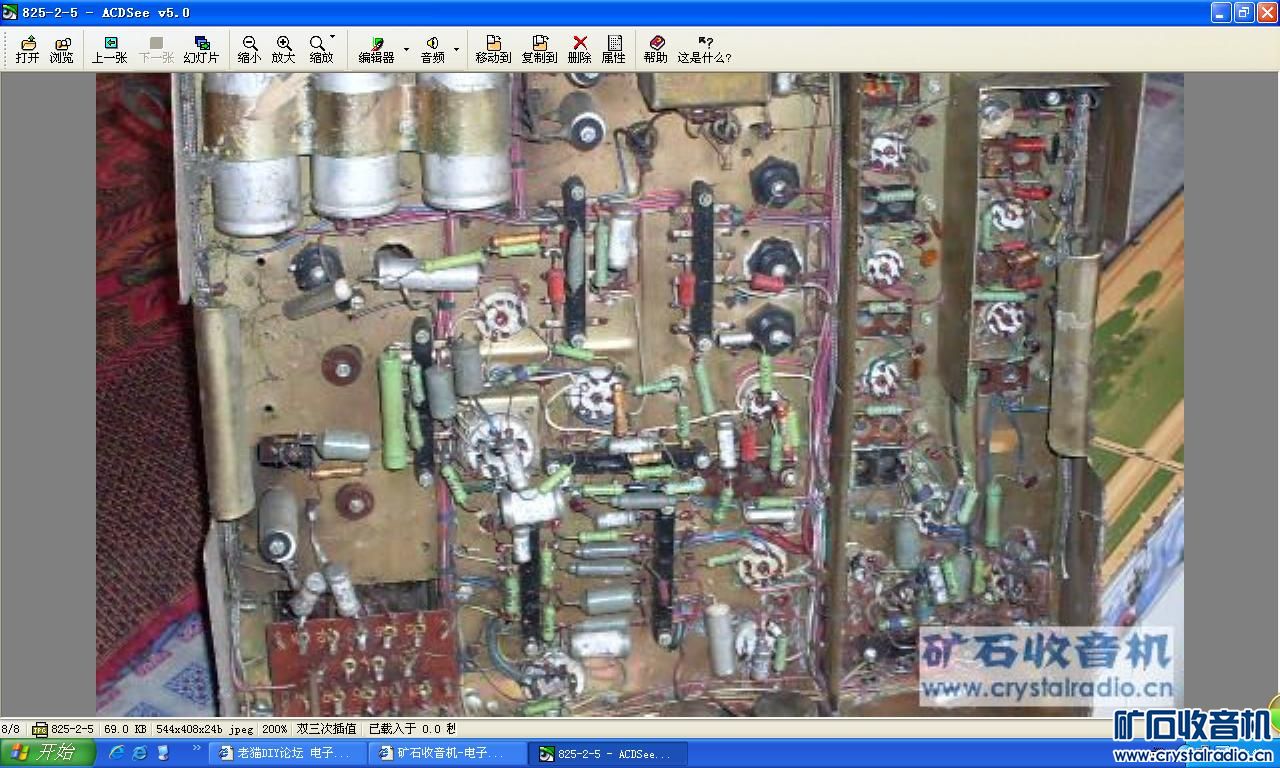

 楼主| 发表于 2014-2-10 07:53:06 | 显示全部楼层
一军 发表于 2014-2-9 21:18
不错,再有个上机效果图片就好了。
谢谢关注,此种是仿北京825-2电视机中的接线架。见原机图。

好办法
或者用(看到门口修理门市有)接线片可以代替漆包线;用空芯铆钉代替实芯铆钉。
您好,用空心铆钉及焊片适合做单向的接线架。谢谢关注!!
