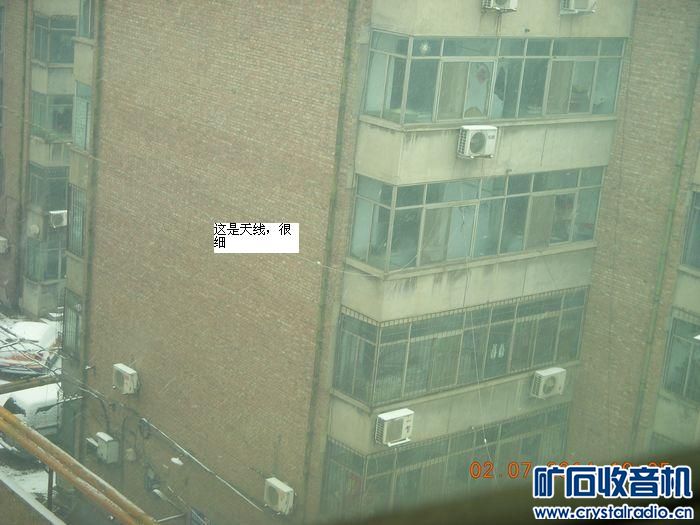

王学维矿石机(可在本论坛中搜到)是效率最高的矿石机之一,但选择性不好。我在此矿机中加入天调,就有了这个选择性良好、效率也很高的《带天调“王学维”式高效率矿石机》。
一、原理图
王学维矿机不同于一般单回路矿机的特点是:用一个1000uf的大线圈,不单单通过改变抽头来选择信号频率,更重要的是用它来升压,从而达到提高效率的目的。本矿机,在保留了这个大线圈的基础上,又加进了天调,因此,既弥补了它选择性差的不足,又具有原来效率高的优势。
1、天线:2股细网线搅合长20米,架设在两楼之间,5楼位置。这个天线很一般。地线:不锈钢楼梯扶手,更一般。
2、天调:由二个分别为720pf和360pf可变电容、一个300uh左右可调电感组成,可以任意搭配,选择性大大提高。
3、1000uh大线圈,是王学维电路的标志性设计,这是提高效率的核心设施所在。
4、耦合电容200pf。滤波电容1000pf。
5、为了进一步提高效率,一个是采用2个iss86二极管倍压检波;再一个是用音频扼流圈把直流分流出来;第三是采用了发声效率高的号筒喇叭。
