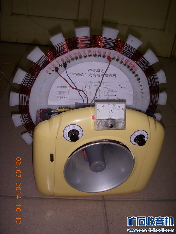

王学维矿机不同于一般单回路矿机的特点是:用一个1000uf的大线圈,不单单通过改变抽头来选择信号频率,更重要的是用它来升压,从而达到提高效率的目的。本矿机,在保留了这个大线圈的基础上,又加进了天调,因此,既弥补了它选择性差的不足,又具有原来效率高的优势。

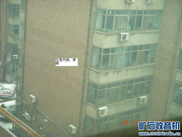

1、天线:2股细网线搅合长20米,架设在两楼之间,5楼位置。这个天线很一般。地线:不锈钢楼梯扶手,更一般。
2、天调:由二个分别为720pf和360pf可变电容、一个300uh左右可调电感组成,可以任意搭配,选择性大大提高。
3、1000uh大线圈,是王学维电路的标志性设计,这是提高效率的核心设施所在。
4、耦合电容200pf。滤波电容1000pf。
5、为了进一步提高效率,一个是采用2个iss86二极管倍压检波;再一个是用音频扼流圈把直流分流出来;第三是采用了发声效率高的号筒喇叭。
 楼主| 发表于 2014-2-7 10:46:37 | 显示全部楼层
二、制作说明

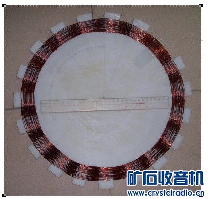

1、调感线圈用0.1*30李兹线,在15ml针管绕80圈,插入7cm中短波磁棒。大线圈用1mm漆包线绕在了菜板上,内径33cm,36圈,接近1000uh,抽头24个。
2、变压器最大阻抗100kΩ,设计有8Ω抽头;这是唯一的一款有原装8Ω抽头的矿石机专用变压器(t725和其他电源变压器均没有,而自己在上面绕制8Ω抽头效果很差;110V线间变压器的次级输出8Ω,但初级阻抗偏低)。
3、8欧姆号筒喇叭放在了旧饮水器里面,很合适。
4、音频扼流圈,从旧电表拆下来的。0.13mm漆包线,9000圈,矽钢片。直流电阻450Ω,估计电感30H以上。

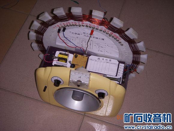

实物照片发上。

补两张图片。
