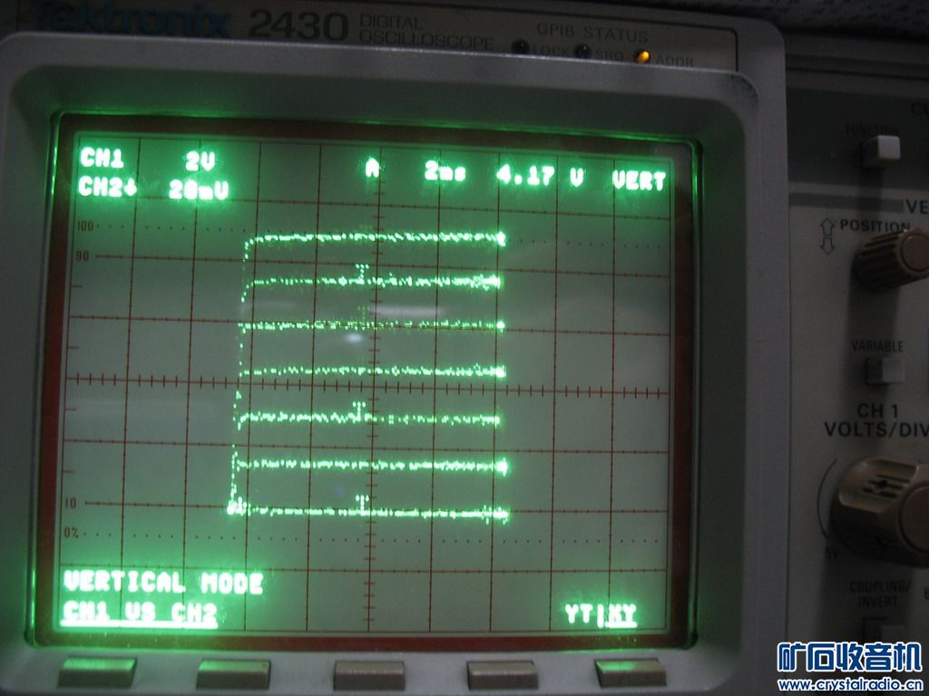

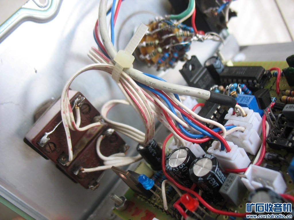

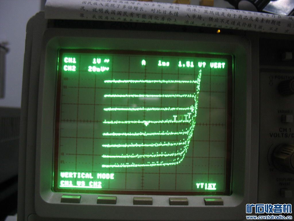

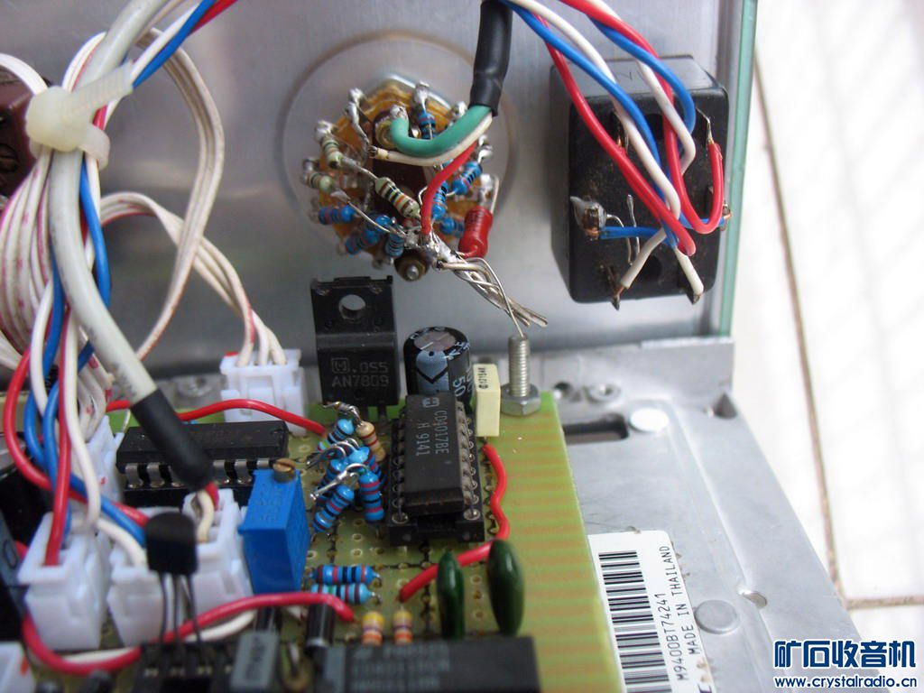

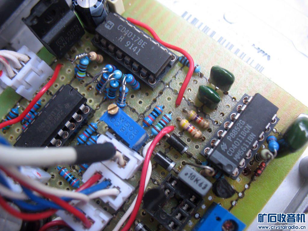

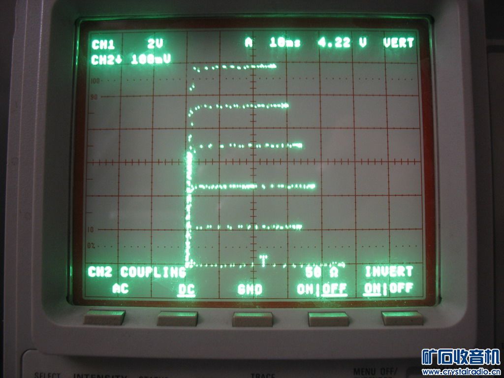

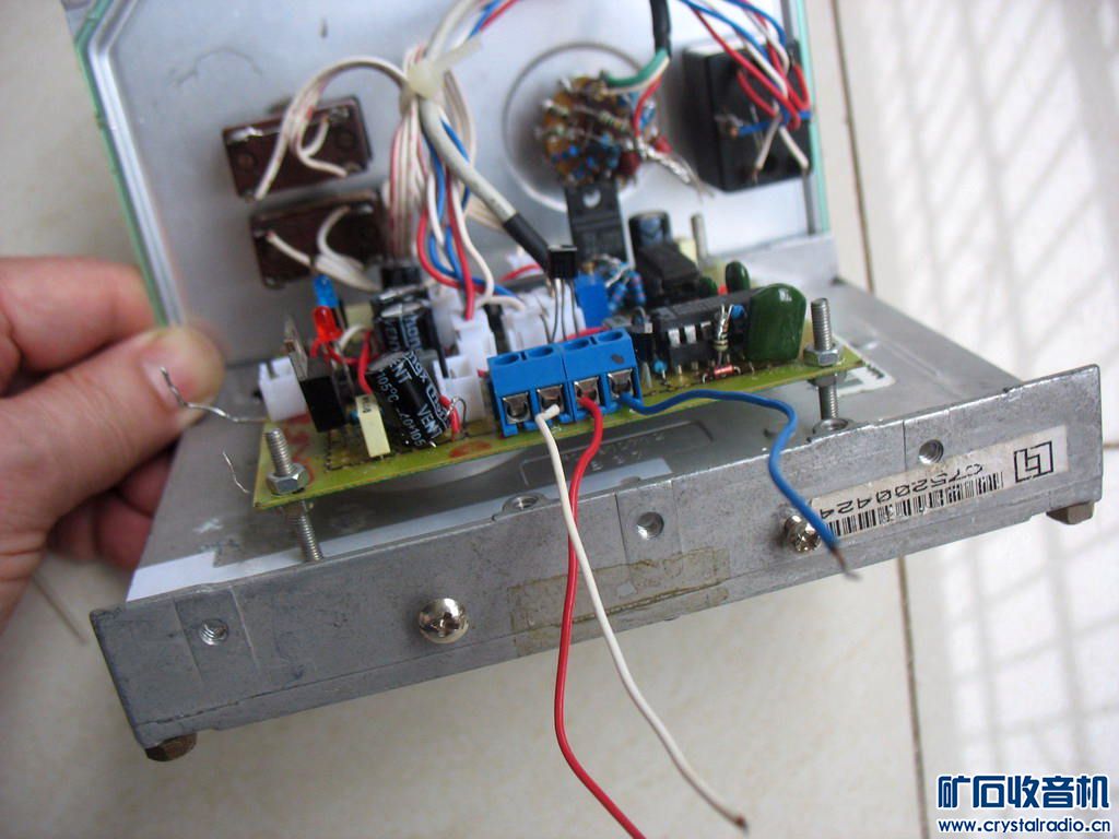

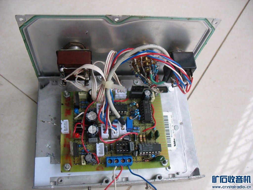

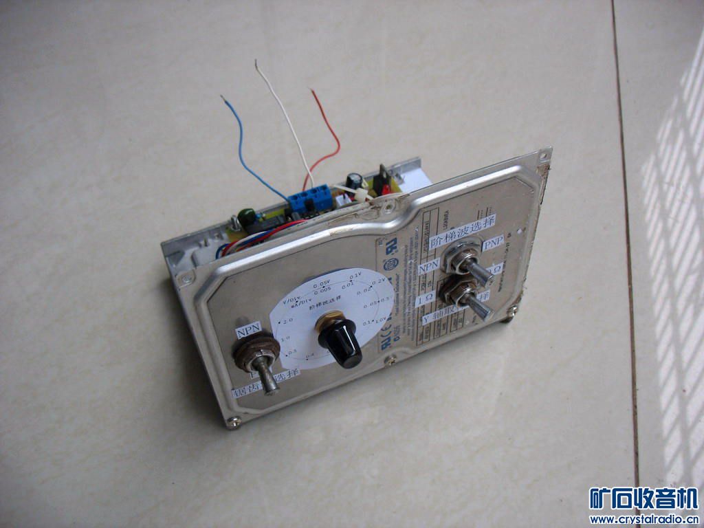

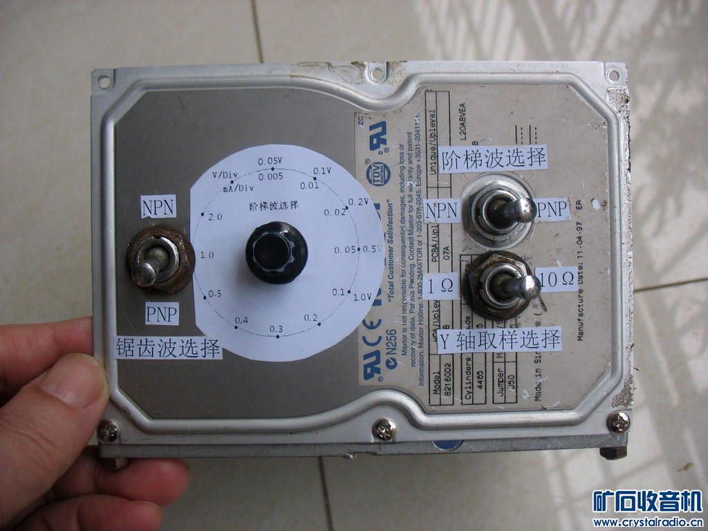

综合坛上制作晶体管特性图示仪的电路,制作了一个,同时将它安放在一个硬盘壳上,用硬盘盖做面板。

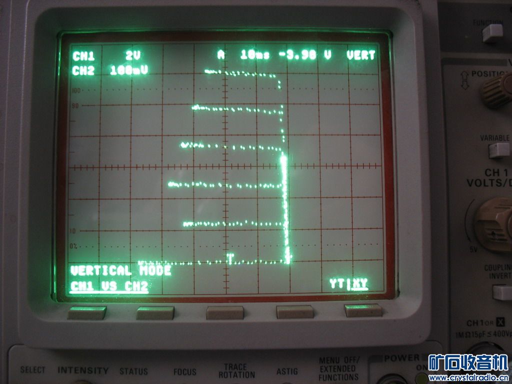

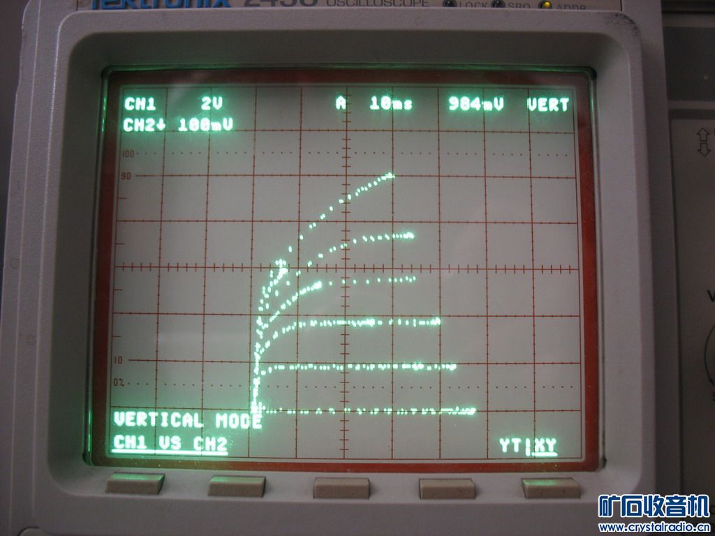

测试2N3904
测试2SA970
测试2SA1943
测试2SB649A
测试2SC3519
测试2SC5200
测试2SD669A

呵呵,不错,L型的半开放结构。
弱弱问一句,图形扫描线不是很连贯的,是离散采样的么?在单位见过图示仪测试的,阶梯波,形成的曲线簇很清晰连贯的。
发表于 2014-2-5 20:50:07 | 显示全部楼层
怎么都是断点?

做得不错,硬盘外壳利用得好,不过小了点,变压器放不下了。
 楼主| 发表于 2014-2-5 21:55:59 | 显示全部楼层
caiyongzhi 发表于 2014-2-5 20:14
呵呵,不错,L型的半开放结构。
弱弱问一句,图形扫描线不是很连贯的,是离散采样的么?在单位见过图示仪测 ...
我也不是很清楚,可能是我这种示波器示波管频率较高,是短余辉的,而成品图示仪采用的是长余辉的示波管吧。
 楼主| 发表于 2014-2-5 21:56:40 | 显示全部楼层
皋城瑶珄 发表于 2014-2-5 20:50
怎么都是断点?
这也是我想知道的。
 楼主| 发表于 2014-2-5 22:08:03 | 显示全部楼层
制作这个图示仪还得谢谢你,这个图示仪总体采用了你的电路,但根据需要改了一下。变压器不放上去,主要是考虑以后可根据测试需要灵活配变压器。现在配这个变压器主要是测试晶体三极管的,扫描电压峰值只有9V,直流电阻约4.7欧,测量大功率管时,取样电阻是1欧。由于变压器直流电阻比较大,起到了限流作用,所以没有再使用集电极电阻就能够把电流限制在1.5A以下。这个电路加上一些开关就能够扩展成跟你定型电路一样的功能,但目前只是测试晶体三极管,所以省去高压变压器、扫描电压调整和相关开关等。

 楼主| 发表于 2014-2-5 23:29:31 | 显示全部楼层
cccyl 发表于 2014-2-5 22:50
楼主能公开电路图吗?
前面我已经讲了,这个总体上用了坛友HQPOS的主要电路,看图就明白了。自己制作的话,需要灵活变动一下,我就不画了,你可以搜索一下他的帖子即可。

发表于 2014-2-6 11:24:11 | 显示全部楼层
奇怪!示波器怎么是点状显示?
