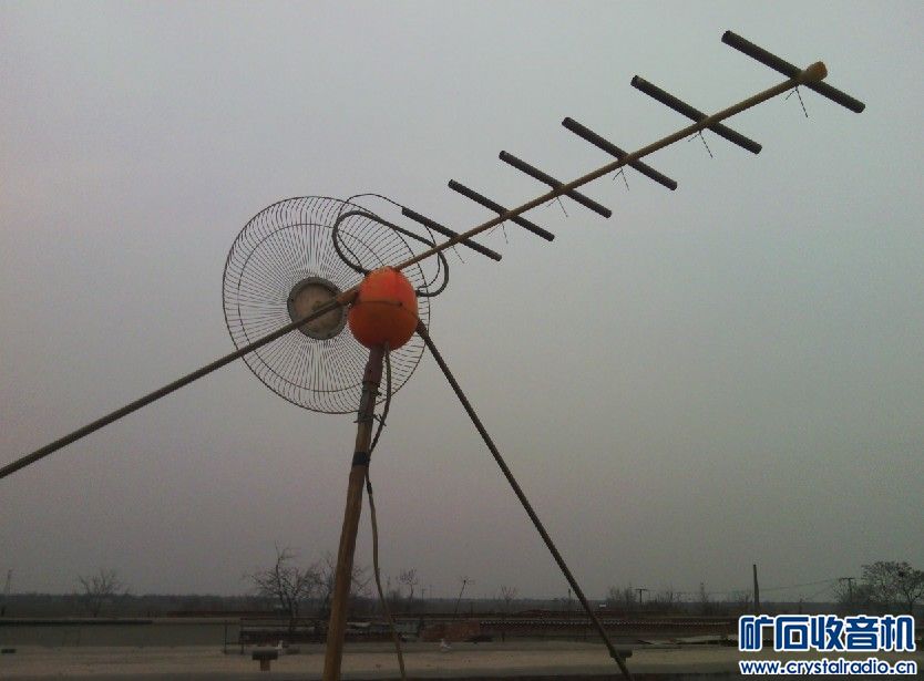

发表于 2014-2-4 16:58:34 | 显示全部楼层 |阅读模式

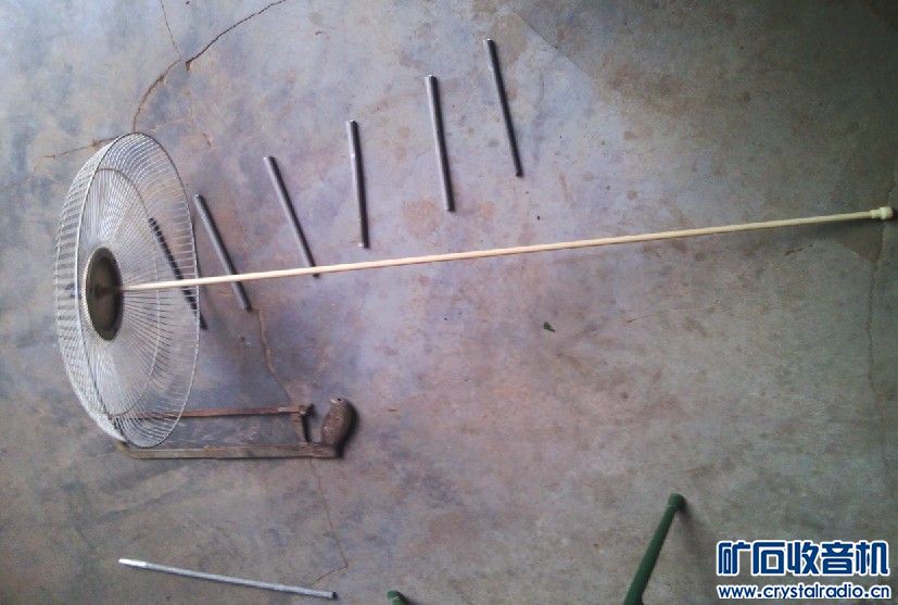

准备材料,旧的电风散网罩、旧喷雾器的竿子,旧天线拆下来的铝管。
制作中
做到原来的天线上面去
装到房顶上面去
试机,台多了不少,二楼是制作步骤。
 楼主| 发表于 2014-2-4 17:04:56 | 显示全部楼层
先是量了一下,喷雾器的竿子长度有1米左右。

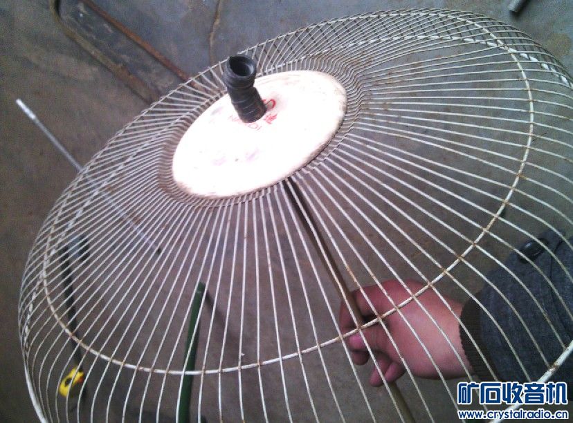

1,安装反射器,把旧电风散的网罩洗干净,在中间用烙铁打个洞,把竿子放上去,在把喷头拧上。(就地取材,在农村有的是这种材料)固定好。

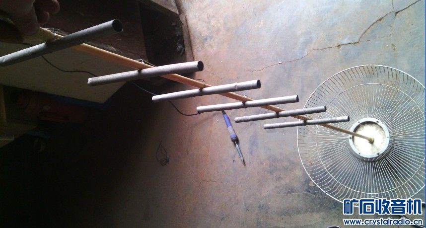

2,开始割导向器,我用的是20CM长的导向器,用钢锯加工,裁出6个,在每个导向器中间打孔,用细铁丝固定在,竿子上面,每12CM 一个。

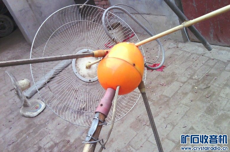

3,找到放天线的位置,这个位置要能接收到反射的信号,不要离网太近。然后打孔放到原来天线上面去。
4,试机好了
PS 这个天线真的很威武,别人家都不是这种天线,由于是在原天线上面加装八木天线,就没有修改原来的 VHF 振子。
