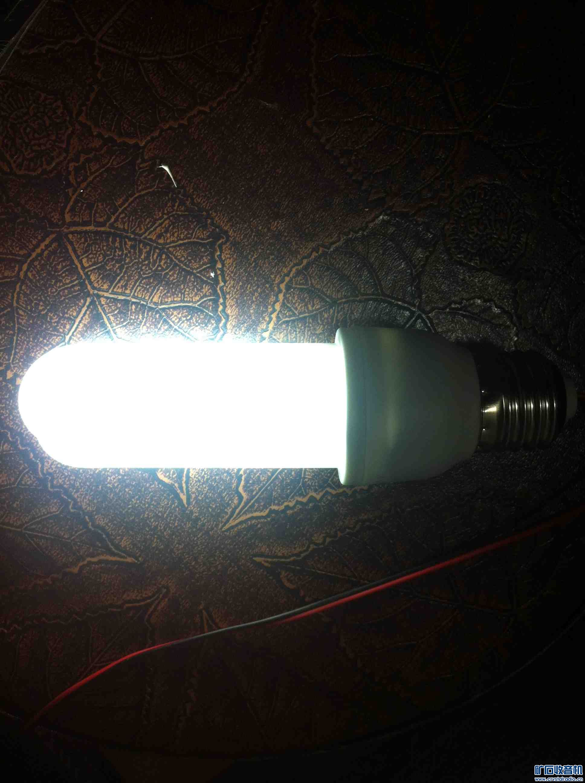

电路特点,元件少,制作简单,耗电省,6V12V都可以使用一个电路和变压器,只需改动1个电阻即可,不需要复杂调试,性能相当的稳定5-11W节能灯管通用先上电路图.手工画的,各位老师凑合看吧,好在比较简单清楚.剩余图片明日补上,制作时请小心电击,电一下虽不要命但是很不舒服的.当R2用1.1K时工作电压为6V,当R2 为2.2K时,工作电压为12V 其他不用调整

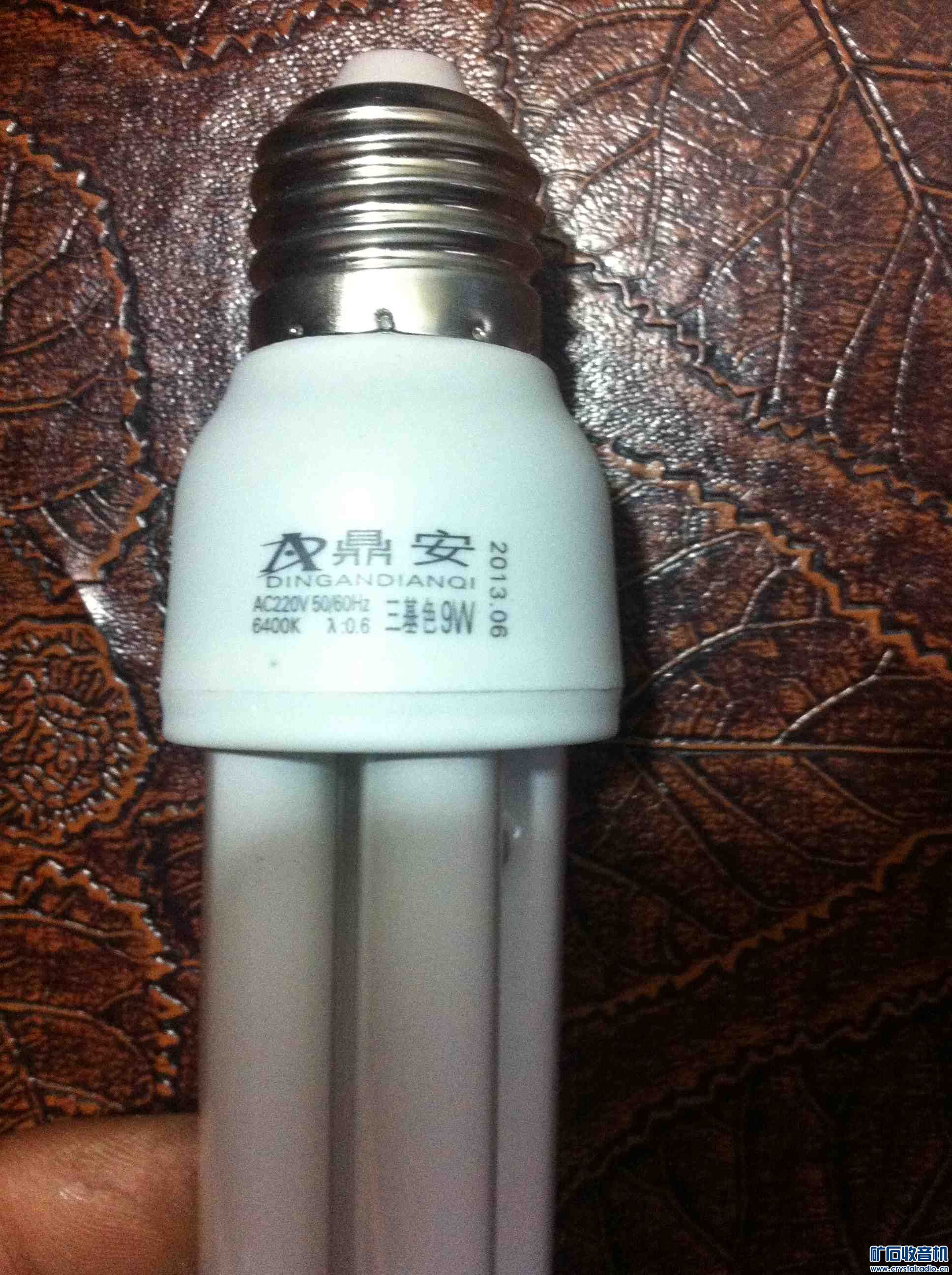

 楼主| 发表于 2014-2-3 19:23:33 | 显示全部楼层
这次做的是个9W的首先拆灯,

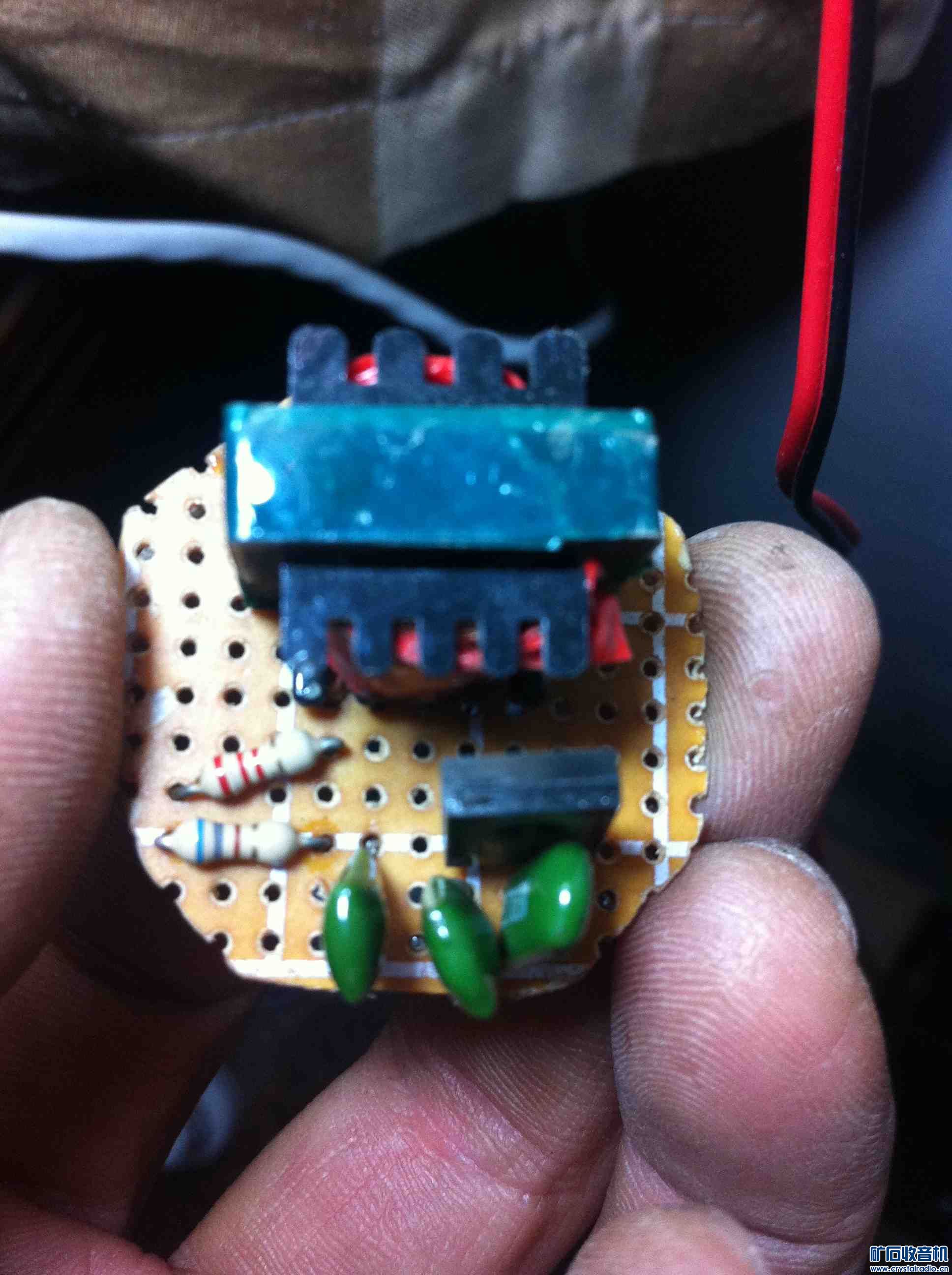

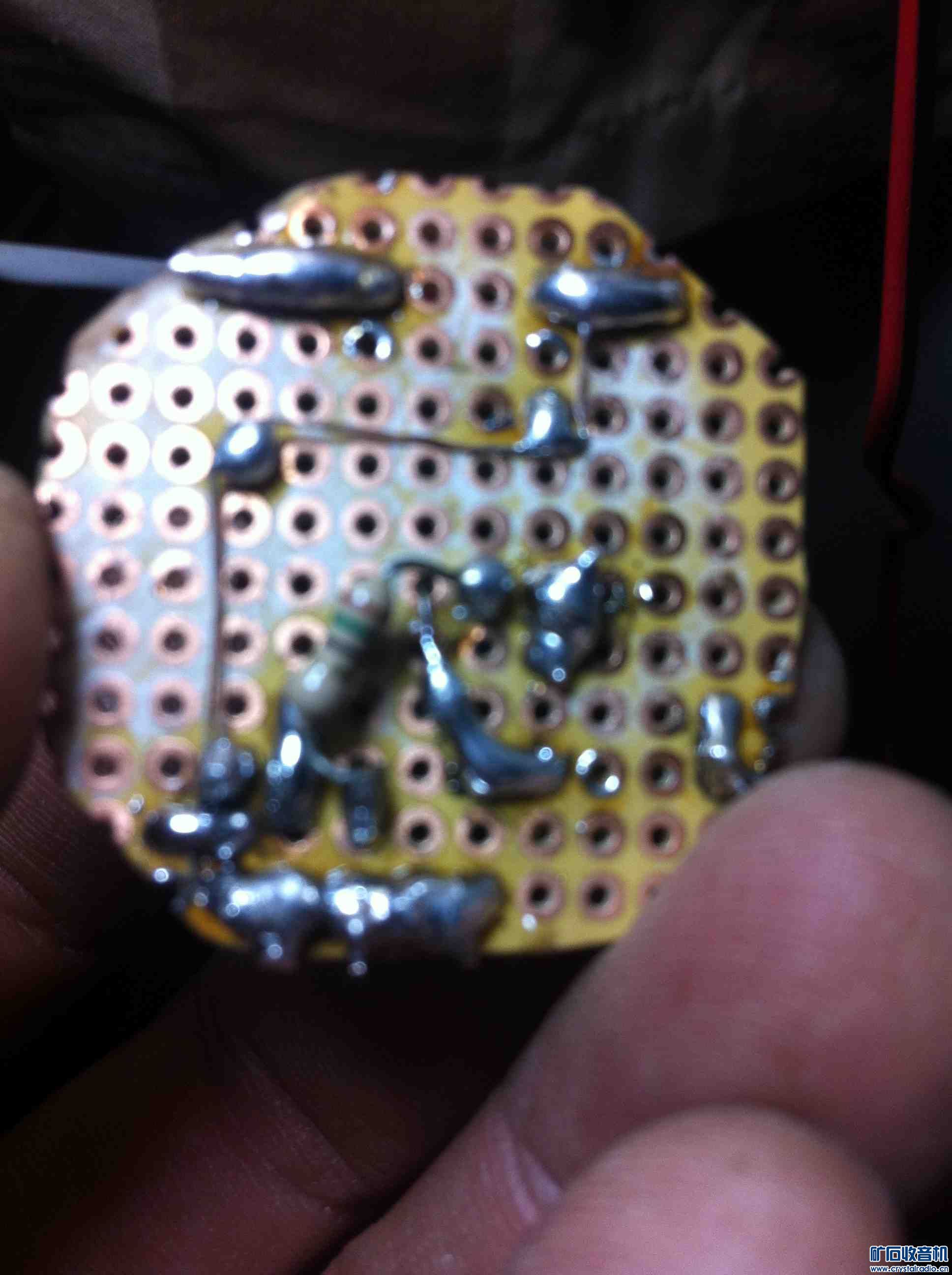

 楼主| 发表于 2014-2-3 19:23:34 | 显示全部楼层
电路很简单,直接用1张洞洞板剪裁的,安装要稍微注意下元件排列就行了,东西很简单,别阴沟翻船哈.管子不用散热片也可以安全工作

全部元件安装无误,通电即可正常使用,管子温度不超过40度,所以无需散热片

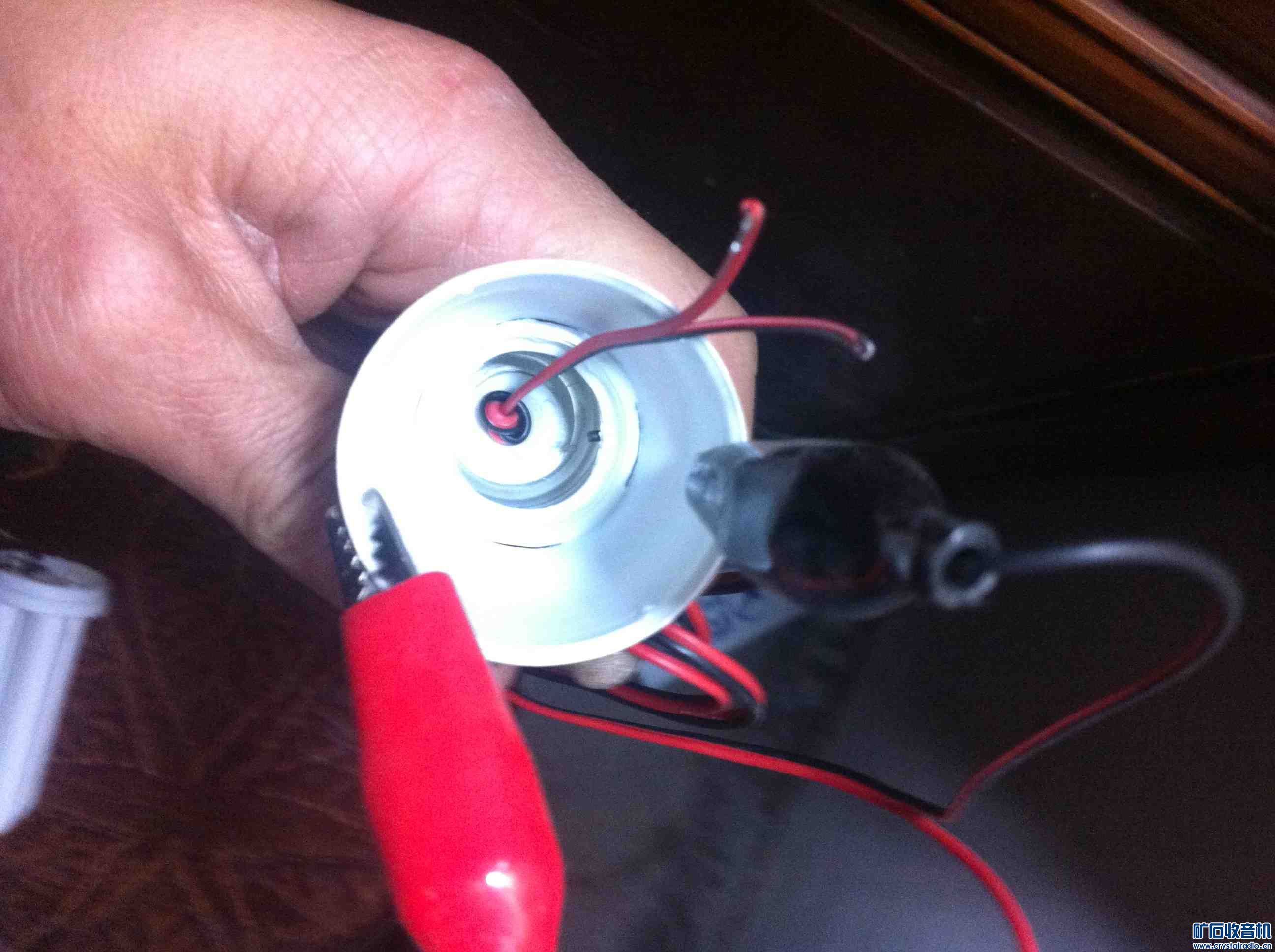

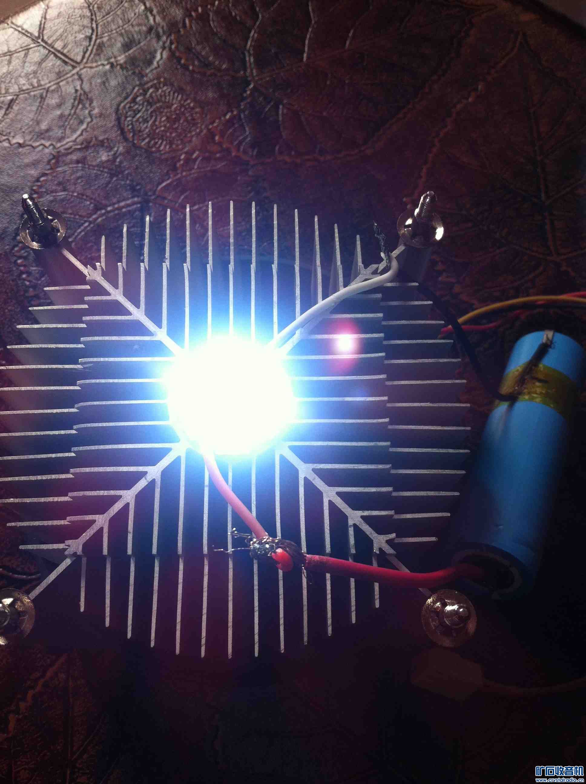

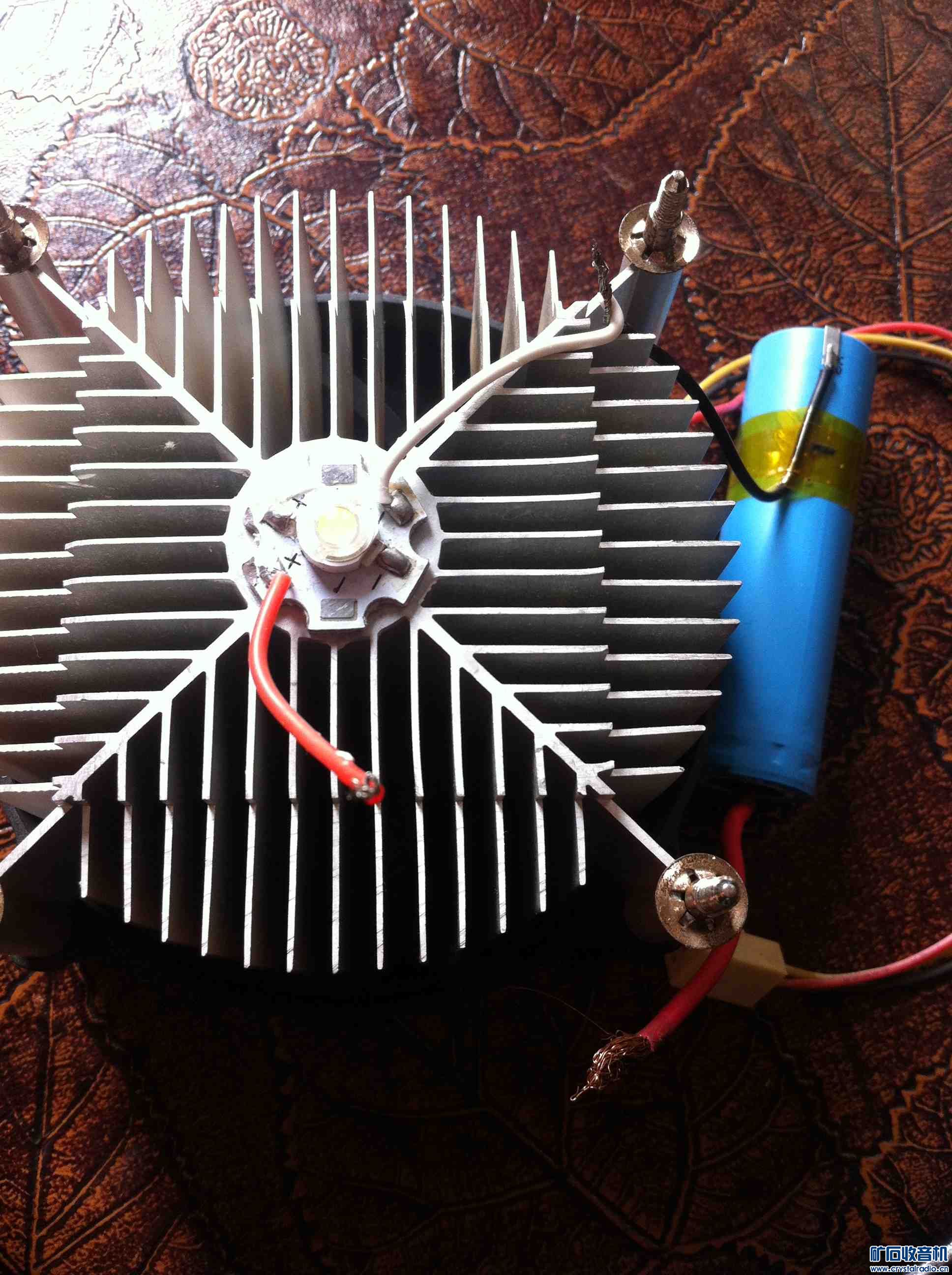

 楼主| 发表于 2014-2-4 09:37:54 | 显示全部楼层
上个3WLED确实够亮,但是个人觉得毫无可玩性,散热片够大吧,1节18650锂电直接点亮加个2欧电阻即可长时间工作
