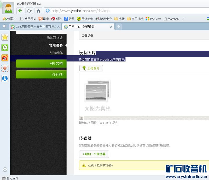

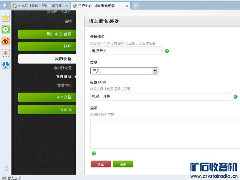

二、注册yeelink 用户并进行管理控制台的设置
首先注册并激活帐号,详细过程见网站教程。
然后进行以下设置:
增加新设备
对设备进行设置
为设备增加传感器
传感器设置

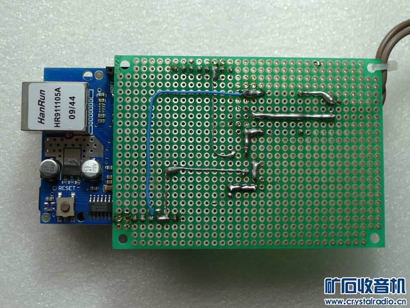

三、硬件装配

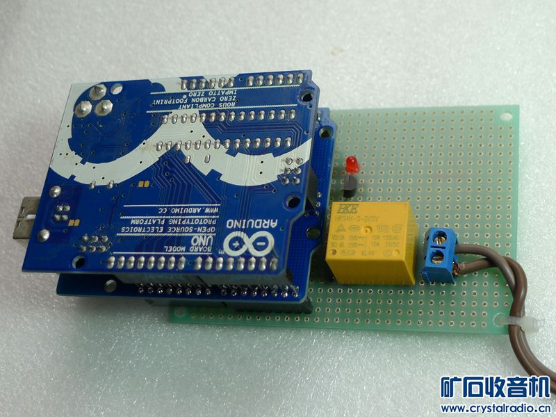

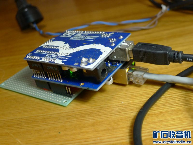

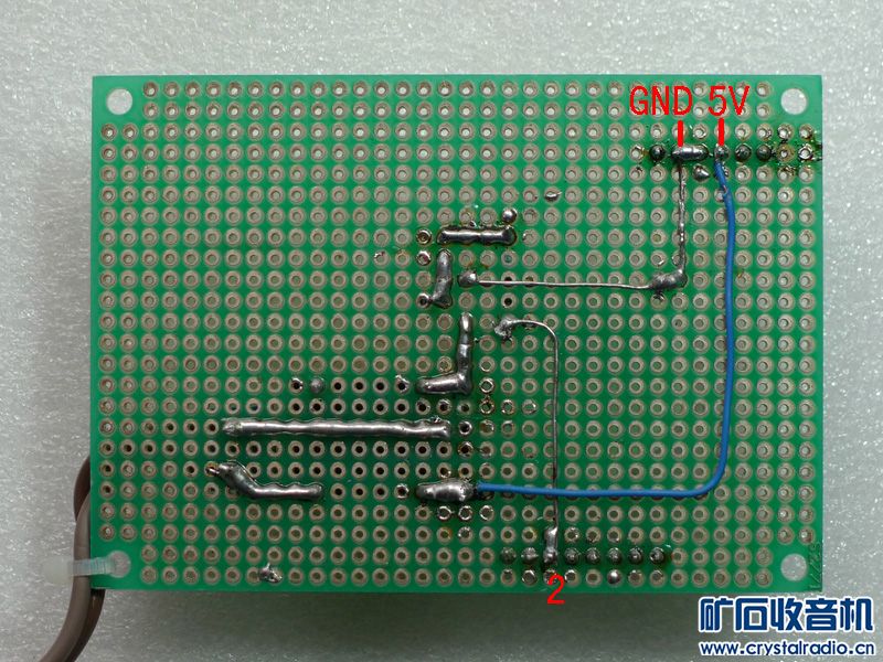

先将元器件清单中4~7安装在一块洞洞板上:

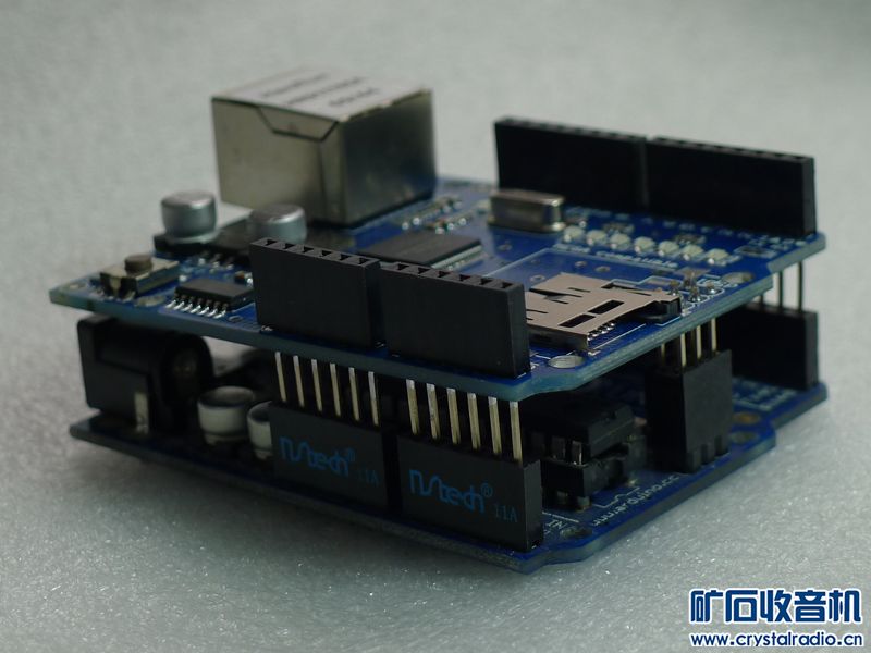

再将W5100网络扩展板插在Arduino UNO 开发板上:

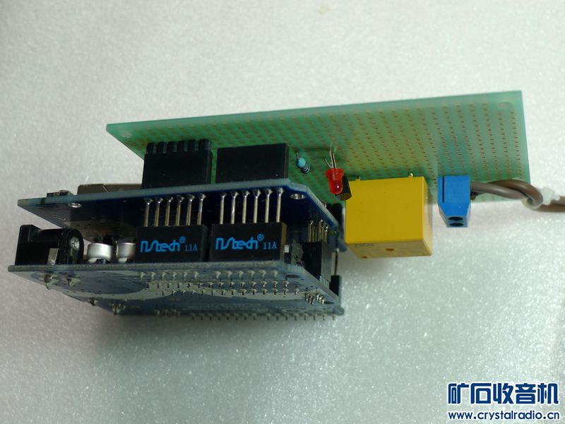

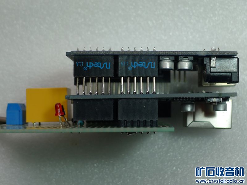

最后将洞洞板插上:

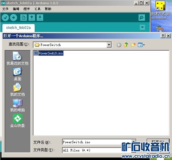

        首先要安装Arduino 开发环境 ,Arduino下载地址:点击这里    建议使用Arduino 1.0.5 版本。
       再安装好Arduino USB芯片的驱动后Arduino软件就可以使用了,打开我提供下载的程序:
       我的程序是根据yeelink 网站点亮LED的例程修改的,你使用时必须把程序中的API KEY、设备编号、传感器编号修改自己在网站上对应的编号,即程序下面三行要进行修改:
#define APIKEY   "482ee4cbxxxxxxxxxxxxxx754da9c84" // 此处替换为你自己的API KEY
#define DEVICEID    7280 // 此处替换为你的设备编号
#define SENSORID1   11477 // 此处替换为你的传感器编号

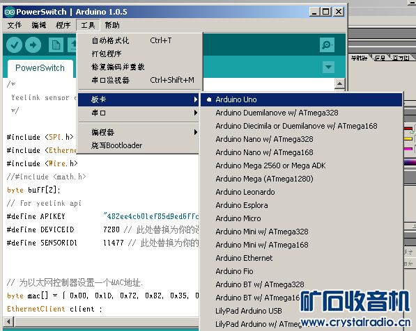

        程序修改好以后就将其写入Arduino 开发板了,将Arduino 开发板用USB连线和电脑连接好,先选开发板的型号:

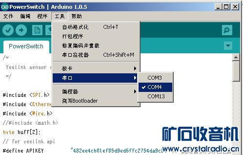

        再选对应的COM口:
         最后点下载按钮就可以将程序下载到Arduino 开发板中了:

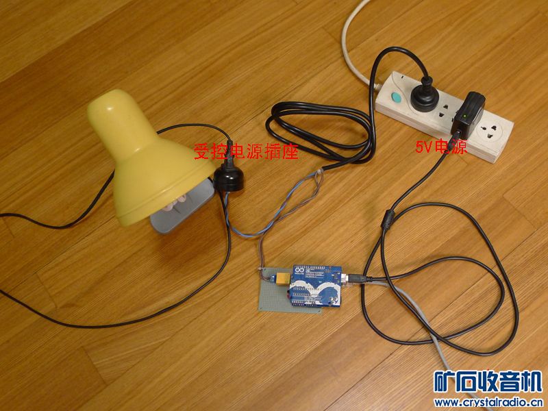

           下载好程序就可以接网线使用了,我用一个台灯作电器进行试验:

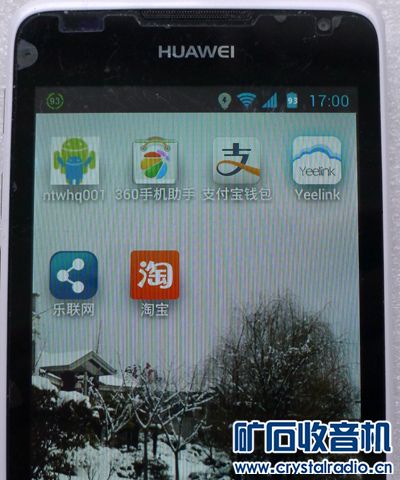

           手机客户端APP下载地址:点击这里
           安装好手机客户端后会在桌面上出现一快捷图标:
            打开客户端APP,登录(只须第一次输入密码登录),点击“我的Yeelink”,点击设备(电源开关),即可看到传感器(电源开关),点击OFF按钮:
            这时OFF按钮转换成了ON:
             同时灯也点亮了:
             点击ON按钮又可以关灯了。
             当然你也可以通过网页进行控制,登录Yeelink网站,点击下图中传感器的按钮就可以进行开关控制了:
