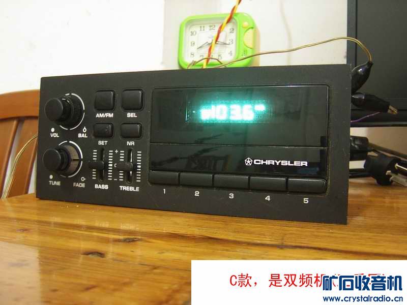

     一台压箱底的97年买的道奇收音机,前天拿出来接电试听,结果声音破音,症状如下:
1.频率与实际相差0.2:
  已按poweron -AMFM-set-sel-1111 改成中国制式,但比实际电台播出的频率多0.2才能收到台,
  如:北京87.6和103.9,该机调到87.8和104.1才能收到台;
2.收到的台有破音,某些播出的内容不清楚;
3、左右声道一样的症状;
4、接天线症状也一样;
晚辈没有修该机的经验,不知怎样解决,但非常喜欢这款机,还请前辈指点修复

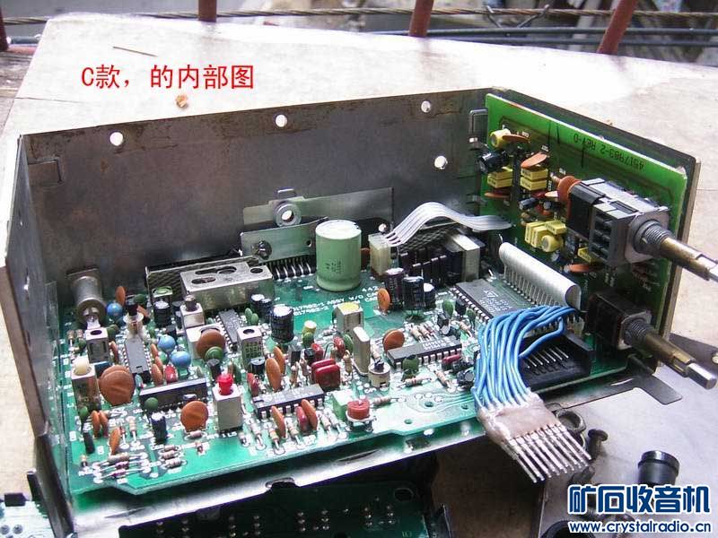

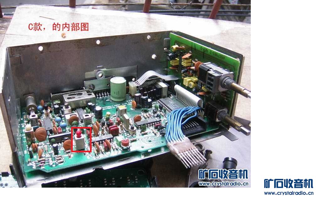

图上的中周拿下来把里面的内附电容捣烂它,用个20P的瓷片电容焊到中周的那2个脚上,微调红色的磁芯就好了。实际18P-22P都没有问题的。
发表于 2014-2-2 15:57:36 | 显示全部楼层
山东好汉的估计是正解了
这个道奇收音机支持遥控吗
发表于 2014-2-2 19:15:14 | 显示全部楼层
应该就是中周内的电容变质了,6楼说的方法可以试一下!

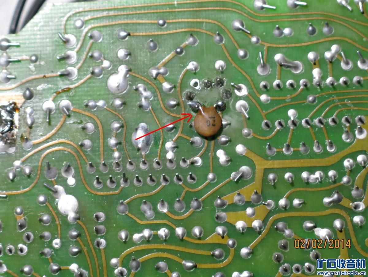

今晚将红色的中周拆下了,内部中间确有一5mm长的电容,用钳子夹碎后,将中周焊上恢复,并在背后并联焊上一个20p瓷片电容
通电试机,却一个台都听不到了,这肯定和这个action有关。
备注:焊下的中周,是否有三个腿是空的,没用?
继续求助。
发表于 2014-2-2 21:45:43 | 显示全部楼层
找个你知道的频率调红帽清楚了就行了。

只焊2个的就行3脚的可以不焊,就是它的问题。试机时要是不焊到壳上要把板的反面和外壳连接的地方要全用线连接器来接负极不然是不响的。
 楼主| 发表于 2014-2-2 22:55:01 | 显示全部楼层
多谢好汉爷,忘调中周红头了, 轻轻向左旋,有声音了,效果与没换穿心电容之前效果一样,都有破音,不太清楚。

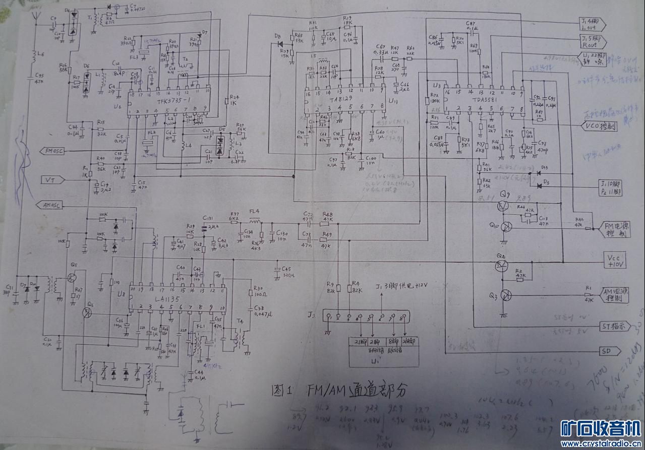

U11是东芝的TA8129差分峰值鉴频中频放大器,L5为鉴频线圈,内部电容典型值为24pF。检测电阻R53(22K)是否变值,如未变值,把电容更换为24pF,调节磁芯再试。
如果手中有信号发生器,给你一个规范的调试方法:
1.在U11的2脚输入10.7MHz,80dBμ的中频信号;
2.在U11的9脚和13脚之间连接一个电压表:
3.调节L5使电压表指示为0V。
另外R54与鉴频S曲线失真度密切相关,典型值为1.2K,可检测一下是否变值,如果必要的话,也可以调节这个阻值来改善失真。

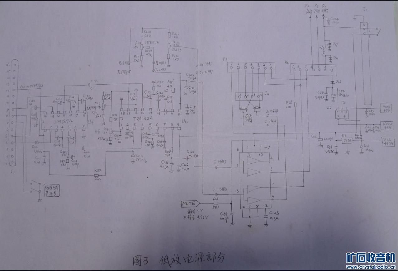

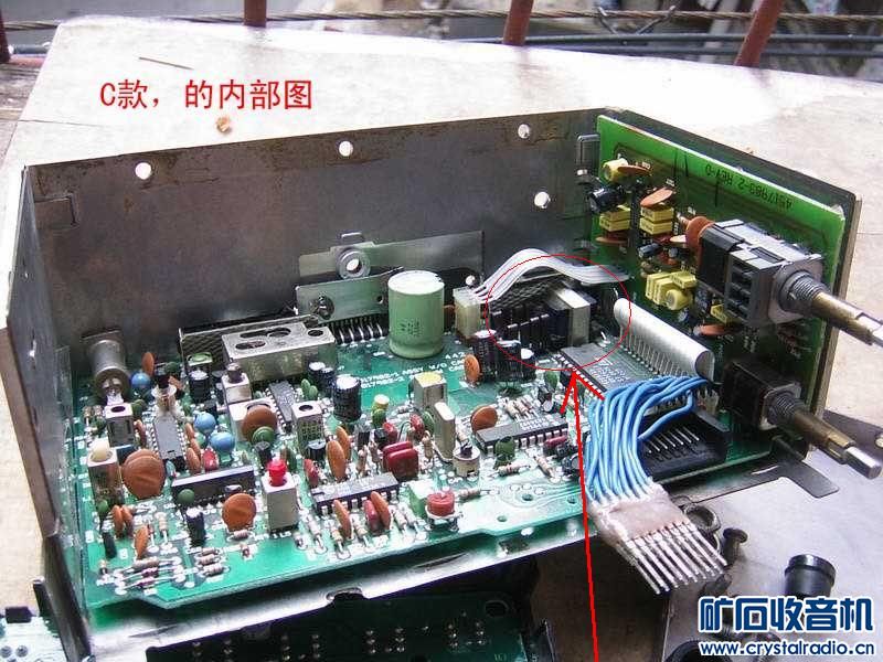

另外,这机的某些情况,需请前辈分析下,也许对分析问题有帮助:
1.电源曾经反接过
  电源曾经反接,用的是11.1v航模电池,发现后立刻纠正,没坏,有声,FM失真声音照旧,检查U4和U5的输出电压,一个9.98v,一个5.05v,但总觉得下图圆圈部分好像有味,分辨不出是不是印制板的味?不知是否有器件损坏
2.喇叭接线短接
   买来时,线路搞错一直把后左和后右短接,只接前左右的喇叭,听了半年,当时就觉得有些失真,但我把c103和c104断开,输入信号,用个小喇叭播放,也分辨不出声音好坏,判断不出功放块好坏。 短接.jpg ,但是把c103和c104收音机的降噪1894输出至一个小功放,明显感觉声音失真。
3.C4漏液
  手头没有220u/16v,就换成470u/25v,应该对声音没影响。
