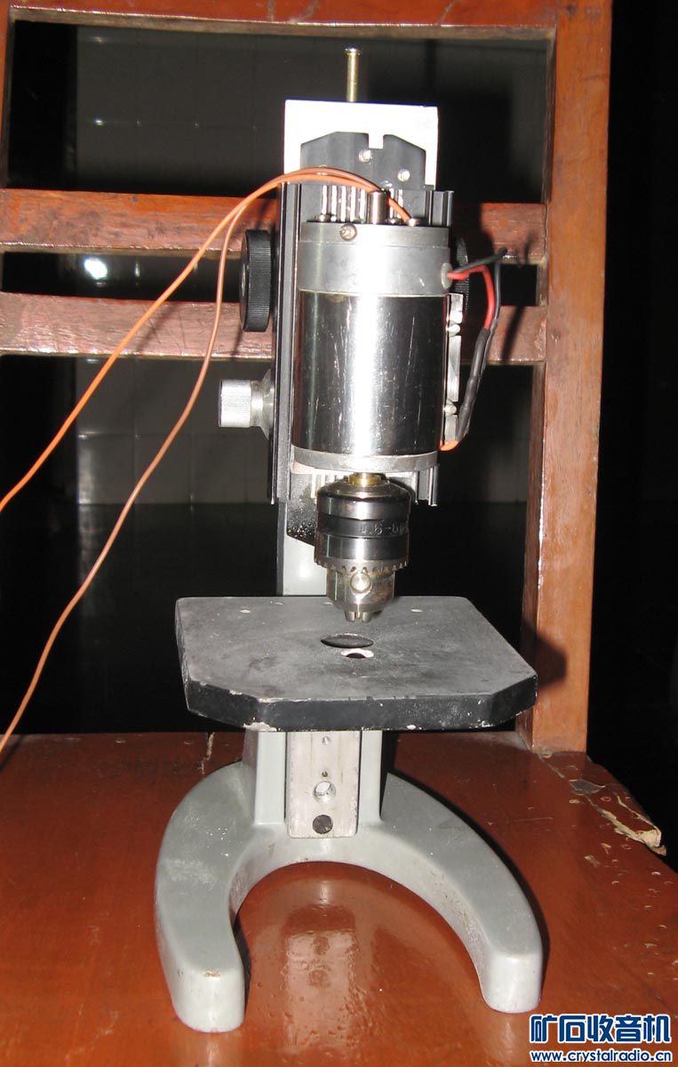

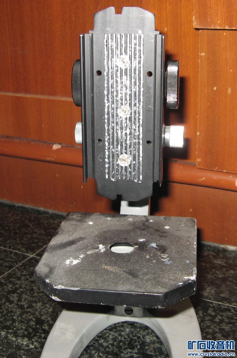

还没完全完工,但基本功能已经可以用了。
显微镜架加上这块东西,大小非常合适,滑动也很顺畅。
所用到的电机,轴径6mm ,力矩也很不错,只是不算高速电机,上不了万转吧。

完成的整体样子。

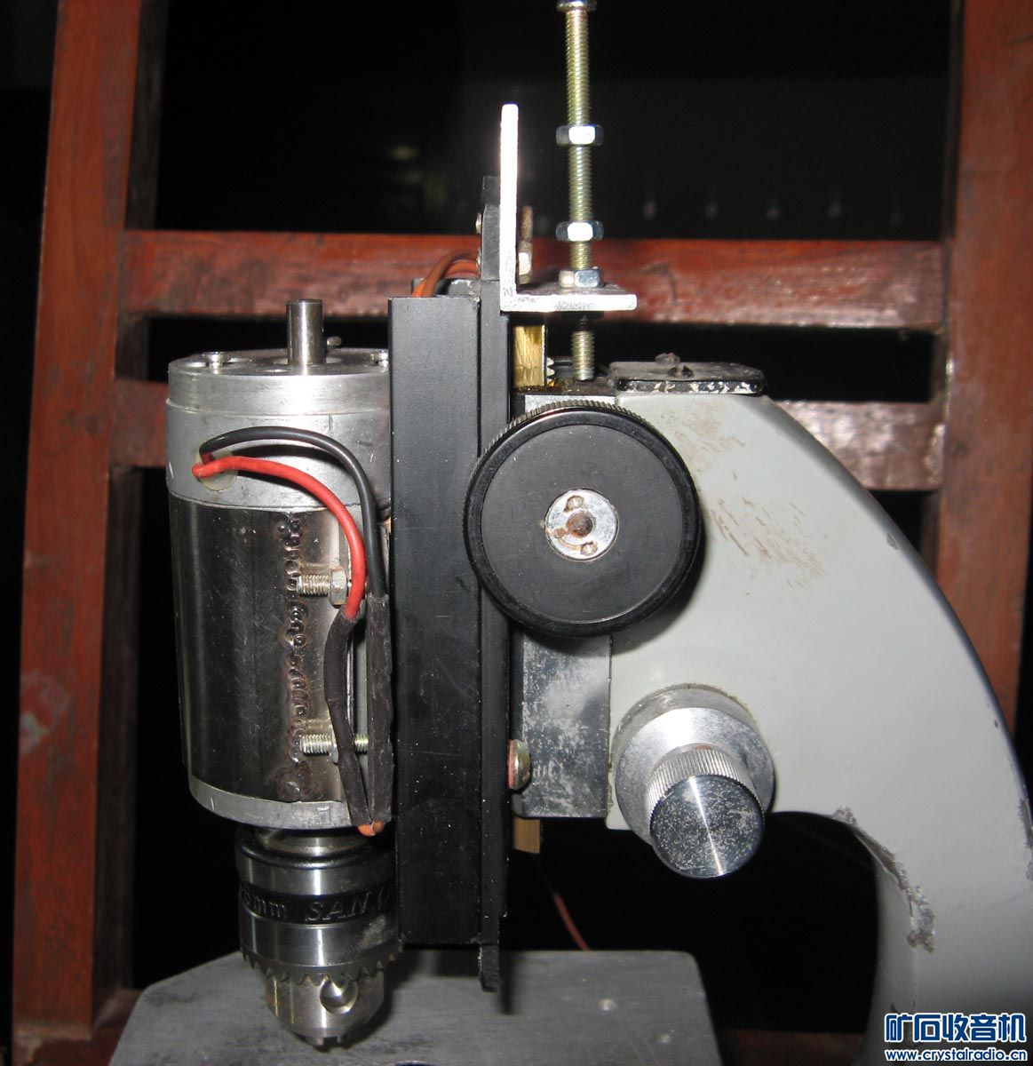

头上的那根螺杆是作限位用的,可设定钻入的深度位置。
做在这个位置还能通过原来的微调旋钮微调深度,可以精确地铣掉电路板上的铜皮,而又不会铣得太深。

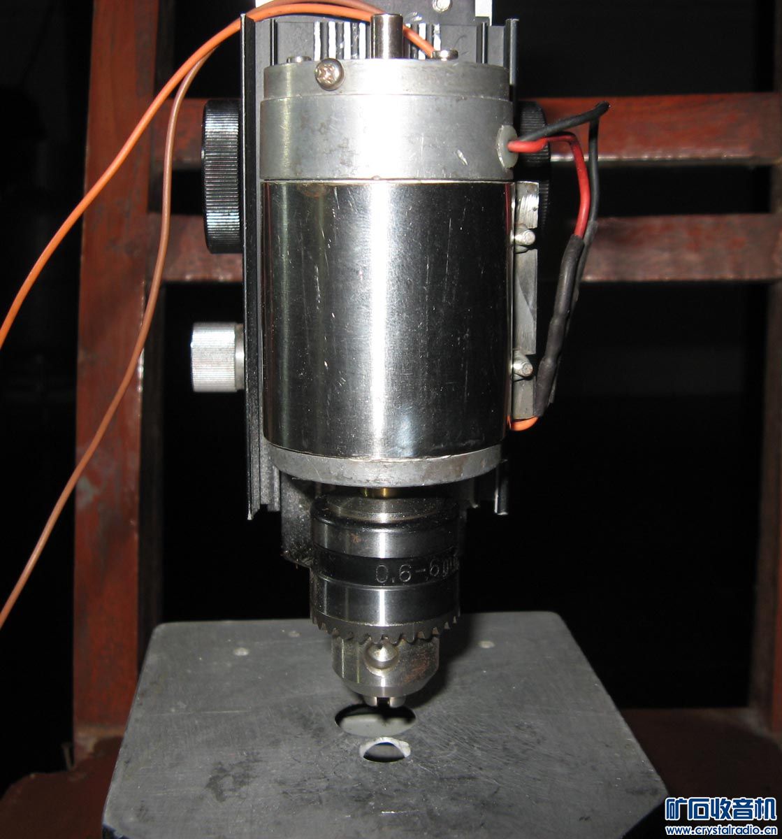

发表于 2014-2-1 10:54:38 | 显示全部楼层
做的非常好,构思非常完美!电机与钻夹直接连接,这样的好处就是:连接的好,中心度非常高,高速精密的台钻大部分都是这样的结构,建议在电机中心轴的顶部加上一个能调整压力的阻位钢,这样就会减少电机轴承的磨损。

发表于 2014-2-2 07:18:49 | 显示全部楼层
感觉机械强度是个问题,估计精度比较好。
发表于 2014-2-2 08:10:50 | 显示全部楼层
这个构思好,一般的钻孔可以胜任,估计精度也不错,建议外观装修一下,就是锦上添花。
发表于 2014-2-2 17:55:43 | 显示全部楼层
电机没固定好刚性差

 楼主| 发表于 2014-2-3 12:48:01 | 显示全部楼层
hsdsc 发表于 2014-2-1 10:54
做的非常好,构思非常完美!电机与钻夹直接连接,这样的好处就是:连接的好,中心度非常高,高速精密的台钻 ...
行外看热闹,行内看门道,老行家就是厉害,一段话就把各个关键都说的透沏。对于机械我也只是门外汉,限于学识和工具等因素,目前也只能做到这些了。

 楼主| 发表于 2014-2-3 13:53:50 | 显示全部楼层
bly168 发表于 2014-2-3 13:02
麻烦提供电机参数,供参考
详细的铭牌也没有了,能测到的简单说一下,希望对你有点帮助吧。
轴径6mm,前后双出轴双轴承,电机直径是44mm的,电机身长70多mm。30V时估计约3000左右(具体没东西测)的转速吧,静态电流不到100mA,最大可达3A以上。连接杆是B10的黄铜连杆,淘宝上最便宜的是两三元左右。钻夹头是三欧的0.6-6mm的,淘宝上10元左右。装上4CM的圆锯片可以锯5mm厚的铝板,用6mm的钻头钻8mm的铝也没压力,再厚再硬的东西就没试过了。
