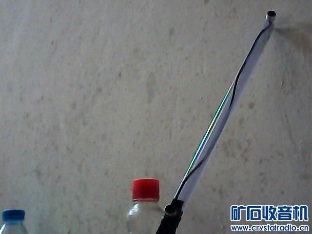

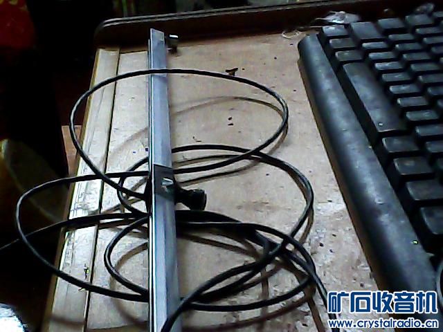

  用于我制作其立体声麦克风时,有一种使用了如上述文章采用的A/B制(如下图所示)。这样,就要对放在中间的麦克风传来的信号进行放大,然后分配到左右2个声道。从而减少声像位置畸变的不利影响。
下面是实物图
背面
背面
有一个木有插4558,是备用的通道
有一个木有插4558,是备用的通道
       使用:输出接到主机箱的线路输入插口,使用如下图所示的我制作的立体声麦克风。5v供电可以用USB的,但是要注意接地良好。调整好音量即可。

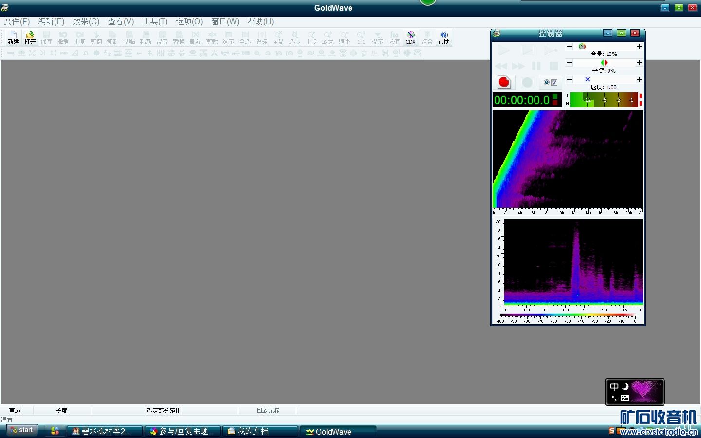

这是使用效果
使用如前所述软件进行检测
频响较宽:
立体声测试(附录音 7788.part1.rar (392 KB, 下载次数: 688)
): 7788.part2.rar (358.91 KB, 下载次数: 612)
