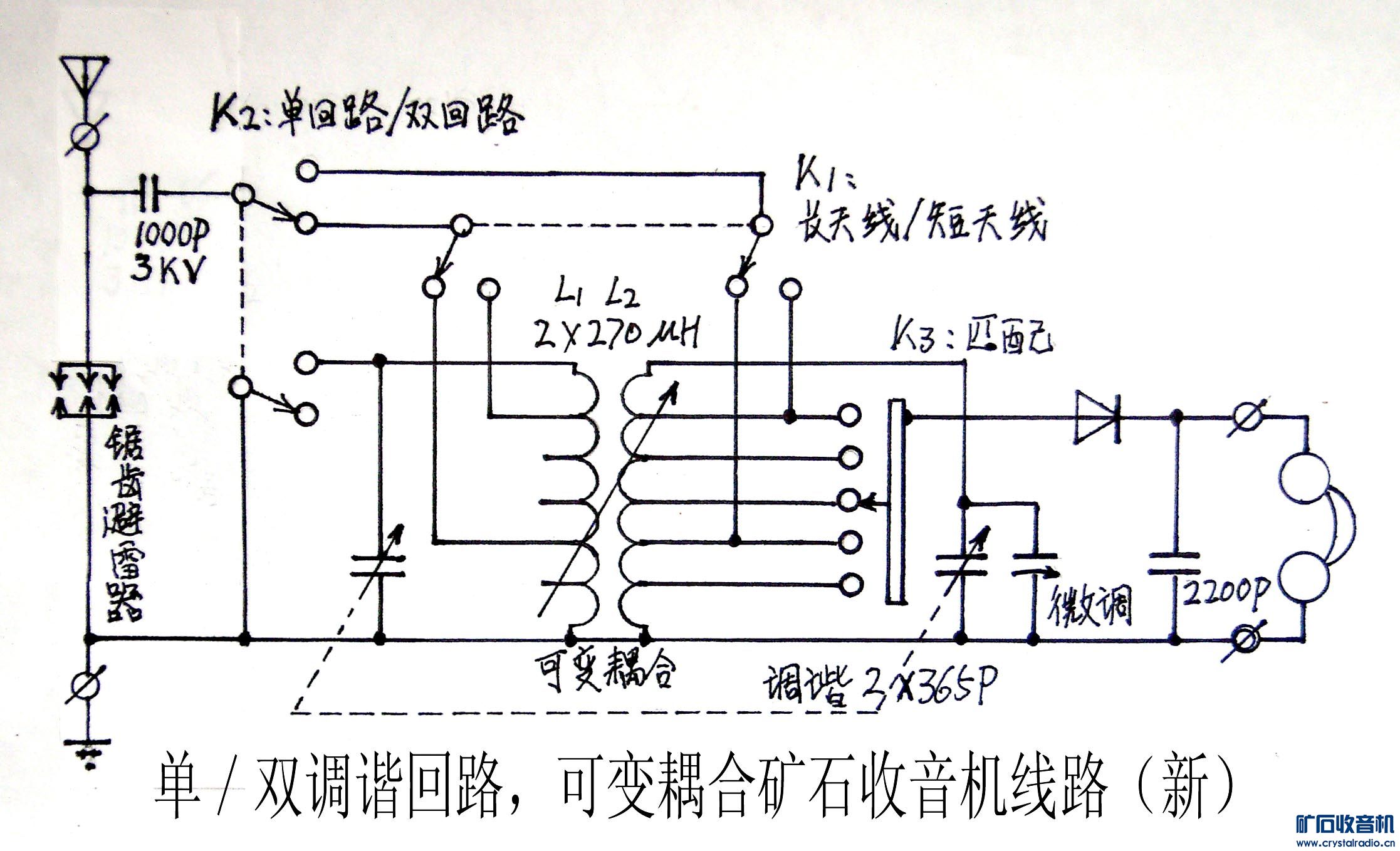

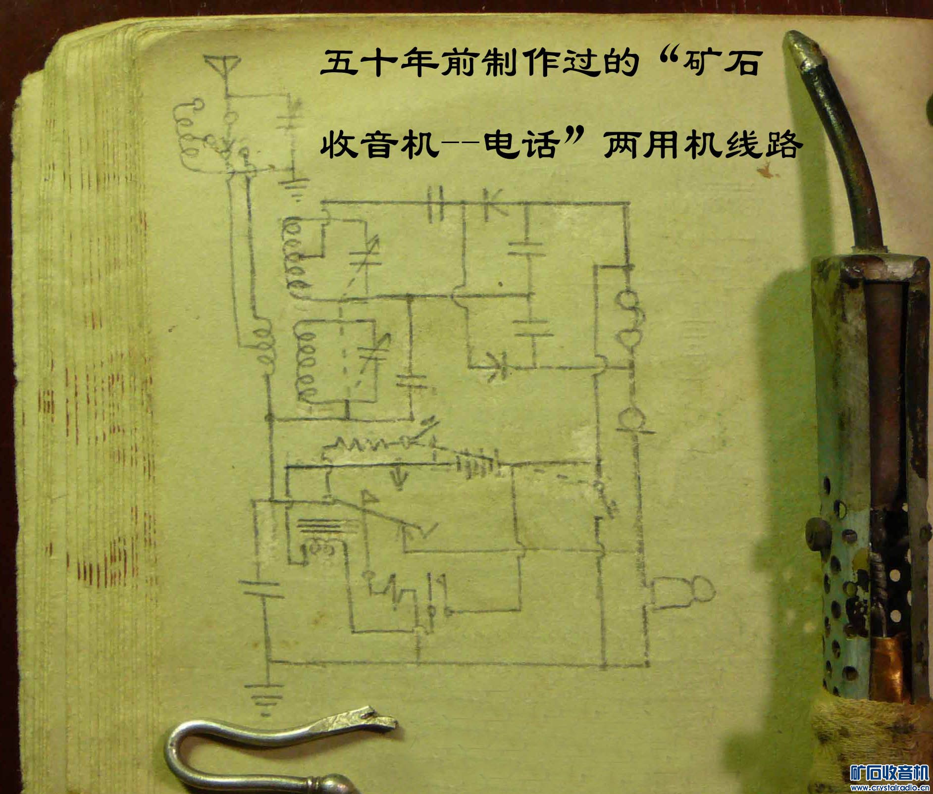

    十几岁热衷于矿石机时, 参考爸订阅的“无线电”、“无线电与电视”等杂志和书籍,试验安装过单回路、
双回路、双矿石、倍压式、滑键式、按键式等多种线路和矿石机,最为得意是和住楼上的发小共同制作的矿石电
话两用机:楼上楼下拉了根线,暖气管为另一根,配上自制碳粒话筒互通电话,听广播和通电话还可以自动转换
(图一为其电路图)。
    由于主要零件只有一套,攒新就得拆旧,忙活一溜够,基本上手中还是只有一台矿机。那时总想造一台“完
美矿机”。没等确定什么样儿的是“完美矿机”,就进入了电子管时代,“完美矿机”也就不了了之,最为得意
的“矿石电话两用机”后来也不知所终了。

    确定线路和结构设计基本思路如下:
    1:矿机能量全部来源于天线,尽量减少损耗,充分利用这有限的能量,是做好矿机的关键。检波电路多一个
矿石,就多一份损耗,故双矿石检波未必比单矿石效果好。据此,决定用单矿石检波电路。
    2:由于检波电路的负载作用,单回路电路“Q”值较低,无法满足选择性要求,三回路传输损耗又太大,故
选用双调谐电路。为解决两个回路独立调谐的繁琐和易丢台问题,选用双联电容器进行同步调节。
    3:爱好者的天线等效长度通常远小于接收波长,阻抗特性为容性,相当于在天线回路上并联了一个电容。因
此导致的两回路失谐,通过在检波回路上并联了一个微调电容(C3)进行补偿。由于检波回路通频带很宽,补偿
前虽然两回路可能略有失谐,灵敏度也不会过分降低,调台前适当调大耦合度即可避免“丢台”。这种天线与调谐
回路直接耦合的方式虽然高效,但在换用不同的天线时会出现调谐指示误差,所谓“萝卜不能两头青”。

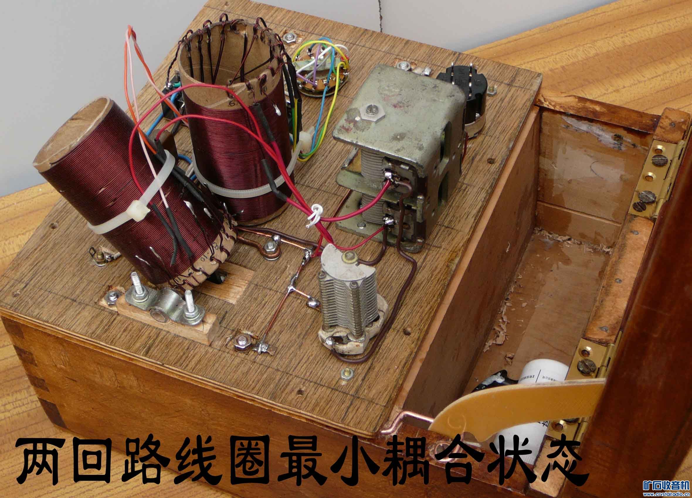

    4:考虑不同接收状况对选择性与灵敏度的不同要求,通过改变两线圈的相对位置和角度,即用两回路间的可
调式互感耦合方式来满足欠耦合、临界耦合及过耦合间平滑调节的要求。
    5:本机采用圆筒平绕式线圈,除结构布置的原因外,还因为与平均直径相同的蛛网式和蜂房式绕法相比,所
用导线长度最短,因此Q值最高。缺点是分布电容也最大。虽然磁芯线圈需用导线更短,但因中波磁棒材料电阻
率很低,涡流损耗应当很大,效果不会很好(一己之见)。
  本机线圈管用的是保鲜膜纸芯,外径4cm。若能选用高频材料和多股漆包线,並使绕组长度与直径接近,效
果应当会更好。
    线圈设计计算参考“无线电”杂志1961年第3期“收音机的线圈”一文,两线圈电感量均取270μH,
绕120匝,为便于今后进一步实验,每15匝做一抽头,实测绕组长度为6.6cm。
  6:为减少不同天线分布电容的影响,可用开关K1选择不同的回路接入系数;根据对选择性和灵敏度的不同
要求,用开关K2选择单回路或双回路工作方式。当选用单回路工作方式时,K2的一组触点将天线回路线圈短路,
避免出现“陷波效应”。

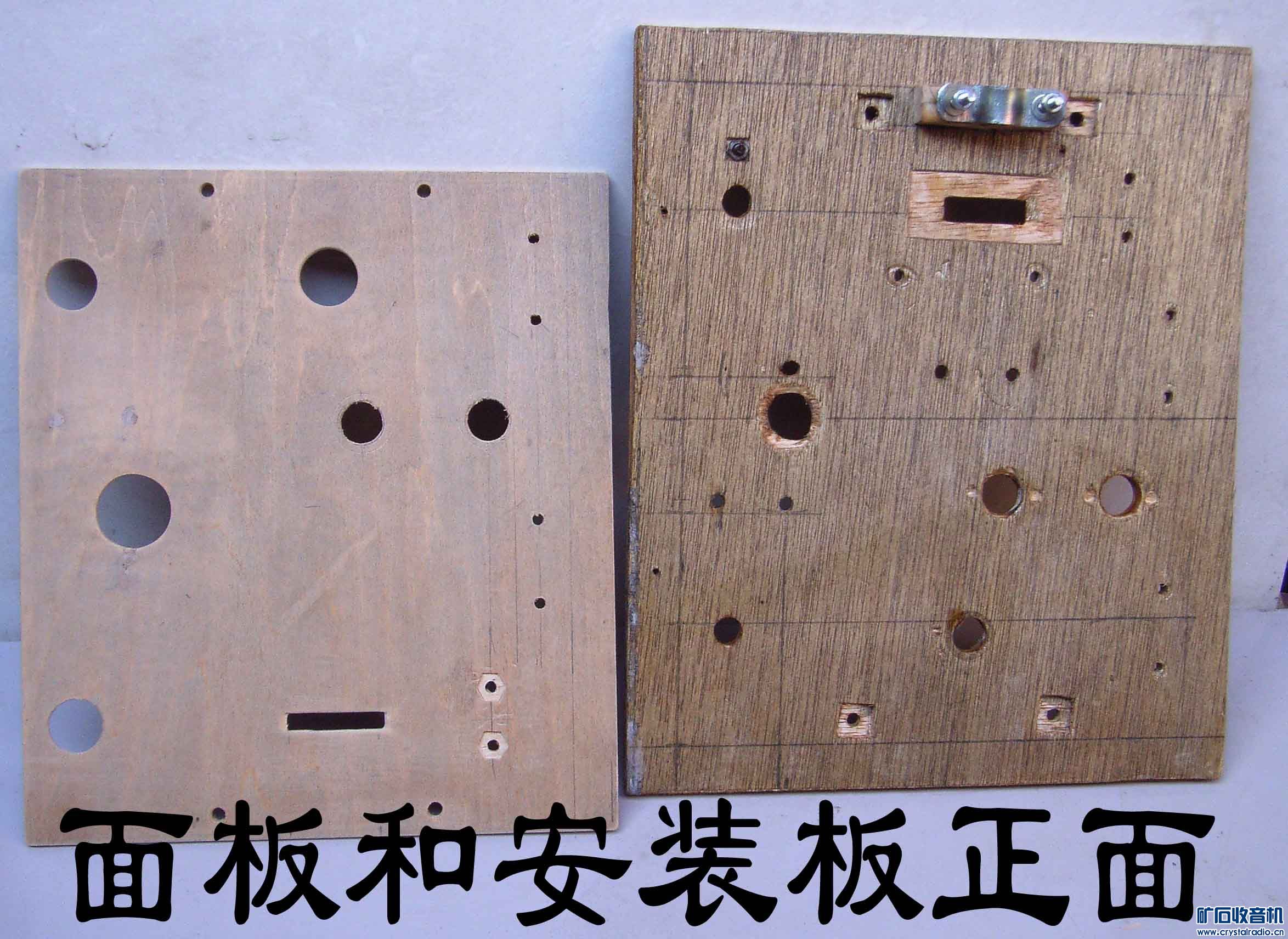

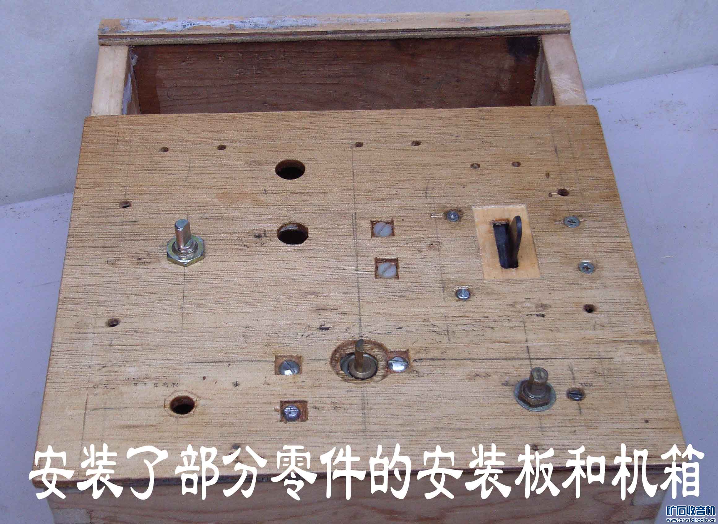

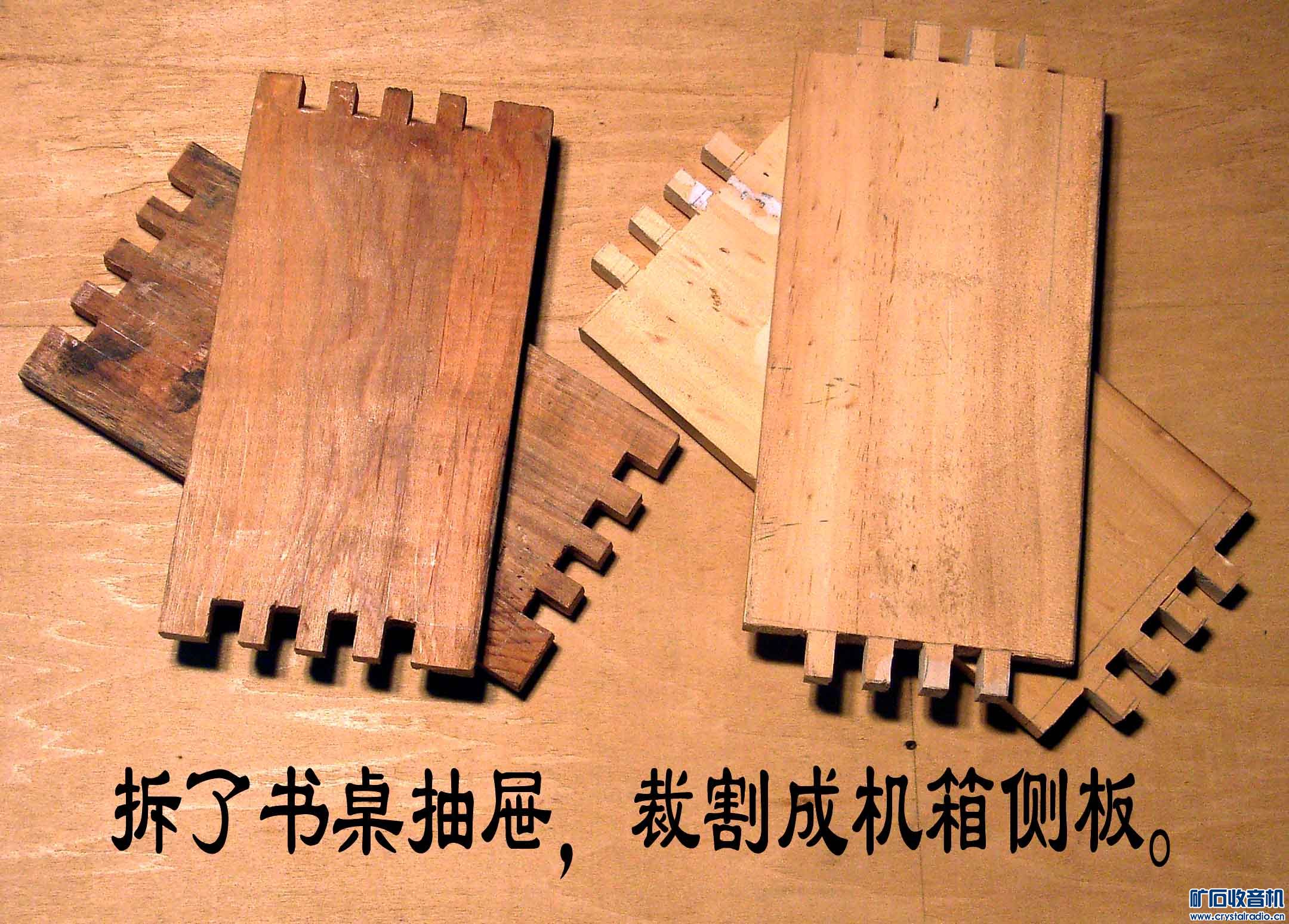

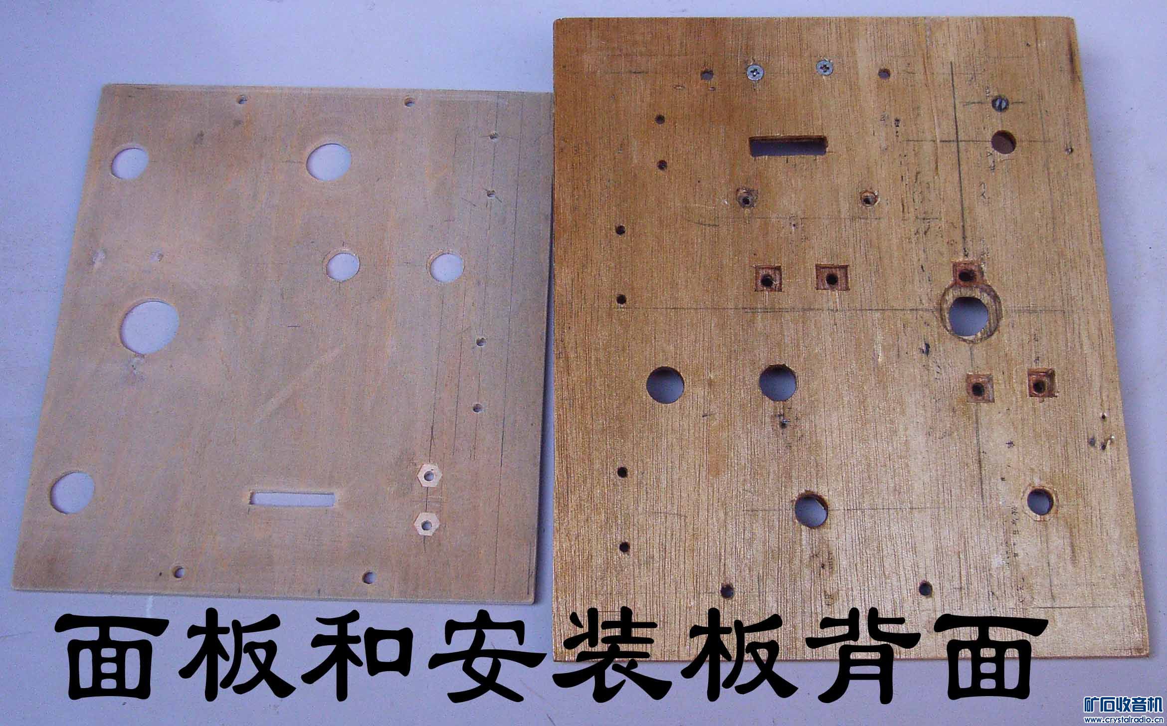

    7:矿石收音机现今其实并无实用价值,而是一种追忆过去的怀旧品和展示手艺的工艺品,有一个漂亮的外观
就非常重要了。为此,下相当功夫制做了木制外壳。限于手艺和条件,并不是很满意。为使外壳木料颜色比较接近
和能有些“沧桑感”先用浓髙锰酸钾溶液刷了一遍,干后再涂的清漆。这招非坛友不告诉的。

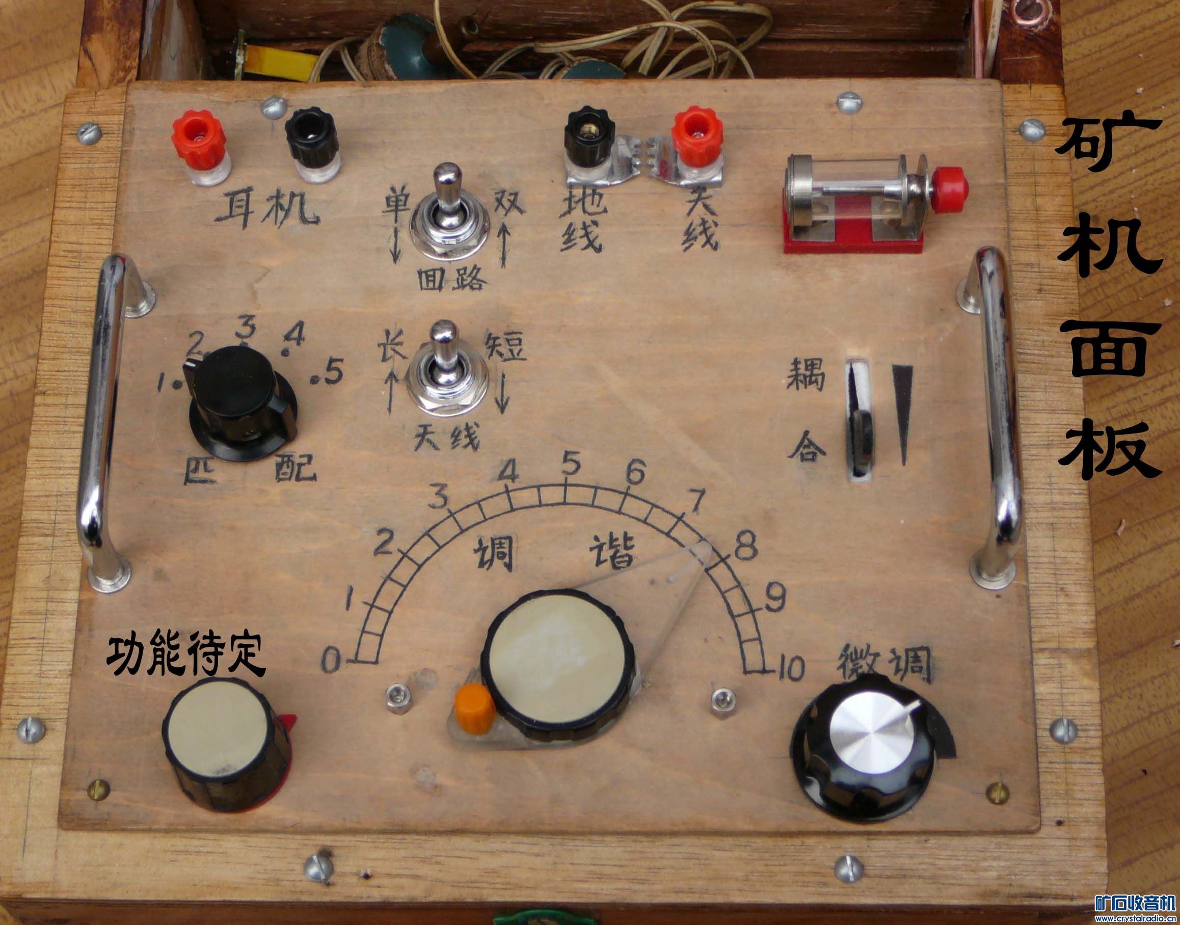

 楼主| 发表于 2014-2-1 20:14:29 | 显示全部楼层
天风雪雨 发表于 2014-2-1 17:50
这个厉害,弱弱的说句,如果面板能像外壳那样上层漆的话就更好看了,现在给人的感觉就是面板脏兮兮的。
因准备继续试验,所以有个功能未定钮,怕上漆后无法标注功能,多谢关注。

发表于 2014-2-7 23:36:31 | 显示全部楼层

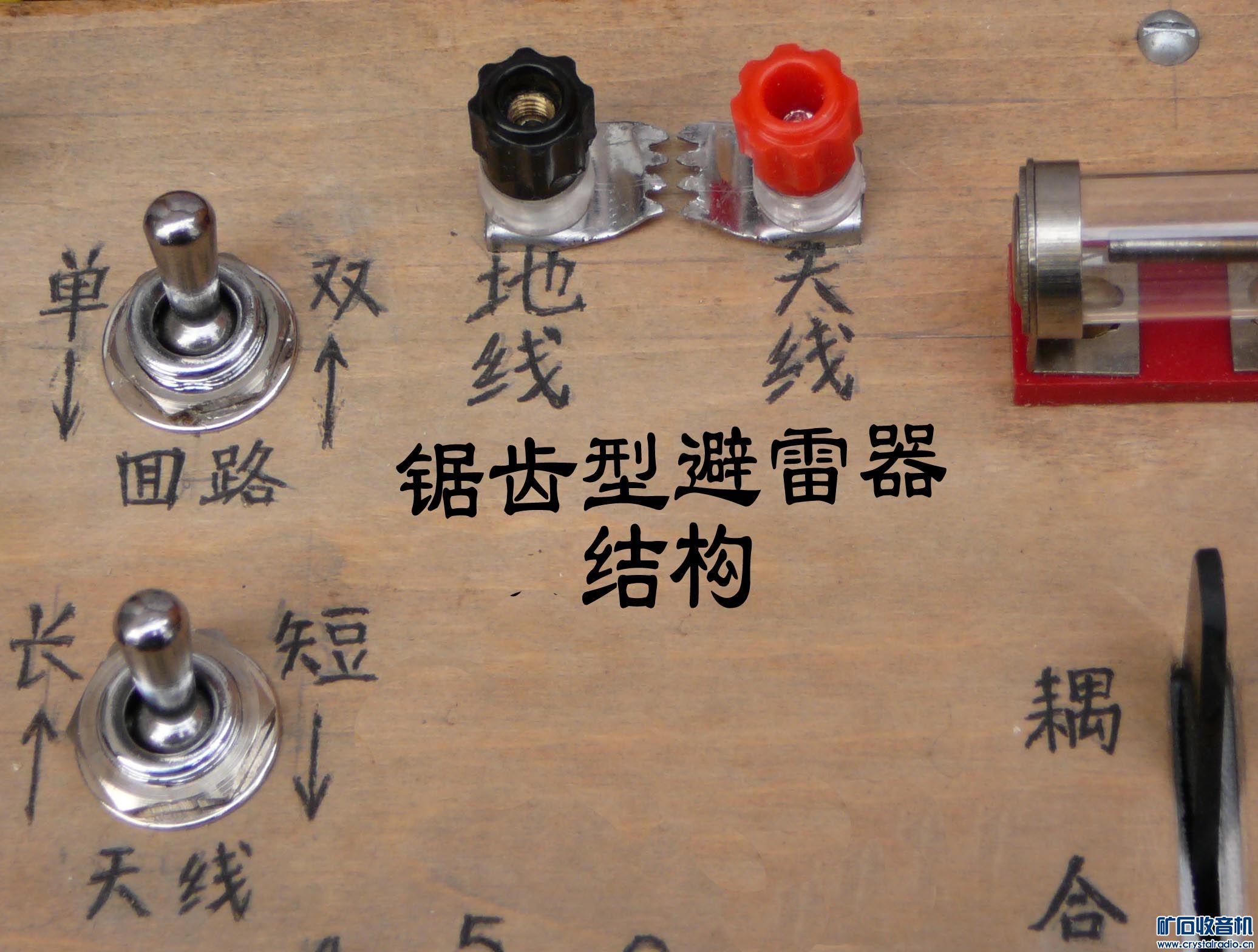

锯齿距离是不是大了些,个人感觉啊

 楼主| 发表于 2014-2-8 13:48:51 | 显示全部楼层
yinekp 发表于 2014-1-31 20:05
不知何故,图片未能贴上,现尝试重发。
本矿机制作时对原设计线路略有变动,现上传新线路供坛友参考找错。
