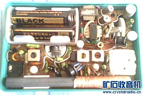

由江湖大佬起头拖了多年,现在由德生刮起的2P3收音机DIR热潮,吸引了广大无线电爱好者,特别是我们这些老年朋友的参与。老汉我也邮购了二套绿版红壳的2P3,准备一套按套件制作中波收音机,一套另行制作调频收音机。

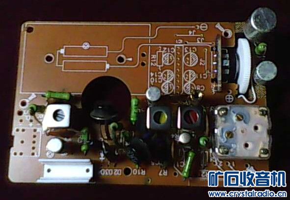

收到套件后,不由得称赞德生的精心设计。就是线路图上出了些小差错,但印刷电路板是正常的。经过半天努力,就制作完成,各项工作电流不需要调整就正常工作。在精心调整中频变压器和统调后,收音机的灵敏度、选择性、音量、音色等,可以与手中的春雷703、春雷804收音机比美。参见下图:
朋友见了非常喜欢,便赠与他,自己再邮购一套,这时供应的是兰版绿壳的2P3套件。收到后打开一看,元器件线路都有了新意。但是线路图仍然有一小差错,就是C9在线路图中接在电位器中点上,但印刷电路板上C9却是接在CD7368的1脚上。看着这个绿壳的2P3套件,不由得想起上世纪60、70年代自己买过二次2P3塑料外壳。第一次外壳的颜色是红色的,其中拨盘上显示电台频率的字是凸出来,并且5.5—16是顺时针排列。由于使用中不小心把外壳摔坏,只好再买了一个。这第二次买的外壳颜色是绿色的,其中拨盘上显示电台频率的字是凹下去出的。 想到这儿,翻箱倒柜终于找到老2P3,就引出了新老二代2P3收音机的装修。

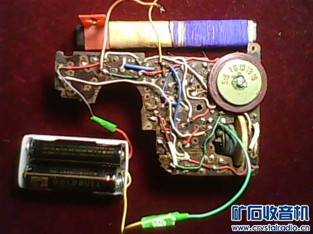

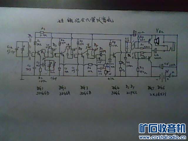

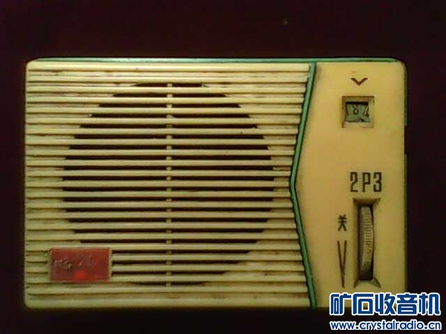

老一代2P3收音机的维修:

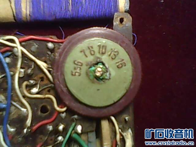

经过40-50年后的老一代2P3收音机,早已又破又旧,其中调谐拨盘和第二中周变压器缺失。线路采用硅锗管混合6管收音机。原因是当时硅晶体管处理品0.07元/个,而3AX晶体管处理品0.35元/个。采用在树脂板上订空心铜铆钉,板的正面按零件,板的反面接线。为了装修,上网买入一些3DG6金属管和1/8w绿色碳膜电阻等拆机品。安装维修时,原来使用的晶体管管子全部更换。更换后,变频管为3DG6D,ß-140。第一中放管为3DG6A,ß-120。第二中放管为3DG6B,ß-100。低放管为4脚3DG6,ß-180。推挽功放管为3AX31, ß-100。稳压二极管为有一个PN结是好的二个废3DG6代替。检波二极管采用2AP9。缺失的调谐拨盘用第一个外壳的电台频率的字显示是凸出来的调谐拨盘。缺失的第二中周变压器用现有的TTF-2-2型号中周变压器配200P云母电容器代用。

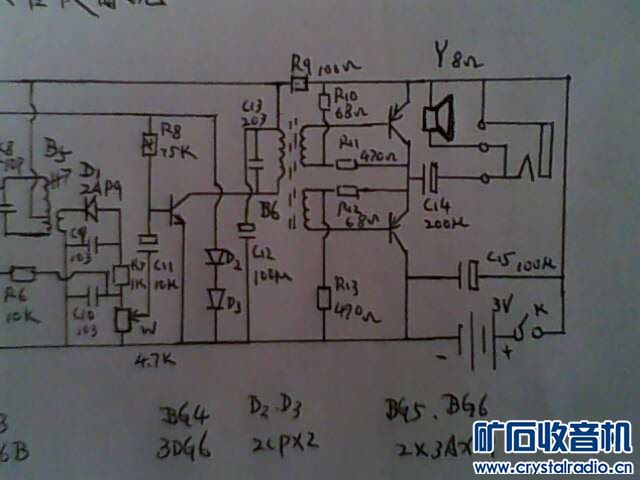

由图可见,变频中放低放采用普通硅管放大线路,功放采用锗管无输出变压器放大线路。
其中各电感元件数据:
B1:  M4磁棒100*13*4.5mm3,用7*Φ0.07丝漆包线,初级100T,次级10T 。
B2:  型号LTF-1-1,在TTF-1型中周骨架用Φ0.07QAN高强度漆包线,3—5:144.5T,3—1:8.5T,2—4:11.5T。
B3:  型号T10A-1,在TTF-2型中周骨架用Φ0.08QAN高强度漆包线,1--3:110T,1--2:51T,4--5:11 T。
B4:  型号T10A-2,在TTF-2型中周骨架用Φ0.08QAN高强度漆包线,1--3:110T,1--2:42T,4--5:8T
B5:  型号T10A-3,在TTF-2型中周骨架用Φ0.08QAN高强度漆包线,1--3:110T,1--2:46T,4--5:23 T。
B6: 采用E19型冷轧矽钢片,铁芯截面积5*5.5mm2,用Φ0.0,6QZ高强度漆包线,初级1800T,次级双线并绕1000T 。
调整:焊接完工后,仔细检查,没有出错,才可以开机调整。先调整各级工作电流为:
Ic1:0.4mA,Ic2:0.4mA,Ic3:0.8m,Ic4: 2mA,Ic5/6:3mA。
后调整中周变压器,然后再统调。调整方法可以参考套件说明书。
使用效果:在上海南站地区使用,可以收到全部上海所有电电台广播。声音清晰响亮。

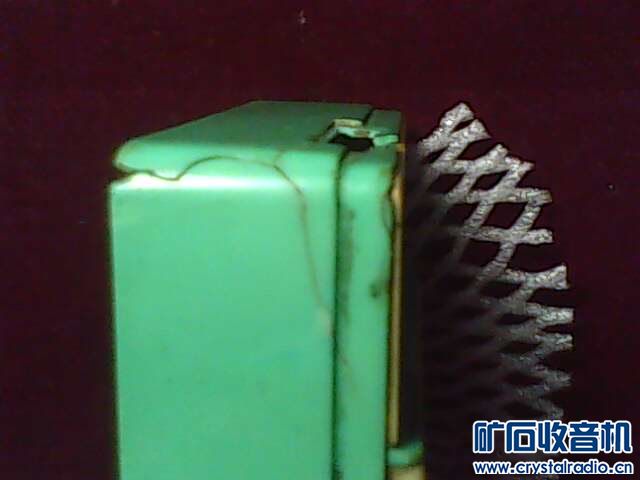

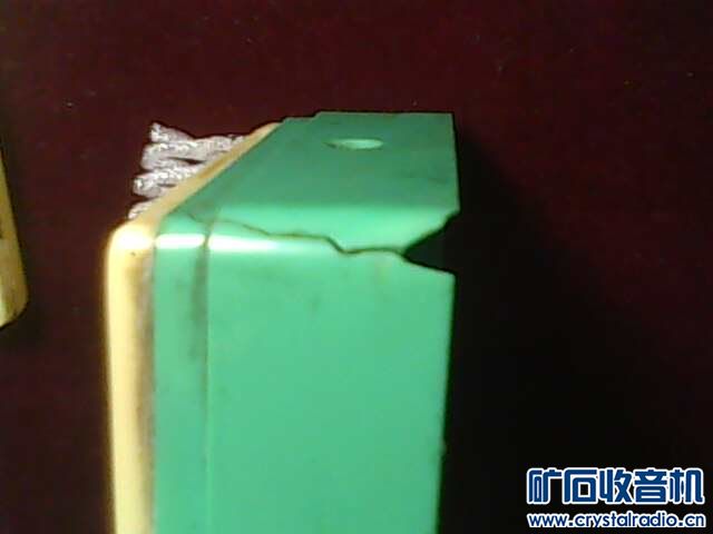

问题:因为年代久远,2P3塑料外壳的壁比较薄,3个角部分地方开裂,请教高手,怎样修复?先在这儿感谢万分了。(可以有偿,费用协商。联系电话:13341631829)

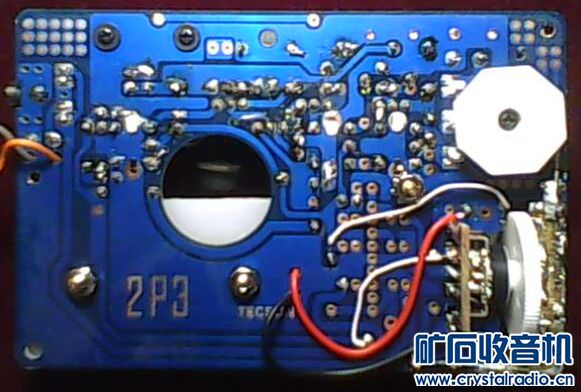

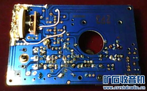

新一代2P3收音机的装制:

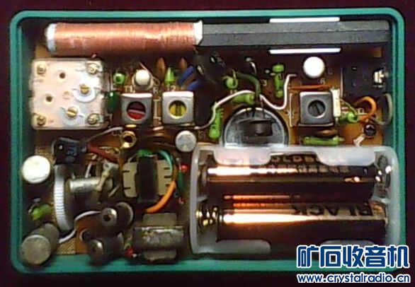

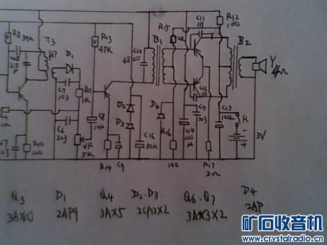

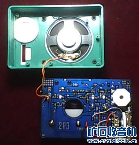

由于老一代2P3收音机是硅锗管混合6管收音机,为园过去青少年时代未能装制成全锗管6管收音机之梦,所以想用新一代2P3收音机套件装制成全锗管6管收音机。但是套件是硅管与集成电路混合收音机,必须进行改装。基本思路是采用原来印刷电路板装制音量电位器之前的线路,低放集成电路部分放弃,空出地方装制分立元件低放和功放。
线路图如下:
先在蓝版印刷电路板上安装电阻R10处旁边打二个1mm左右小孔以便按装增加的电容器C17,在中周变压器T3无印刷电路连接的引脚处旁边和Q3的B脚旁边各打二个1mm左右小孔,以便按装增加的中和电容器C18。然后安装变频管,第一中放管,第二中放管,二个稳压二极管和检波二极管、音量电位器及它们的附属电路。按装时要注意:电源极性和所有电解电容器改为正极接地,所有二极管极性也与原来采用硅管时相反,三个集电极电流测试点待调整后再焊接好。
查资料得知变频管采用3AG1C或者3AG1 D时,变频级噪声比较低。正好有3AG1 D,ß-163、Iceo-10μA。第一中放管选用3AX10,ß-77、Iceo-25μA。第二中放管选用3AX10,ß-40、Iceo-10μA。低放管选用低噪声管3AX5,ß-70、Iceo-100μA。推挽功放管选用3AX3二个, ß-100和105、Iceo-210μA和250μA。稳压二极管选用2CP12二个,检波二极管选用2AP9。除了磁性天线、双联可变电容器、振荡与中周和陶瓷滤波器等采用套件的,其余阻容元件输入输出变压器都选用上网采购的上世纪70、80年代的拆机品。其中蓝版印刷电路板上的电阻用1/8w绿色碳膜电阻,而低放、功放处电阻采用1/16w碳膜电阻。由于采用拆机品,所以每个元器件是立式还是卧式安装,看其的引线长度来定。

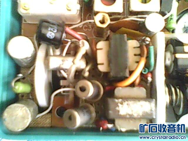

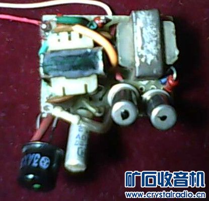

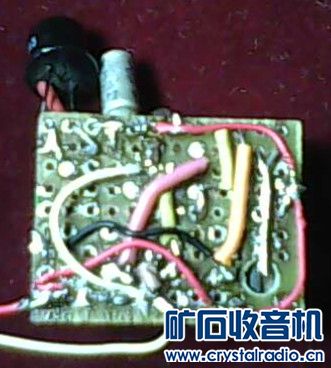

因为原蓝版印刷电路板上集成电路及附属电路无法安装分立元件低放、功放电路,所以另外用一块2.4*3cm2洞洞板作积木化安装,同时如同老一代2P3收音机底板在音量电位器左方空挡处增加一L形树脂板,它可在坏电子镇流器底板上取下,用以安装二个滤波电解电容器。先在洞洞板上规划好安装小形输入输出变压器、三个晶体管的位置。同时规划好它们附属电阻电容器的位置。要注意输入输出变压器必须互相垂直安装。安装时先安装输入输出变压器和二个功放晶体管,再安装它们的附属阻容元件,其中偏流电阻待调整后安装。接着安装低放晶体管和它的附属阻容元件,其中偏流电阻也是待调整后安装。
把L形树脂板二头焊接在收音机底板的音量电位器左方空挡对应处,在其上焊接滤波电解电容器二个和滤波电阻一个。这样,焊接工作基本完成,经仔细检查没有任何出错,接下来进入调整程序。
1,调整各级工作电流为:
Ic1:0.3mA,Ic2:0.4mA,Ic3:0.8m,Ic4:1.2mA,Ic5/6:1.5mA。
先调整功放级:把电源盒正负极连接洞洞板上正负极,用一10K电位器串接1K电阻焊接在R处,在输出变压器初级中心抽头与电源负极接一5mA电流表,在电源盒内放入二节5号电池,调电位器使Ic5/6为1.5--3mA。取出电源盒二节5号电池,撤出电位器与1K电阻,测量电位器与1K电阻总电阻值为2.1K,取2K电阻焊上,同时连接好输出变压器初级中心抽头与电源负极。
调整低放级:因为低放级偏流电阻一头接着稳压二极管处,所以用二根电线连接到蓝版印刷电路板上L形树脂板的正负极,并且从稳压二极管处用一电线连接到串接10K电阻的100K电位器上,10K电阻另一头用一电线连接到低放管B极,在输入变压器初级接电源负极处串接5mA电流表。在电源盒内放入二节5号电池,调整电位器使Ic4为1--3mA。取出电源盒二节5号电池,撤出电位器与10K电阻,测量电位器与10K电阻总电阻值为47K,取47K电阻焊上,同时连接好输入变压器初级与电源负极。
调整变频管,第一中放管,第二中放管集电极电流:把电源盒正负极连接到蓝版印刷电路板上,正极接地,负极接音量电位器开关。
在Ic3测量点串接5mA电流表,用串接30K电阻的100K电位器代替电阻R8焊接,接通音量电位器开关。调整电位器使Ic3为0.8mA。关上音量电位器开关,撤出电位器与30K电阻。测量电位器与30K电阻总电阻值为39K,取R8为39K电阻焊上,连接Ic3测量点。同样办法,取R5为51K电阻,Ic2 电流为0.4mA;取R1为100K电阻,Ic1 电流为0.34 mA。
调整各级电流结束后,把洞洞板积木块安装在蓝版印刷电路板上的原集成电路空挡处。洞洞板与蓝版印刷电路板之间一共有电源正负极、喇叭、音量电位器中点电解电容器、低放管偏流电阻接稳压二极管处共5根连接线。一一对应焊接好,就可以进入调整中周变压器和统调阶段,调整方法可以参考套件说明书。
使用效果:在上海南站地区使用,可以收到全部上海所有电电台广播。声音清晰响亮。仔细调谐,还能收到浙江、江苏和外语等地区电台节目。本机使用的最大特点是:没有背景噪声,调谐电台节目之间无节目处非常安静。
