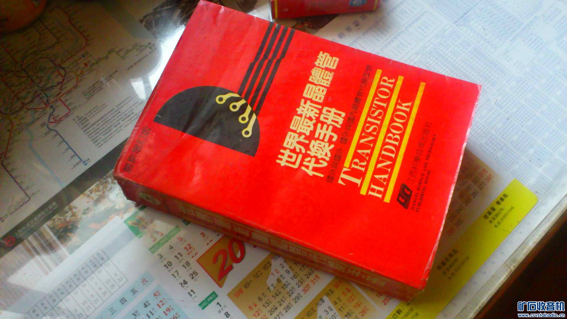

发表于 2014-1-30 15:56:25 |
笑熬江湖 发表于 2014-1-30 15:29
过年好!谢谢指点,有时间去书店看看
这是我几十年前用的代换手册,当时没网络,只能这样查询。
1200页。
国产管,日本管,欧洲管的互换型号对照
几十页的附页为管脚定义图
